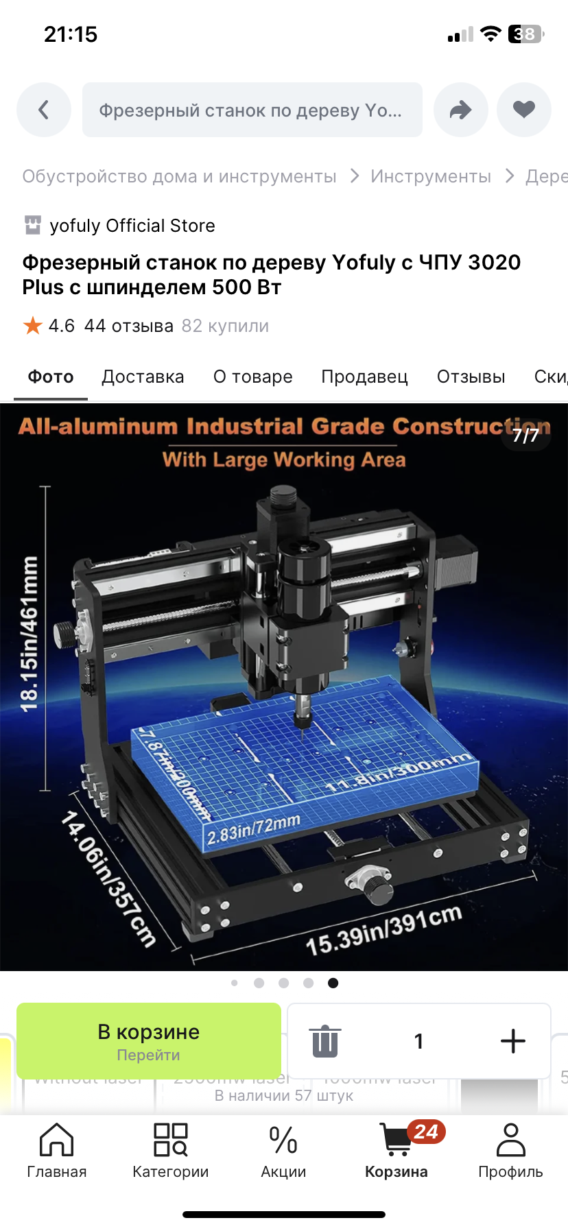

Друзья, всех приветствую!
Помогите с выбором.
Мое хобби: - Электроника, изучаю чипы ATmel и STM32, хочется делать человеческие платы и корпуса (дерево, пластик, оргстекло), а не весь этот колхоз из подручных средств и дремеля))
Неделю назад нечаянно узнал что чпу фрезеры как раз под это заточены. Наткнулся на видео дешевого станка из говна и пластика за 10к, на видео станок со своими задачами справился. Начал изучать рынок и словил когнитивный диссонанс.
Понятно что из пластика станок - только нервы свои гробить,
Присмотрел такой станочек небольшого размера из алюминия:
https://sl.aliexpress.ru/p?key=EXd2OPa
Пересмотрел все существующие обзоры на него и конкурентов, перечитал комменты, и вот не могу разобраться.
Некоторые пишут что можно в России у нас купить станок намного лучше в районе 70к. Начинаю гуглить, и не нашел ничего дешевле 140к
Больше 70к тратить пока не готов, т.к. не понятно зайдет мне эта тема или нет, и пользоваться планирую дай бог раз в месяц))
Конечно если тема зайдет, меня пробьет энтузиазм, придумаю устройства для продажи - уже буду рассматривать варианты поинтереснее.
Но пока выбор пал на этого коня.
Интересно ваше мнение и советы. Может реально можно купить какую-то хорошую «базу» и модернизировать её потихоньку. В целом по 15к в месяц на плюшки для этого дела выделить могу.
Если модернизировать китайские станки - как я понял там под замену идет весь станок
Описание станка, основные характеристики: Yoful CNC Wood Router 3020 Plus со шпинделем 500 Вт Фрезерный станок для резки металла GRBL DIY
Рабочее поле: 300x200x70 мм
Обрабатываемые материалы: дерево, МДФ, кожу, бумагу, акрил, фанеру, нержавеющую сталь, анодированный алюминий и так далее!!! :hehehe:
Чертежи, фото, видео станка:
IMG_9580.png (6804 просмотра) <a class='original' href='./download/file.php?id=211283&mode=view' target=_blank>Загрузить оригинал (1.65 МБ)</a>

Максимум, что сможешь на нем делать, пилить пластик. Гравировать печатные платы это если повезет и моторчик с патроном не будут иметь больших биений.

Тоже увлекаюсь электроникой, в свое время собрал 3 серьезных станка и благополучно продал их. Тоже поначалу возился с самодельными платами. Мой совет - не тратьте деньги на станок. Сейчас у китайцев за 3-5 евро элементарно заказываются 5 штук плат проф.уровня со всеми масками. Тоже самое и с корпусами на Али - предложение всех видов и мастей.

Тоже брал станок для печатных плат. Взял 1310, и очень быстро захотелось нормального на рельсах и швп
Сейчас у меня обрезанный и upgradeженный foxalien 3020 с рабочим полем 190х140х80. С вашими задачами стправится. Но это точно не для продажи:) корпуса для продажи отливают под давлением, платы лучше заказывать, т.к нужно делать хорошие переходные отверсти, с остальным чпу справляется. Т.е для прототипирования чпу интереснен, для производства - нет

За ремень особо не очкуй, там и без ремня конструкция зашатаешся. Висячие валы, висячий стол.
Листай темы опытного станкостроителя frezeryga, скорее всего поймешь какая должна быть конструкция станка.

Ладно, разберем по полочкам.
Валы на оси Z это только направляющие, по которым двигается каретка со шпинделем. Никакой связи с ремнем тут совсем нет.
Насчет ремня.
1. Ремень выполняет роль редуктора, который позволяет увеличить крутящий момент на ходовом винте. Т.е., если там стоит ШД напрямую, то крутящий момент на ходовом винте оси будет равен крутящему моменту самого ШД. А если там есть редуктор, то крутящий момент на ходовом винте будет больше из-за его коэффициента редукции. Например, стоит ШД с усилием 18кгс, а коэф. редукции 1:2, то крутящий момент на ходовом винте будет 18 х 2 = 36кгс. Это нужно, чтобы ШД было легче перемещать по оси верх-вниз каретку со шпинделем. Мой 1.5квт шпиндель весит около 3.5кг, более мощные - еще больше.
2. Повышается точность движения (позиционирования) каретки со шпинделем на оси - пропорционально тому-же коэффициенту редукции.
3. Компоновка оси Z получается более компактная.
Вот и вся "фишка"!

Этот станок предлагаешь? Не видишь висячих валов, не видишь висячего стола... Ну что можно сказать, когда раз от раза лепишь один и тот же шлак ничего не улучшая... Талант

Станочек явно бюджетной ценовой категории, при этом на нем толстые алюминевые детали и есть рельсы и швп. Вы когда с чем то сравнивайте учитывайте все параметры, предложите конкурента?
