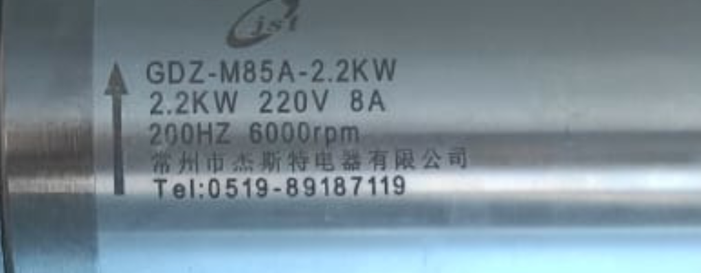

какой то странный у вас шпиндель, загадочный.
а то если вам продали шпиндель 400гц - 12000 оборотов ? :)

alex_sar писал(а): ↑ то если вам продали шпиндель
Хвостовик Ø 12 мм, я пальцами (в кожаной перчатке) тормознуть не могу. Если несущаю частоту ставлю 8 и ниже.

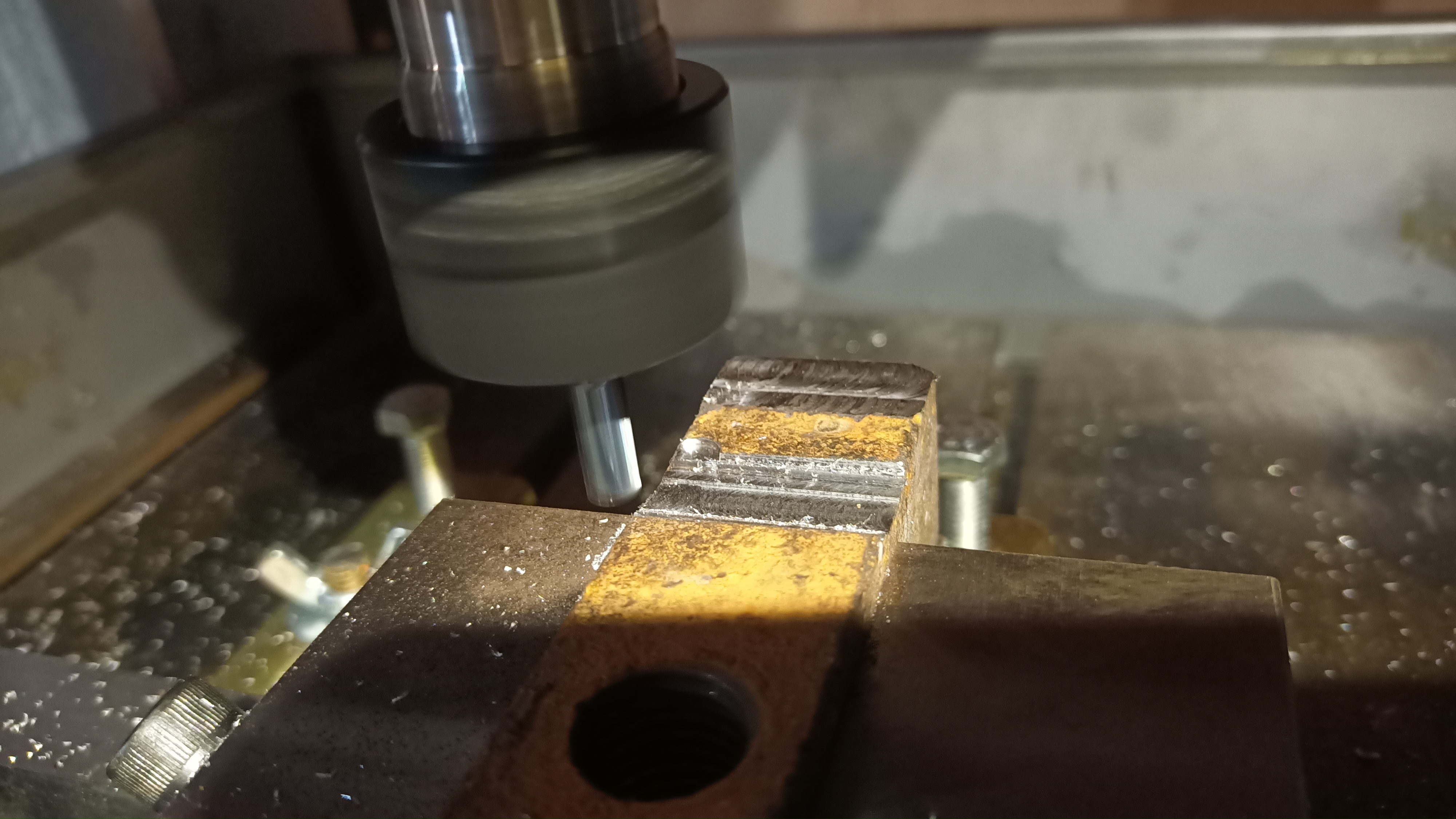

На данный момент довёл станок до состояния готов к работе.
На 55 гц шпинд вроде нормально тянет. По идее это в районе 1600 об.
Попробовал сталь грызть. СТ 20 примерно.
Фреза Ø 12 мм, однопёрая со сменной пластиной, по 0,2мм снимал ею на подаче 200 мм/мин. Вибрации и дребезг ощутимые, но грызёт. Саму фрезу не слышно, все зауки от вибрации станка. Жёсткость соответствующач.
На всю ширину фрезы проходы. Тут надо конечно понежнее режимы.
Фрезой твердосплавной (HSR 68) 4х зубой, Ø6 мм, cнимал ради эксперимента 0,4 мм на всю ширь фрезы, с подачей тоже 200, но стенки канавы не гладкие получаются, дробит. На фото это глубина 0,3 мм за проход. При этом страшных звуков меньше, чем у предыдущей фрезы со сёмом 0,2мм.
На сухую грыз.
Геометрии станка смог добиться в 5-6 соток на 400 мм по Х и Y. Это на краях линейки нули, а к середине идёт плавный провал в 5 соток. Дальше уже рельсы нужно ровнять. Пока не буду, да и нечего мне по них пихать толщиной 5 соток. Тут шабрить чугун надо, а шабровщик я не очень.
Считаю, что результат как минимум не самый жуткий.
На маслотрубки поставил обратные клапана. Вроде пока обратно масло не бежит.
Надо бы УП сделать, да резануть что то конкретоне, стальное. И по мокрому.
Шланг для слива сож только через неделю приедет. Он Ø 1,1/4" такой штуцер на корыте

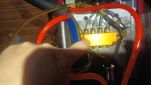

Кто знает как бороться с системой смазки?
Если прокачать систему, и все трубки до маслёнок будут наполнены, то на след.день они опять пустые, масло из трубок вытекает через маслёнки. В каких то трубках полностью вытекло, в каких то частично. Перед каждым коллектором поставил обратные клапана, и перед коллекторами трубки все всегда полные.
Ну и чтоб смазать всё одним махом приходится качать насос пока воздух из трубок не заменится на масло. В результате под одними каретками уже лужа масла, а из других ещё воздух выходит.
В результате весь станок в масле.
Менять центр.систиму смазки на отдельные тавотницы в каретках и шприцевать все 13 штук отдельно не хочется. Хочется штатную систему заставить работать корректно.
Что днлать? Обратные клапана ставить перед каждой маслёнкой (кареткой)?
Или есть ещё варианты?
На фото пустые трубки после коллектора, вчера они были полные.

lkbyysq
Сообщения: 1723
Репутация: 346
Re: DeKart S4040. Самый дешёвый чугунник.
Сообщение lkbyysq »
ЛеонидЗахаров писал(а): ↑ Я так думаю, обрат.клапана на каждой маслёнке ничем не помогут.
Обратный клапан должен быть на каждом ДОЗАТОРЕ.
Они бывают просто с нормированным отверстием, с регулируемым отверстием, с обратным клапаном, импульсные т.д.
На фото просто дозаторы игольчатые регулируемые. А нужны с обратным клапаном, иначе вся система - СООБЩАЮЩИЕСЯ СОСУДЫ.
Вытекает из самой нижней дырки. Поскольку на насосе клапан, то вытекает из самой нижней каретки или гайки ШВП. А через остальные каретки и гайки воздух поступает в систему.
Менять надо все: и дозаторы, и распределители.
На вот такие https://aliexpress.ru/item/32839740820. ... 2b53tpV4oV
У этих внутри нормированное отверстие и обратный клапан. Качаете насос и со всех течет, пока давление не спадет.
А еще надо заменить маслотрубки на полиэтиленовые (ну м.б. и другие 4мм подойдут) и в каждую вставить гильзочку, чтоб было что обжимать. И не перетянуть дозатор, чтоб не сорвать резьбу в силумине (на фум сажать лучше).

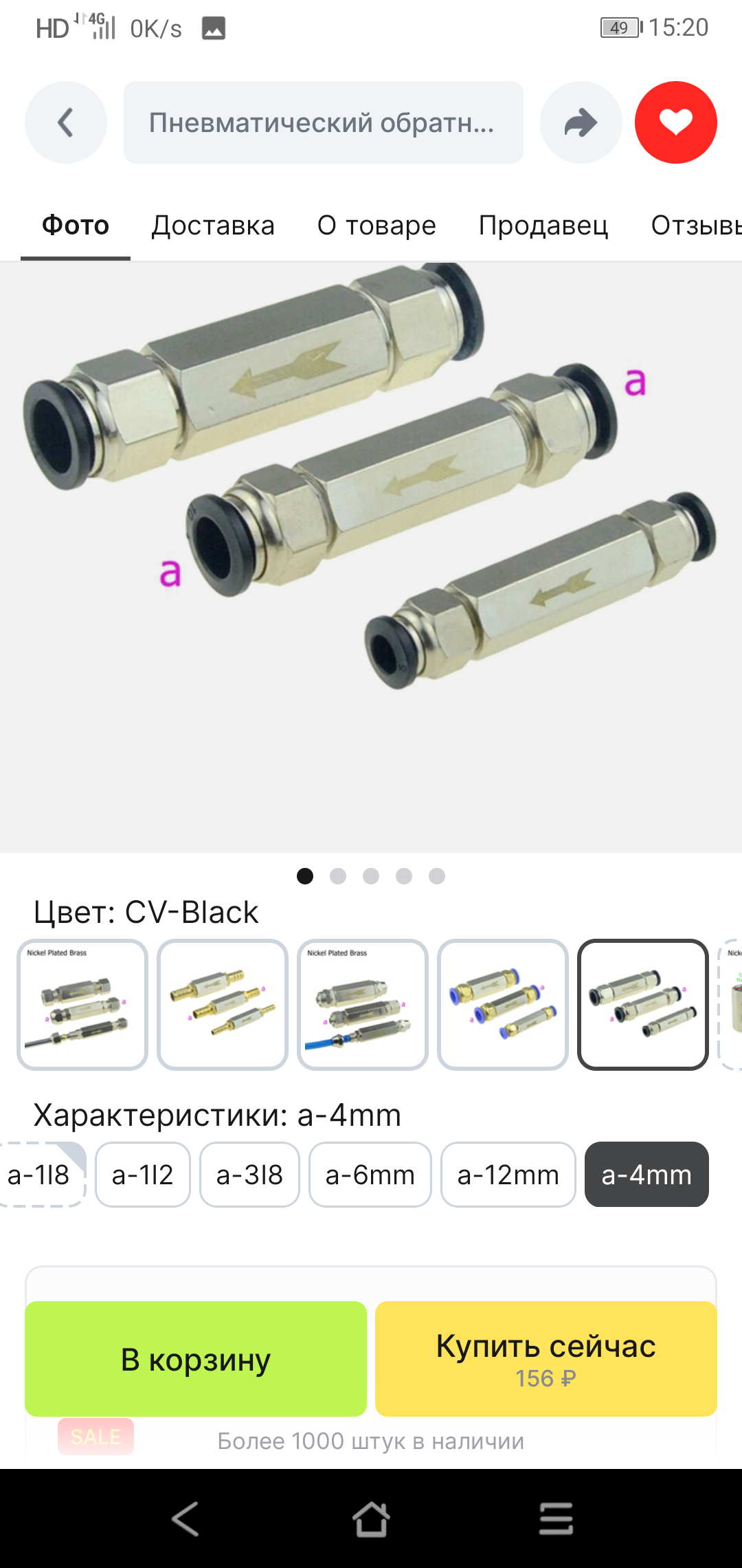

lkbyysq писал(а): ↑ как устроены обратные клапаны что уже у вас стоят, там просто клапан с пружинкой? если да - то пойдёт по идее.
Не разбирал, но по идее... Чтоб продовить клапан, нужно небольшое давление дать.
Спасибо за мысль.
На али такие клапана есть. 13 штук в 1900 руб выйдут.
