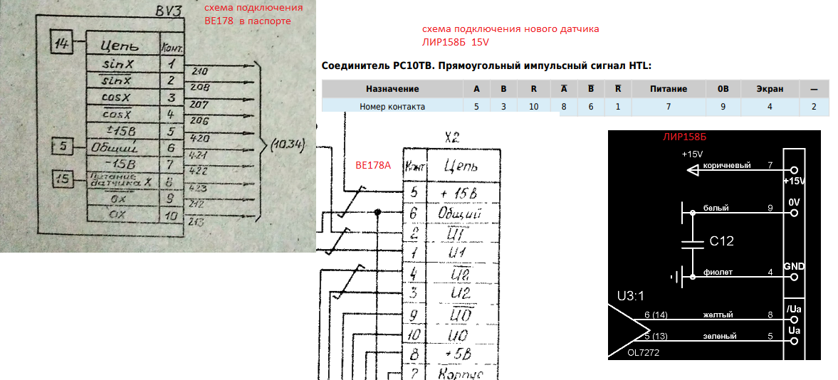

я уже на чипдипе пересмотрел все источники питания. и на дин рейку которые и в корпусах - не могу найти чтобы пульсации были менее 50-100мВ, а тут выше вообще написали про зарядку от Нокии . Если не трудно, может кто-нибудь покажет источник который подойдет для питания датчиков? 5 или 15в. Сейчас еще глянул на чип дипе стабилизированные источники питания, в характеристиках пульсации не указаны, но в интернете есть такие данные:
"Линейка выходных напряжений/токов блоков БПС в различных вариантах корпусов в нашем ассортименте 9 В/1 А, 12 В/1 А, 12 В/1,5 А, 15 В/1,5 А, 24 В/0,3 А. Эффективное значение напряжения пульсаций не более 50 мВ, отклонение от номинального значения выходного напряжения от ±3% до ±8%."
история такая, что станок продал давно, он точил детали и позавчера "поехал" по осям. Потерял связь с датчиками всеми. Электроавтоматика работает, в тестовой программе на ручное передвижение осей, шпинделя и маховика не реагирует изменением координат. Плату оцифровки поменяли. Стало понятно, что проблема в блоке БПС. Надо его убирать. Парни, владельцы станка молодые, сами будут разбираться год, хочу помочь.
Проблема в том, что датчики стоят. как ВЕ178 так и один ЛИР158Б.
Посмотрел схемы - для питания датчика ЛИР158Б достаточно подать 15в: +15в на 7 контакт и - на 9ый, это я так понимаю ОВ на схеме. Остался контакт 4 это экран, нужен ли он? В поддержке ЛИР сказали, что достаточно подать +15в хоть от батарейки, - и соединить его с корпусом разъема станка.
А вот, как правильно подключить ВЕ178А? я так понимаю, у него отдельно заведено питание на светодиод 5В, и 15в на питание основной схемы.
ВЕ178А:
5контакт +15в
6контакт - общий (я так понимаю это тот же контакт который я использую на - ЛИР , который соединен на корпус разъема)
7конакт - корпус (на БПС этот контакт обозначен как -15В)
8контакт - +5в (питание светодиода)
питание светодиода получается можно сделать получается вообще отдельным источником, хоть батарейкой?
7 контакт это дейсвительно минус 15В ?
это двухполярное напряжение?
можно ли последовательно соединить два источника питания между ними брать ОВ, слева +15в, а справа -15в?
или я вообще бред пишу?
на каждый 5В светодиода выше написали ставили резисторы 39ом и 100ом. Не критично?

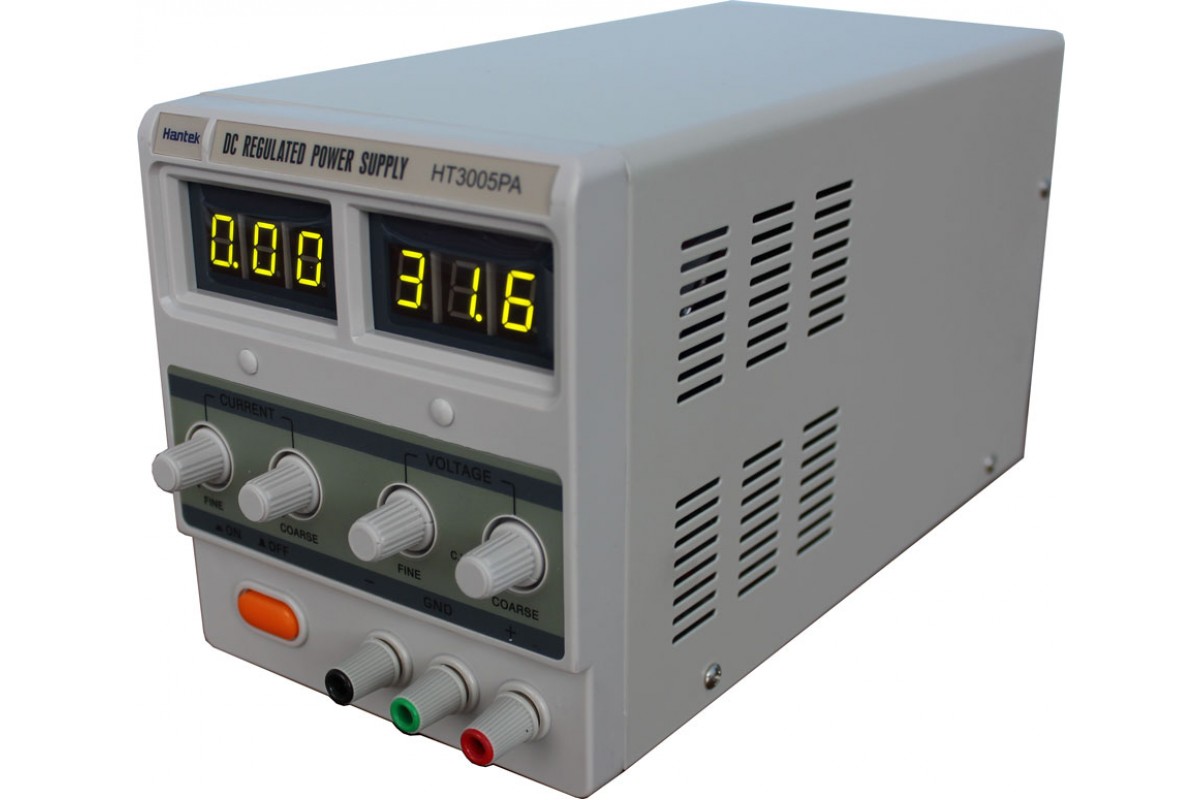

Для 15В хочу подключить такой лабораторный источник питания на 15в, он стоит в районе 1.5тр, а для 5в обычную зарядку любую 5В от которой 3 резистора по 100ом на каждый светодиод. Будет работать? Нужен ли минус 15в для ВЕ157А или это просто минус?

Есть вот такая схема Энкодера ВЕ178А - здесь контакт 7 вообще не используется. И можно подключить (8) контакт +5в через резистор 100ом,
на контакт (5) + 15в , а на (6) минус от 5 и 15в. будет так работать? нужен ли 7ой контакт?

В схеме ВЕ178А указано, что на светодиод подается ток 90мА 5В. Можно взять источник 15В, и через резистор 120 Ом запитать этот светодиод? И так с каждым светодиодом.
Сейчас на БПС поменяли микросхему которая выгорела в керамике и станок ожил. Будет пока работать с ним, пока источник купят.

можно, я уже писал - бери любой стабилизированный БП и через DC-DC преобразователь делай из него 15В. На диод либо так же, но понижай до 5В + резистор, либо от 15В через резистор другого номинала. Но лучше все же 5В, диоды все таки на высокие напряжения не рассчитаны.
На энкодер надо подать +15В для питания электроники (5), и питание диода (выше описал уже) (8). Минус источника (масса) (6), а на (7) вешается экран кабеля. Это корпус датчика и по факту станина станка. Никаких -15В тут не будет.
Поверь, зарядка от телефона или ноутбука будет более стабилизированная чем китайский "лабораторный" БП за полторы тыщи. Нормальный китайский лабораторник начинается от 6к.

Нельзя ! Там нужно 5 вольт . Вот архив от них . Есть со встроенным резистором а есть с внешним (без него сгорит диод)
