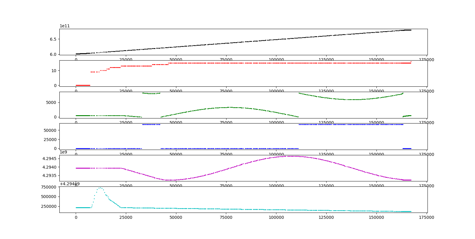

Mamont писал(а): ↑ Не соглашусь. Кто-то разбирающийся в теме дал здравое объяснение как работает система с этим юсб. Комп передает в контроллер сколько каждый драйвер должен сделать шагов в квант времени (он же серво цикл, он же порядка 1мс). Но количество шагов целое. Использование микрошага позволяет дробить величину шагов.
Не соглашусь :) В связке Mach3/USB-контроллер нет периода квантования, т.к.
1. Сам протокол USB не предполагает какой-то определенной частоты трансферов (есть только минимальные значения периода типа 1мс для USB1)
2. Плагин Mach3, который обеспечивает обмен данными с USB контроллером, также не имеет возможности работать с определенной стабильной частотой, т.к. подчиняется законам распределения процессов ОС.
Поэтому плагин передает контроллеру не только данные о кол-ве шагов, но и метки времени, когда он последний раз присасывался к DRO Mach3 для считывания координат траектории. Дальше дело за контроллером. Насколько уж он корректно отрабатывает генерацию управляющий сигналов - на совести его программистов.
И получаем для скорости 500 мм/мин (=2.0833 об/сек 4мм винта, 416.666 полных шагов в секунду ил 4.16666 полных шага за 1 мс)
1. Если выбран полного шага в имеем шаги на 1мс : 4 4 4 4 4 5 4 4 4 4 4 5 4 4 4 4 4 5 . колебания скорости 25%.
2. выбран режим 1/8 шага. 33.333333 шага в 1мс. Драйвер делает 33 33 34 33 33 34 33 33 34 33 33 34 шага. колебания скорости 3%
Возможно так, а возможно и нет.
Что если комп передает не кол-во шагов в квант времени, а относительные координаты исполнительного механизма и метку времени, когда исполнительный механизм должен оказаться в этой точке? Может быть это более правильный алгоритм?
Мои потуги в расшифровке протокола пока не дали точного ответа. Трудно распарсить трансфер из 96 байт, непонятно как разделенных на параметры. Для примера привожу график, который я получил от своей проги на питоне, приблизительно сгруппировав байты трансфера по "поведению" (график построен на основе УП, где исполнительный механизм должен двигаться по окружности).
график обмена по USB для УП-окружности (4892 просмотра) <a class='original' href='./download/file.php?id=210601&mode=view' target=_blank>Загрузить оригинал (56.25 КБ)</a>
Похоже, что верхние 2 линии - это метки времени, а нижние - координаты (синусоида для окружности).
А возможно это таки приращения, как предположил "кто-то разбирающийся в теме" (ведь производная от синусоиды - косинусоида).
Надо привлекать AI...

Курдль писал(а): ↑
А производная линейного перемещения это константа. Если задать отрисовку мача калевича квадрата малевича то на графике будет или пила , если передает линейную координату, или меандр, если передает приращения.
Но суть этого дело не меняет (кроме помехоустойчивости, когда потеря одного пакета не скажется на координате). Мач передает координату или приращение в целых числах, шагах.

Mamont писал(а): ↑ или меандр, если передает приращения.
или белый шум, если приращения каждый раз друг от друга отличаются то в плюс, то в минус.
