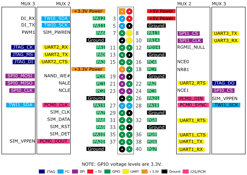

Вот что интересно ! Давно - придавно купил на алике переходник для GPIO ,вроде шлейф 40 жил и два ряда зажимов по 20 с каждой стороны . Он правда типа для "малины" ,но какая разница ? Решил сегодня подключить к средней гребёнке вентилятор 5 вольт - не крутится ,начал проверять - вообще нет соответствия пинов GPIO и этих зажимов ! Переставил шлейф в противоположный разъём ,апельсинка вообще ушла в перезагрузку ! Явно "коза" по питанию ! Так и спалить не долго ! Что это и для чего так сделано не понятно ,может маркировки и совпадают с малинкиной гребёнкой ? Короче вот такой попандос ! А так всё красиво ,да ?

wzor
Сообщения: 88
Зарегистрирован: 27 сен 2014, 09:21
Репутация: 12
Настоящее имя: NO
Re: LinuxCNC + Orange Pi (allwincnc)
Сообщение wzor »
гражданинъ писал(а): ↑17 дек 2023, 23:12 Короче вот такой попандос !
Может шлейф с другой стороны платы надо воткнуть?

Попробовал сравнивать пиндаты ,но я в этом не шарю , обозначения не совпадают ,хотя питания и земли вроде одинаково . Но ,всё равно ,я логики разводки на этом шилде вообще понять не могу !
Огромное спасибо WZOR за то что вовремя пнул !
апельсинка 40.png (2398 просмотров) <a class='original' href='./download/file.php?id=210172&sid=fef580fe50bb813fe343fdc24be95f13&mode=view' target=_blank>Загрузить оригинал (47.36 КБ)</a>
Малина 40.png (2398 просмотров) <a class='original' href='./download/file.php?id=210173&sid=fef580fe50bb813fe343fdc24be95f13&mode=view' target=_blank>Загрузить оригинал (223.61 КБ)</a>
Однако ,при таком расположении шлейфа ,что то начинает вырисовываться ! Питания и земли идут через среднюю гребёнку . (2394 просмотра) <a class='original' href='./download/file.php?id=210179&sid=fef580fe50bb813fe343fdc24be95f13&mode=view' target=_blank>Загрузить оригинал (3.89 МБ)</a>
Тут по 6 пинов 5 вольт и 3.3 вольта и по 6 пинов от выводов с зажимами . И те и те замкнуты между собой. Если поставить джамперы ,то питание будет на зажимах. 8 пинов &quot;земля&quot; ,тут джампер не требуется . (2394 просмотра) <a class='original' href='./download/file.php?id=210180&sid=fef580fe50bb813fe343fdc24be95f13&mode=view' target=_blank>Загрузить оригинал (3.32 МБ)</a>
Тут по 6 пинов 5 вольт и 3.3 вольта и по 6 пинов от выводов с зажимами . И те и те замкнуты между собой. Если поставить джамперы ,то питание будет на зажимах. 8 пинов "земля" ,тут джампер не требуется .
Вот кто мог знать ,что у шлейфа и гребёнок чёртова гибель комбинаций втыкания ? (2394 просмотра) <a class='original' href='./download/file.php?id=210182&sid=fef580fe50bb813fe343fdc24be95f13&mode=view' target=_blank>Загрузить оригинал (4.06 МБ)</a>
