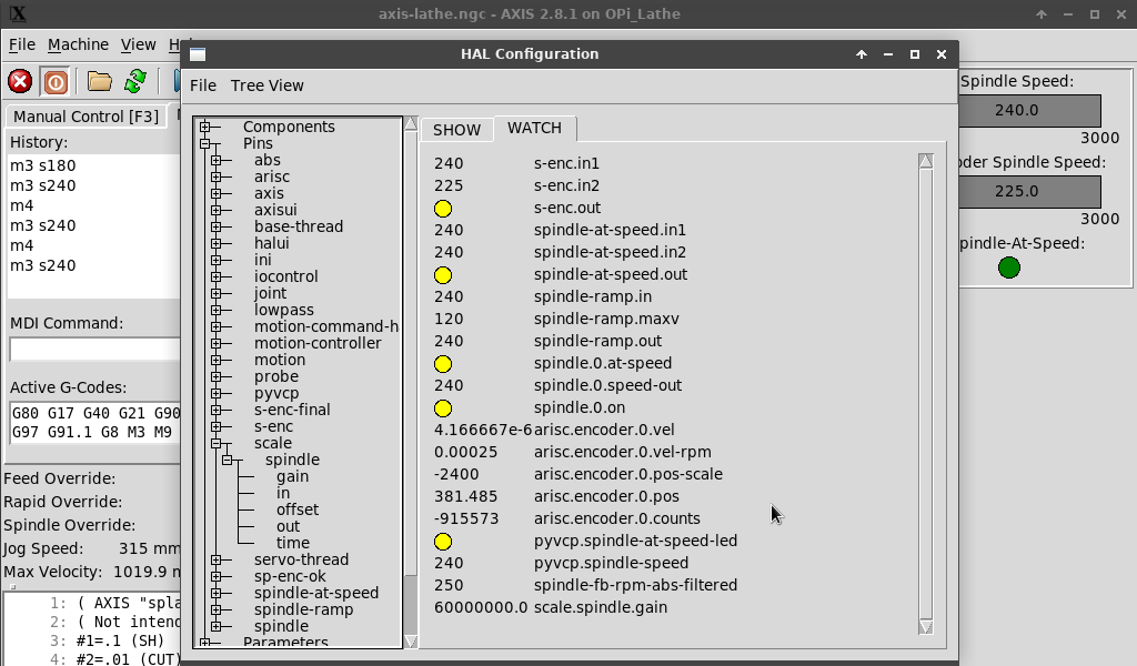

Lathe_004-encoder.png (3251 просмотр) <a class='original' href='./download/file.php?id=204399&sid=ecbc6a7611fa9ee3ee3723528ef8f1dd&mode=view' target=_blank>Загрузить оригинал (105.57 КБ)</a>
Сегодня добил, что бы выводились значения корректно.
Ну и готовность на нужных оборотах тоже.
Но не пойму, чего нужен такой огромный SCALE в 60 000 000 "попугаев" что бы получить реальные обороты на выходе?
(на плате меса это ровно 60 сек и получаем об/в минуту)
Но и то с натягом, потому что с таким множителем точность/кратность получается в 25 об/минуту...
Следующее, что может показать это 250 об/мин, или же 200. (в зависимости от програмного скругления может быть на пару единиц точнее)
Это я чего-то накосячил, или драйвер чего-то не так считает...?
А я то думаю, чего оно у меня не получается... :think:
Вот тут написано, что это секунды и минуты, но их значение в HalShow ну очень маленькое...
Можно ли это как-то исправить?
arisc.encoder.N.vel	(float, out)	real velocity feedback (in movement units/second).
arisc.encoder.N.vel-rpm	(float, out)	real velocity feedback (in revolutions/minute).
Re: LinuxCNC + Orange Pi (allwincnc)
xenon-alien писал(а): Можно ли это как-то исправить?
Можно, я разрешаю. Наводка - https://github.com/allwincnc/linuxcnc/b ... #L955-L981
