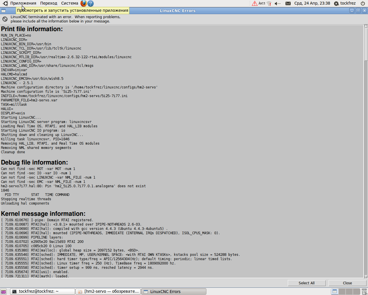

как сюда выложить то что пишет linuxcnc?
tockfrez
Сообщения: 74
Зарегистрирован: 01 мар 2012, 14:45
Re: Модернизация фрезерного станка 6720
Сообщение tockfrez »
вот
Снимок.png (2595 просмотров) <a class='original' href='./download/file.php?id=14061&mode=view' target=_blank>Загрузить оригинал (177.15 КБ)</a>

это ты запускаешь конфиг по ссылке которую я давал выше?
зы
уже увидел - что конфиг другой
1. выкладывай сюда...

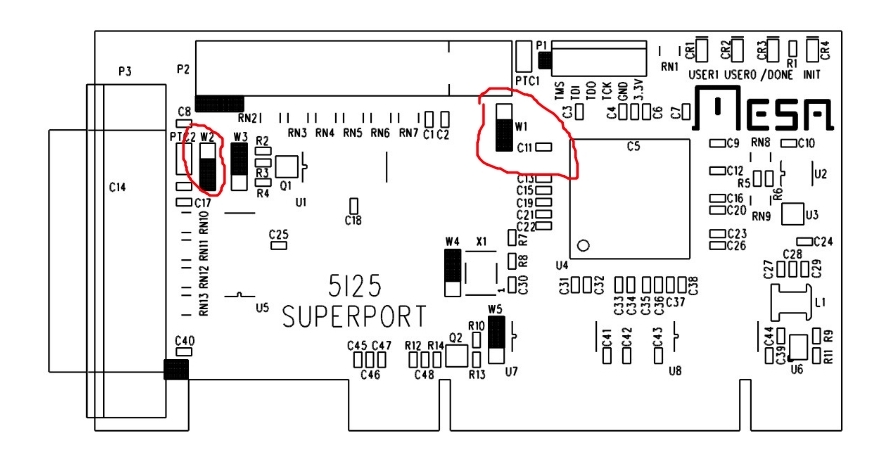

2. переключатели W1 и W2 на плате 5i25 в верхнем положении ??

Print file information:
RUN_IN_PLACE=no
LINUXCNC_DIR=
LINUXCNC_BIN_DIR=/usr/bin
LINUXCNC_TCL_DIR=/usr/lib/tcltk/linuxcnc
LINUXCNC_SCRIPT_DIR=
LINUXCNC_RTLIB_DIR=/usr/realtime-2.6.32-122-rtai/modules/linuxcnc
LINUXCNC_CONFIG_DIR=
LINUXCNC_LANG_DIR=/usr/share/linuxcnc/tcl/msgs
INIVAR=inivar
HALCMD=halcmd
LINUXCNC_EMCSH=/usr/bin/wish8.5
LINUXCNC - 2.5.1
Machine configuration directory is '/home/tockfrez/linuxcnc/configs/hm2-servo'
Machine configuration file is '5i25-7i77.ini'
INIFILE=/home/tockfrez/linuxcnc/configs/hm2-servo/5i25-7i77.ini
PARAMETER_FILE=hm2-servo.var
TASK=milltask
HALUI=
DISPLAY=axis
Starting LinuxCNC...
Starting LinuxCNC server program: linuxcncsvr
Loading Real Time OS, RTAPI, and HAL_LIB modules
Starting LinuxCNC IO program: io
Shutting down and cleaning up LinuxCNC...
Killing task linuxcncsvr, PID=2099
Removing HAL_LIB, RTAPI, and Real Time OS modules
Removing NML shared memory segments
Cleanup done
Debug file information:
Can not find -sec MOT -var MOT -num 1
Can not find -sec IO -var IO -num 1
Can not find -sec LINUXCNC -var NML_FILE -num 1
Can not find -sec EMC -var NML_FILE -num 1
hm2-servo7i77.hal:80: Pin 'hm2_5i25.0.7i77.0.1.analogena' does not exist
2099
RUN_IN_PLACE=no
LINUXCNC_DIR=
INIVAR=inivar
HALCMD=halcmd
LINUXCNC - 2.5.1
TASK=milltask
HALUI=
DISPLAY=axis
Cleanup done
2099

tockfrez
Сообщения: 74
Завтра попробую, чет не получается
RUN_IN_PLACE=no
LINUXCNC_DIR=
INIVAR=inivar
HALCMD=halcmd
LINUXCNC - 2.5.1
TASK=milltask
HALUI=
DISPLAY=axis
Cleanup done
2099
  PID TTY      STAT   TIME COMMAND
Stopping realtime threads
Unloading hal components
Kernel message information:
[ 7962.282376] I-pipe: Domain RTAI registered.
[ 7962.282386] RTAI[hal]: <3.8.1> mounted over IPIPE-NOTHREADS 2.6-03.
[ 7962.282389] RTAI[hal]: compiled with gcc version 4.4.3 (Ubuntu 4.4.3-4ubuntu5) .
[ 7962.282395] RTAI[hal]: mounted (IPIPE-NOTHREADS, IMMEDIATE (INTERNAL IRQs DISPATCHED), ISOL_CPUS_MASK: 0).
[ 7962.282398] PIPELINE layers:
[ 7962.282401] e3fa0e20 9ac15d93 RTAI 200
[ 7962.282403] c085cb20 0 Linux 100
[ 7962.306938] RTAI[malloc]: global heap size = 2097152 bytes, <BSD>.
[ 7962.307111] RTAI[sched]: IMMEDIATE, MP, USER/KERNEL SPACE: <with RTAI OWN KTASKs>, kstacks pool size = 524288 bytes.
[ 7962.307116] RTAI[sched]: hard timer type/freq = APIC/12564304(Hz); default timing: periodic; linear timed lists.
[ 7962.307120] RTAI[sched]: Linux timer freq = 250 (Hz), TimeBase freq = 1809092000 hz.
[ 7962.307123] RTAI[sched]: timer setup = 999 ns, resched latency = 2944 ns.
[ 7962.307237] RTAI[usi]: enabled.
[ 7962.393173] RTAI[math]: loaded.
[ 7962.474449] hm2: loading Mesa HostMot2 driver version 0.15
[ 7962.479167] hm2_pci: loading Mesa AnyIO HostMot2 driver version 0.7
[ 7962.479218] hm2_pci 0000:01:08.0: PCI INT A -> Link[APC1] -> GSI 16 (level, low) -> IRQ 16
[ 7962.479222] hm2_pci: discovered 5i25 at 0000:01:08.0

1. выложи конфиг который запускаешь...
вообще - информативная часть текста ошибки вот эта:
Выделение(019).jpg (2589 просмотров) <a class='original' href='./download/file.php?id=14063&mode=view' target=_blank>Загрузить оригинал (244.85 КБ)</a>
остальное можно не выкладывать - а то портянки слишком длинные :)
ну или в спойлер...

Да, ошибка тут: hm2-servo7i77.hal:80: Pin 'hm2_5i25.0.7i77.0.1.analogena' does not exist
Но самое главное плата вроде нашлась, просто нету питания на второй части платы - это либо джамперами регулируется, либо отдельным питанием на отдельный разъем, только аккуратно прочитай инструкцию, если подашь дополнительное питание, то надо выключить джампер питания от 5i25 - иначе можешь спалить платы!
ЗЫ лучше не в spoiler пихать, а в
 - так можно и просмотреть в маленьком окошке и если надо развернуть, и еще отступы не убираются.

tooshka писал(а):Вроде необязательно внешнее питание 5В
да ,5 вольт можно не подключать - плата может быть запитана от компа через 5и25
tooshka писал(а):Не торопитесь перекидывать джамперы
конечно не надо торопиться - нужно не спеша поставить их в нужное положение ;)
переключается запитка 5 вольт джамперами W1 и W2 на плате 5i25 http://cnc-club.ru/forum/viewtopic.php? ... 420#p45286
у меня по дефолту стояли как раз в нижнем положении (внешнее питание 5 вольт)...
вот я и писал - на плате 5и25 найти переключатели W1 и W2 и убедиться ,что они в верхнем положении...(если нет - перекинуть)
Рабочий стол 1(015).jpg (2550 просмотров) <a class='original' href='./download/file.php?id=14067&mode=view' target=_blank>Загрузить оригинал (148.16 КБ)</a>

"чет не получалучается" - это я сообщения последние отправлял и не видел их(предидущие виделись) поэтому их получилось 3шт.
"1. выложи конфиг который запускаешь..."
Я стоко перепробовал, что уже запутался который. Как посмотреть, откуда скопировать и выложить?
"2. переключатели W1 и W2 на плате 5i25 в верхнем положении ??"
В нижнем, как на выложенной картинке.
