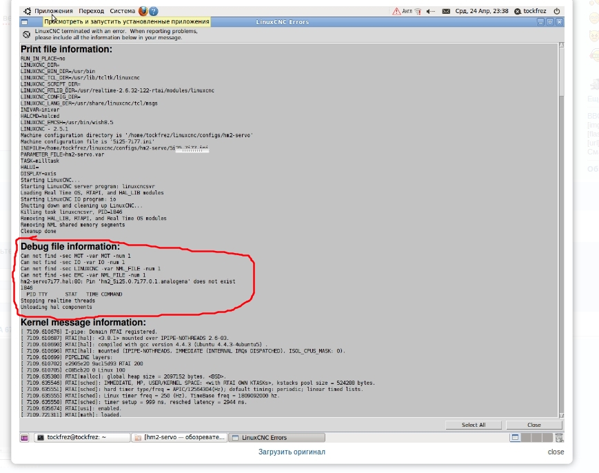

как сюда выложить то что пишет linuxcnc?
tockfrez
Сообщения: 74
Зарегистрирован: 01 мар 2012, 14:45
Re: Модернизация фрезерного станка 6720
Сообщение tockfrez »
вот
Снимок.png (2586 просмотров) <a class='original' href='./download/file.php?id=14061&sid=aeb1ace879cfd60b8b192405070537ec&mode=view' target=_blank>Загрузить оригинал (177.15 КБ)</a>

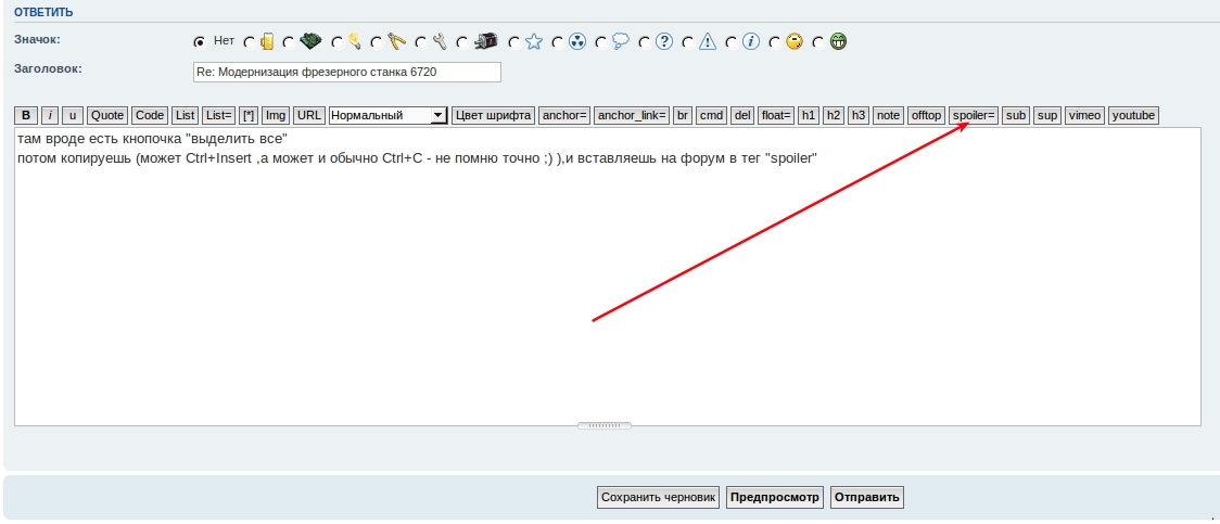

там вроде есть кнопочка "выделить все"
потом копируешь (может Ctrl+Insert ,а может и обычно Ctrl+C - не помню точно ;) ),и вставляешь на форум в тег "spoiler":

это ты запускаешь конфиг по ссылке которую я давал выше?
зы
уже увидел - что конфиг другой
1. выкладывай сюда...
2. переключатели W1 и W2 на плате 5i25 в верхнем положении ??

Print file information:
RUN_IN_PLACE=no
LINUXCNC_DIR=
LINUXCNC_BIN_DIR=/usr/bin
LINUXCNC_TCL_DIR=/usr/lib/tcltk/linuxcnc
LINUXCNC_SCRIPT_DIR=
LINUXCNC_RTLIB_DIR=/usr/realtime-2.6.32-122-rtai/modules/linuxcnc
LINUXCNC_CONFIG_DIR=
LINUXCNC_LANG_DIR=/usr/share/linuxcnc/tcl/msgs
INIVAR=inivar
HALCMD=halcmd
LINUXCNC_EMCSH=/usr/bin/wish8.5
LINUXCNC - 2.5.1
Machine configuration directory is '/home/tockfrez/linuxcnc/configs/hm2-servo'
Machine configuration file is '5i25-7i77.ini'
INIFILE=/home/tockfrez/linuxcnc/configs/hm2-servo/5i25-7i77.ini
PARAMETER_FILE=hm2-servo.var
TASK=milltask
HALUI=
DISPLAY=axis
Starting LinuxCNC...
Starting LinuxCNC server program: linuxcncsvr
Loading Real Time OS, RTAPI, and HAL_LIB modules
Starting LinuxCNC IO program: io
Shutting down and cleaning up LinuxCNC...
Killing task linuxcncsvr, PID=2099
Removing HAL_LIB, RTAPI, and Real Time OS modules
Removing NML shared memory segments
Cleanup done
Debug file information:
Can not find -sec MOT -var MOT -num 1
Can not find -sec IO -var IO -num 1
Can not find -sec LINUXCNC -var NML_FILE -num 1
Can not find -sec EMC -var NML_FILE -num 1
hm2-servo7i77.hal:80: Pin 'hm2_5i25.0.7i77.0.1.analogena' does not exist
2099

tockfrez
Сообщения: 74
RUN_IN_PLACE=no
LINUXCNC_DIR=
INIVAR=inivar
HALCMD=halcmd
LINUXCNC - 2.5.1
TASK=milltask
HALUI=
DISPLAY=axis
Cleanup done
2099

tockfrez
Сообщения: 74
Завтра попробую, чет не получается
RUN_IN_PLACE=no
LINUXCNC_DIR=
INIVAR=inivar
HALCMD=halcmd
LINUXCNC - 2.5.1
TASK=milltask
HALUI=
DISPLAY=axis
Cleanup done
2099

1. выложи конфиг который запускаешь...
вообще - информативная часть текста ошибки вот эта:
Выделение(019).jpg (2580 просмотров) <a class='original' href='./download/file.php?id=14063&sid=aeb1ace879cfd60b8b192405070537ec&mode=view' target=_blank>Загрузить оригинал (244.85 КБ)</a>
остальное можно не выкладывать - а то портянки слишком длинные :)
ну или в спойлер...
Да, ошибка тут: hm2-servo7i77.hal:80: Pin 'hm2_5i25.0.7i77.0.1.analogena' does not exist
Но самое главное плата вроде нашлась, просто нету питания на второй части платы - это либо джамперами регулируется, либо отдельным питанием на отдельный разъем, только аккуратно прочитай инструкцию, если подашь дополнительное питание, то надо выключить джампер питания от 5i25 - иначе можешь спалить платы!
ЗЫ лучше не в spoiler пихать, а в
 - так можно и просмотреть в маленьком окошке и если надо развернуть, и еще отступы не убираются.
