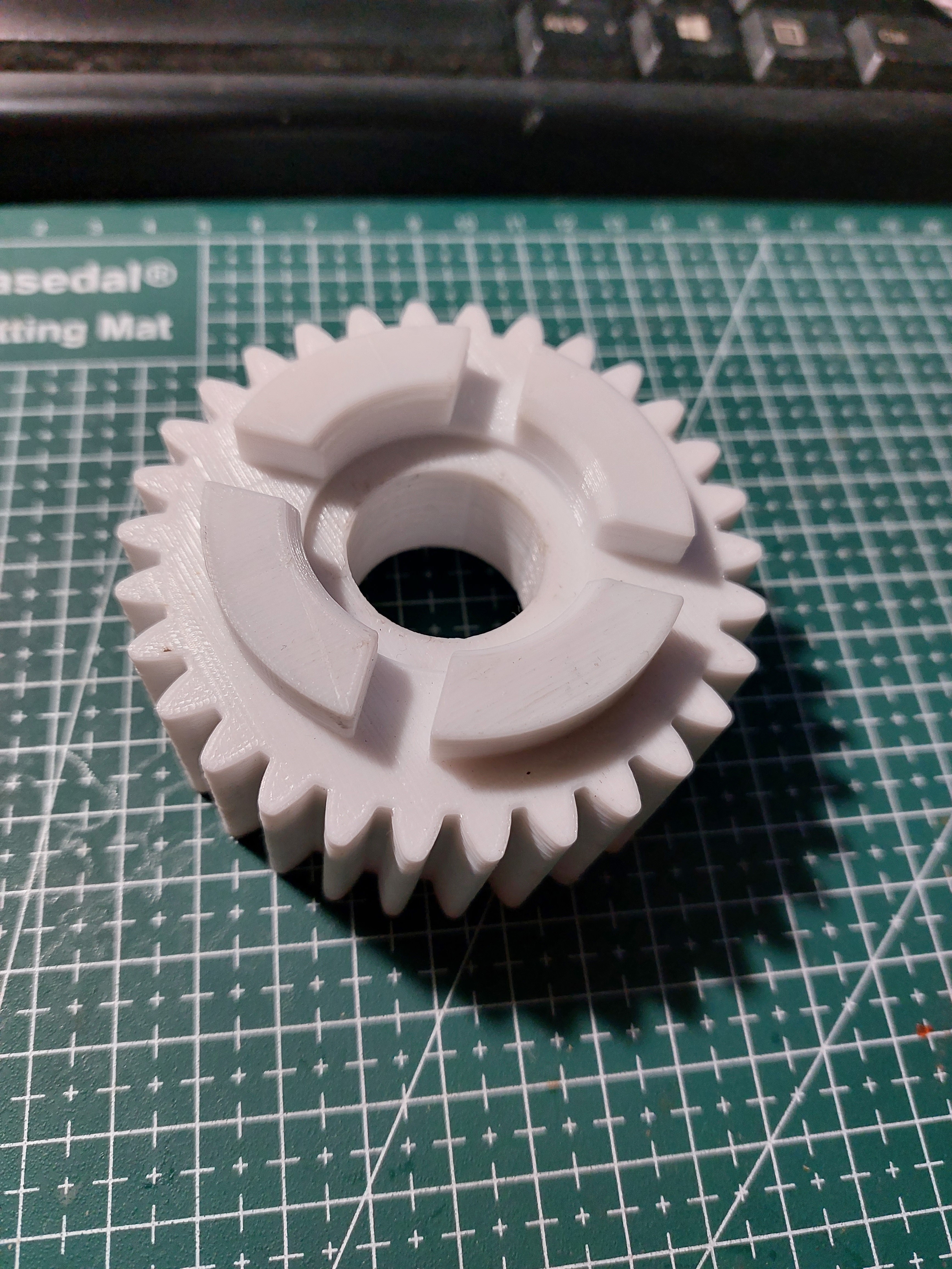

Чо то я туплю не по деЦки :hehehe: 3D принтер же под столом ! Напечатаю ложемент ,хоть с регулировкой ,хоть без и вклею !
Натолкнула на мысль Газель ,которая въехала нам в ворота и сломала капроновую шестерню в итальянском электроприводе . Поехал за новой по авито , а она напечатана ABSом ! Взял (2500) ибо надо срочно ,а так полчаса в солиде и полдня печати !
