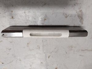

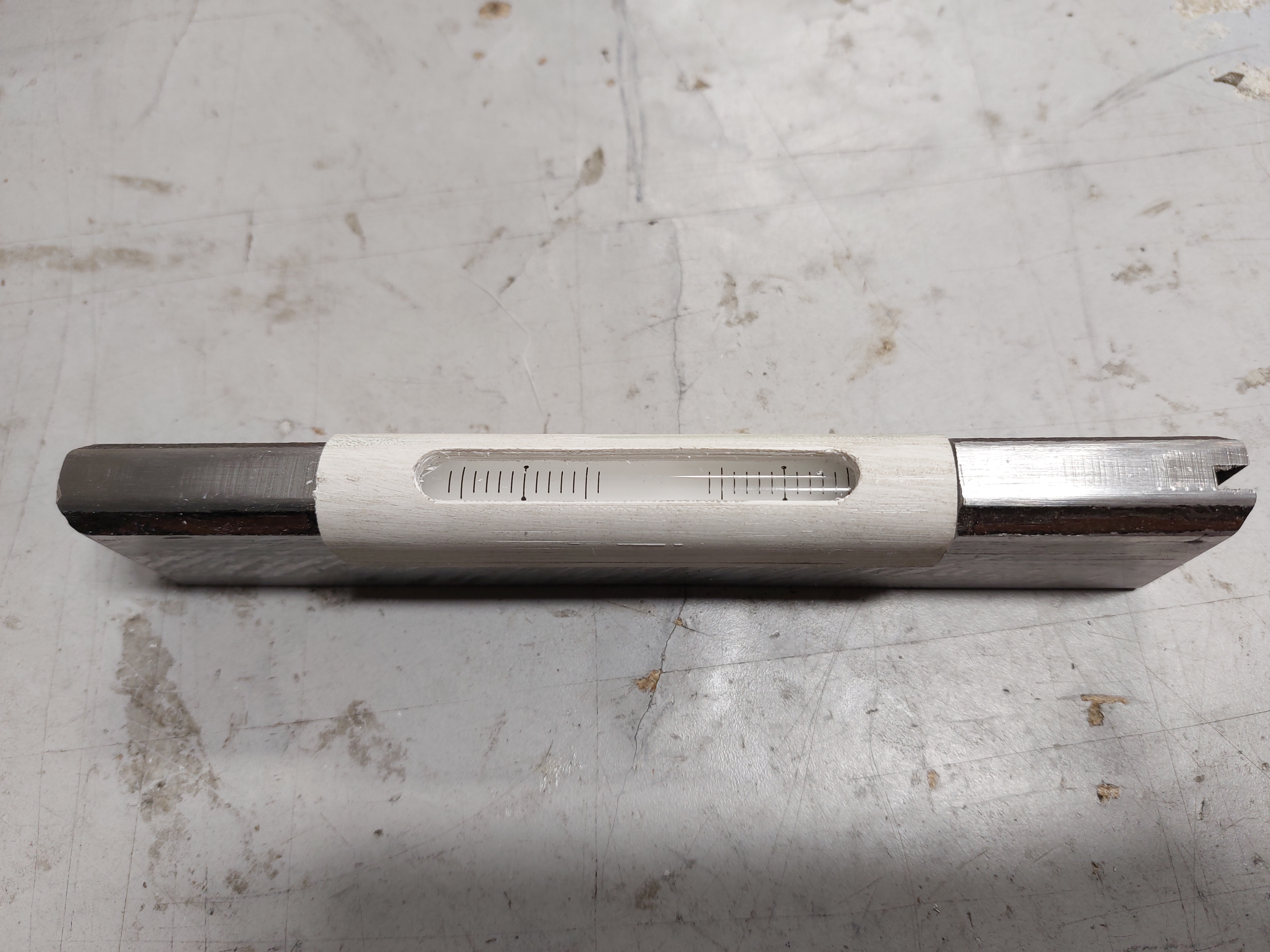

Купил колбу для уровня на алике ,из направляющего рельса от советского лифта "выстругал" брусок ,нижняя сторона шлифованая ,не рабочая ,толщина 16 мм . Теперь вопрос : как ловчее и на что или чем вклеить колбу ? Есть УСП 150х250 с резьбами . В принципе могу попытаться выставить в горизонт другим уровнем (из леруа :hehehe: ) или лазерным с того же алика ,за тем ,поворачивая на 180 градусов добиться одинакового отклонения пузырька и вклеить ,на пример ,силиконовым герметиком или .... чем ? И как фиксировать в процессе ,пластилин или ...? У меня правильное направление мысли :thinking: ? Может кто делал такое ,поделитесь опытом !

Пузырек походу очень чувствительный. Я бы передалал опору , чтоб был элемент регулировки . При вклейке , пузырек поведет изза утяжки компаунда.
Тоеритически можно намешать очень густой состав(допустим эпоксидка с мелким наполнителем, типа цемента) . Но надо постянно следить за процессом отвердевания, его тоже будет утягивать

Такой и требуется ,хочу всё ж поюстировать своё поделие ! Думаю как то поэтапно надо . Пластилин - холодная сварка точками - силикон или может шпакля какая то . Жаль "горячие сопли " применять нельзя .
+1
Сообщения: 2098
Re: Пузырьковый уровень ,как лучше вклеить колбу ?
Насколько точная колба? Просто есть у меня точный прибор, а настроить даже негде - стоит сделать перенос веса на другую ногу и пузырек побежал...
Есть пластилин довольно твердый, становится мягким при размятии в руках (иначе говоря надо нагреть). Можно с одной стороны его применить, а с другой стороны сделать держатель с регулировкой. Примерно также сделано и в обычных точных уровнях, только с неподвижной стороны или пластик или что-то подобное применяется. Думаю можно воспользоваться воском - его можно обрабатывать довольно легко, плавится при довольно высокой температуре (рукой не растопить).

0,01 -0,02 мм /м .Тут главное зафиксировать ,залить можно компаундом без усадки ,греть я думаю нельзя ,всё же спиртовой.

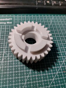

Чо то я туплю не по деЦки :hehehe: 3D принтер же под столом ! Напечатаю ложемент ,хоть с регулировкой ,хоть без и вклею !
Натолкнула на мысль Газель ,которая въехала нам в ворота и сломала капроновую шестерню в итальянском электроприводе . Поехал за новой по авито , а она напечатана ABSом ! Взял (2500) ибо надо срочно ,а так полчаса в солиде и полдня печати !

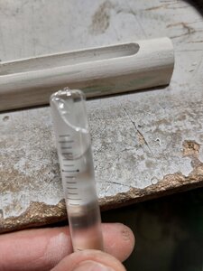

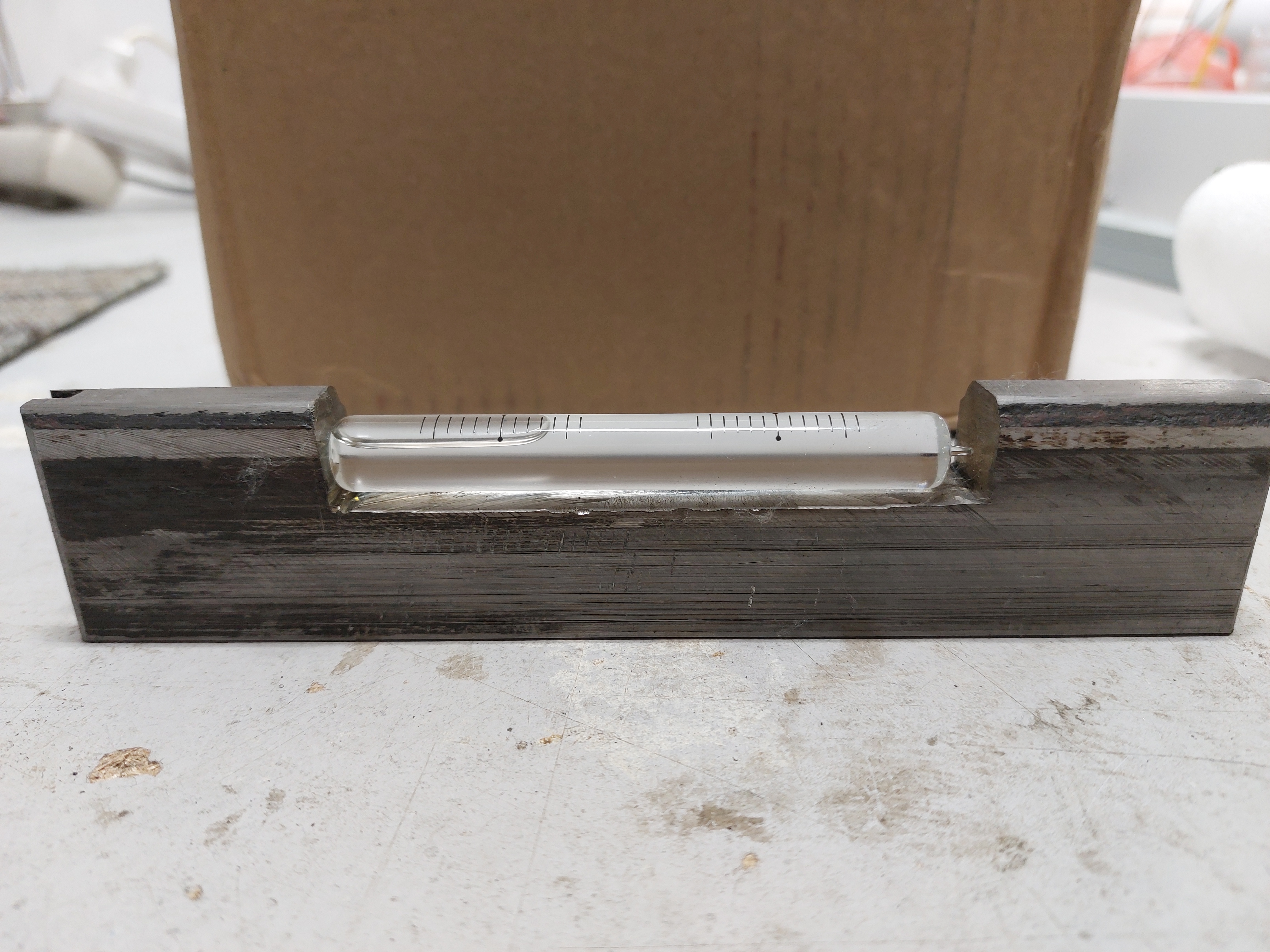

Мысля была хорошая ! Но как гритца стеклянный ... не на долго :hehehe:
Закажу новую колбу ,а пока отлажу технологию .
