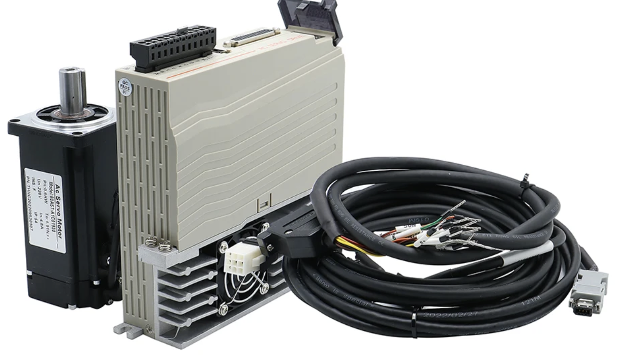

Короче: STB4100 не на что не способен большее чем буковки из фанеры резать.... Да и все USB контроллеры (красный, зелёный, дорогой, очень дорогой) тоже.
Сигнал INDEX для токарного станка USB контроллеры не выдают.
Списывался с немцем, у него якобы всё работает, оказывается для получения INDEX он прикрутил LPT контроллер, а в ролике на ютюбе стыдливо умолчал.
Потрачена куча денег и времени а результата ноль.
Достаю древнюю материнку с LPT и буду пробовать....

Ура! Получилось!
Пришлось порыться в своей помойке и собрать комп на помоечном железе: I7-7700, geforce 970, 16Gb, SSD, PCI-e карта LPT и LPT контроллер.
Интернет в комп нельзя, WIN7 от вирусов сразу сдохнет.
Для станковых задач комп супер.
Работает пока на столе, шаговики и в качестве шпинделя мотор с таходатчиком.
Обороты показывает и шагает на оборот двигателя.
Pulley Number 1 Ratio 8, почти точно совпали обороты.
На настоящем шпинделе надо сделать тоже 8 вырезов и опто датчик...

Количество глюков обнаруженных в Mach3 растёт с каждым часом... Но!
Моя любимая CNC USB от Planet USB неожиданно порадовала безмерно!
В контроллере MK2 есть поддержка Index для получения сигнала оборота шпинделя!!!
И это работает!
Mk2_tach.png (4816 просмотров) <a class='original' href='./download/file.php?id=210127&mode=view' target=_blank>Загрузить оригинал (82.75 КБ)</a>
Mk2_tach2.png (4816 просмотров) <a class='original' href='./download/file.php?id=210128&mode=view' target=_blank>Загрузить оригинал (93.1 КБ)</a>
Это радость, отказаться от 32-битной машинки и от коцого Mach3!
