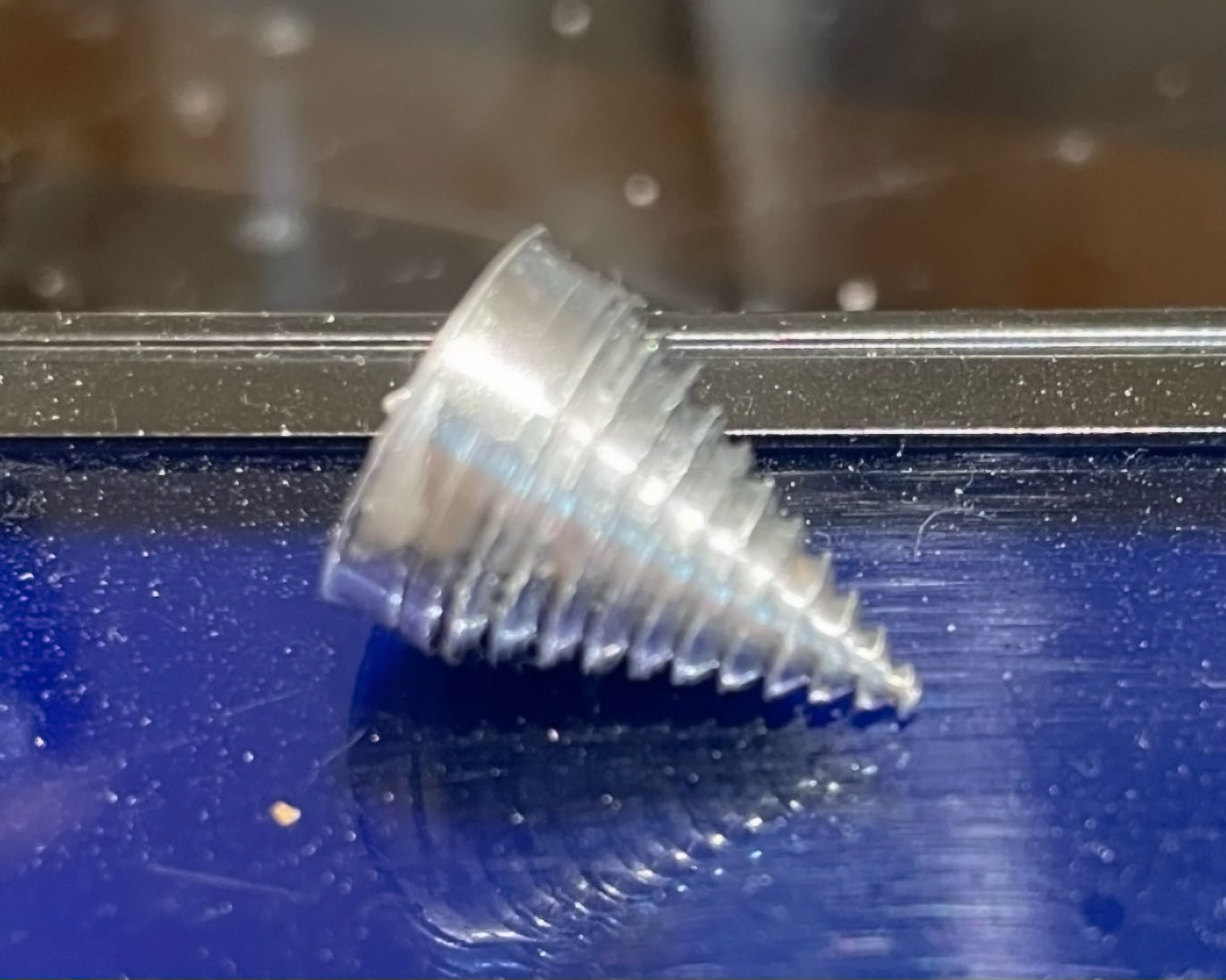

Курдль писал(а): ↑ Объясните, с какой версией будет работать самодельный МК2?
С сайта скачал и работает...
Пока не нашел как коническую резбу резать...
Или нужен свой постпроцессор и планета юсб пока не озадачились этим вопросом, просто команда G76 урезанная... (код)
Не понимает планета юсб настоящюю G76 и заодно G32
- Работает G33... Нарезал конус... Всё просто.... Надо на С++ написать программулину генерирующую код любой резьбы...

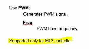

fercmann писал(а): ↑ Моя любимая CNC USB от Planet USB неожиданно порадовала безмерно!
fercmann писал(а): ↑ Полностью переплюнула и Mach3 и Drufel...
ШТА?!!
PlanetCNC.JPG (5807 просмотров) <a class='original' href='./download/file.php?id=210300&mode=view' target=_blank>Загрузить оригинал (14.91 КБ)</a>
У МК2 нет PWM?!!
Вы поэтому так рвались управлять шпинделем с помощью Step|Dir?

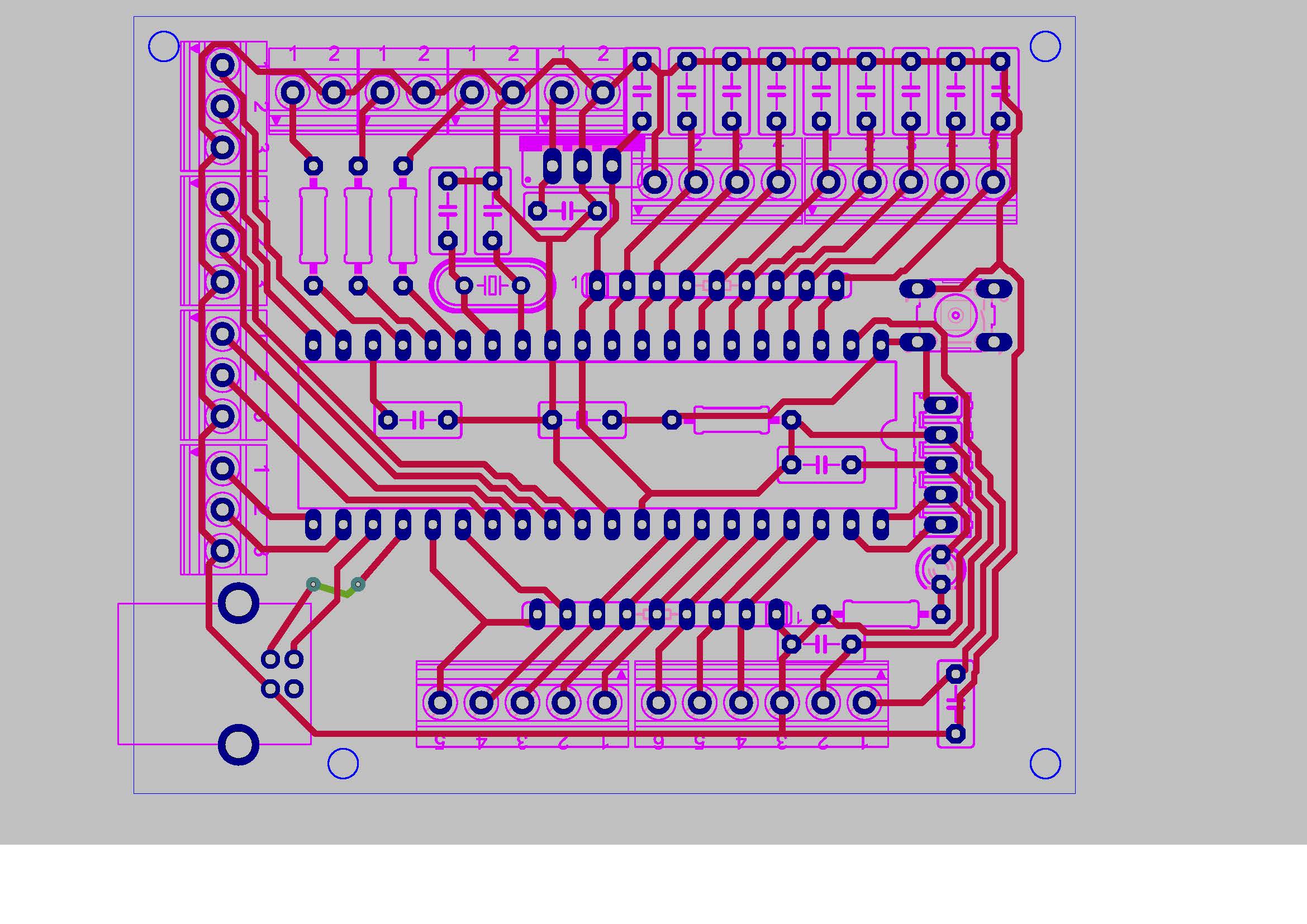

fercmann писал(а): ↑ Кстати, вот мой "самодельный" контроллер
Вы рекомендовали этот контроллер, как приемлемый для использования в типовом хобби-станке.
Однако, как я узнал, это вариант морально и материально устаревшего МК1, не поддерживающего даже PWM-управления шпинделем.
Как я понимаю, о подключении к нему пульта/РГИ не может быть и речи.
Я не заблуждаюсь в своем невежестве?

fercmann писал(а): ↑ PWM-управление поддерживает,
На профильном форуме мне дали другой ответ:
xvovanx писал(а): ↑ Ваша ссылка вообще на колхозный МК1, там чип микроконтроллер pic18 серии, там вообще много что урезано, скажем нет сканирования сетки высот, нет отдельного входа на тул сенсор, он совмещен с концевиком Z оси, и как мне помнится нет регулировки оборотами. В МК2 чип и возможности совсем другие, есть модификации МК2 даже на 9 осей.
Так что не знаю, кому верить...
fercmann писал(а): ↑ если бы у тебя был такой контроллер и ты бы поставил программу от planet cnc то сразу бы нашел.
Еще немного, и у меня был бы такой контроллер. Я уже купил и прошил загрузчик PIC-а, разработал схему и разводку, но приостановил работы. Микроконтроллер пригодится для других проектов, а неполноценный контроллер мне не интересен. Возможно я ошибаюсь, тогда жаль, что Вы не помогли мне разобраться и не ответили на простые вопросы по поводу подключения и пинов.
Разбираюсь сейчас с LinuxCNC + Orange Pi
Дизайн платы могу подарить:
PCB PlanetCNC MK1 (5647 просмотров) <a class='original' href='./download/file.php?id=210739&mode=view' target=_blank>Загрузить оригинал (383.22 КБ)</a>
PCB PlanetCNC MK1
