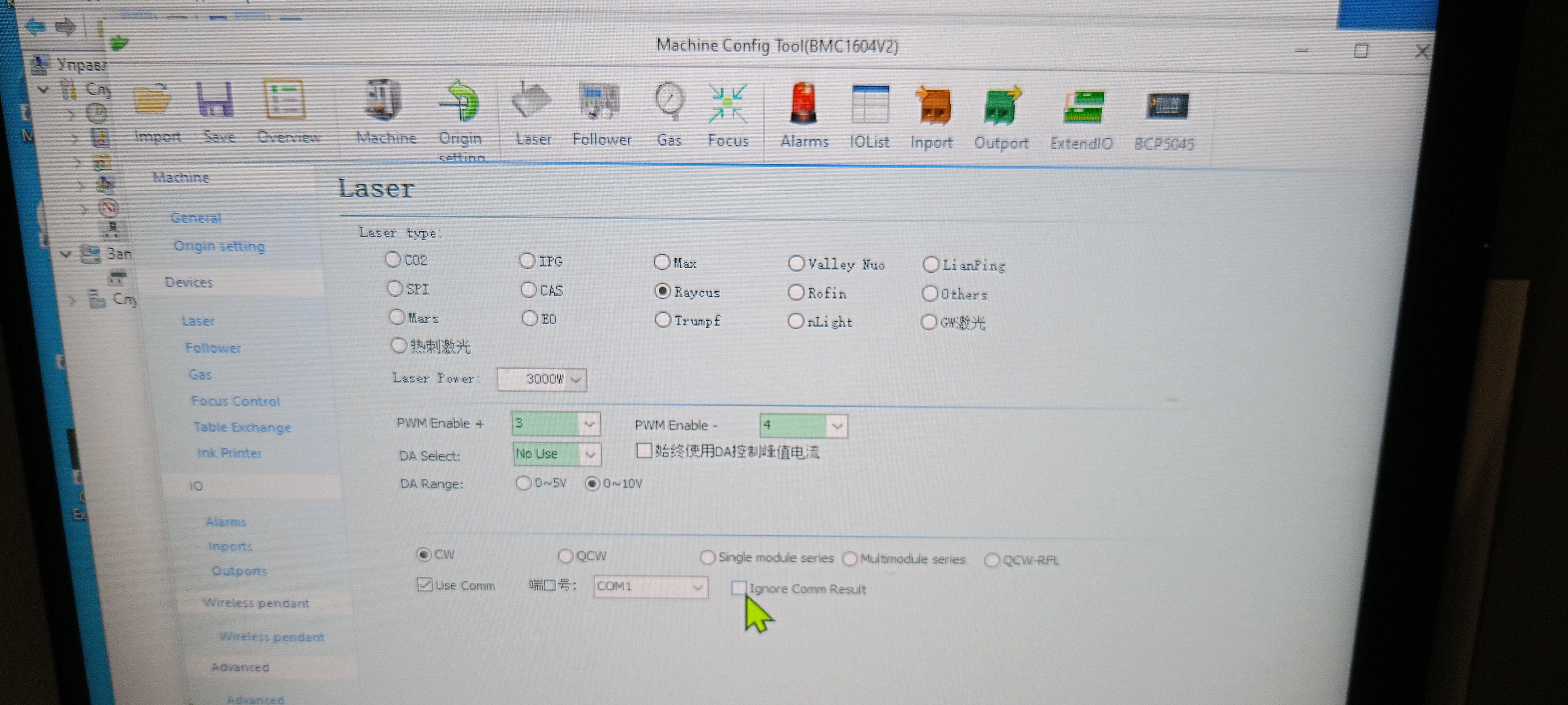

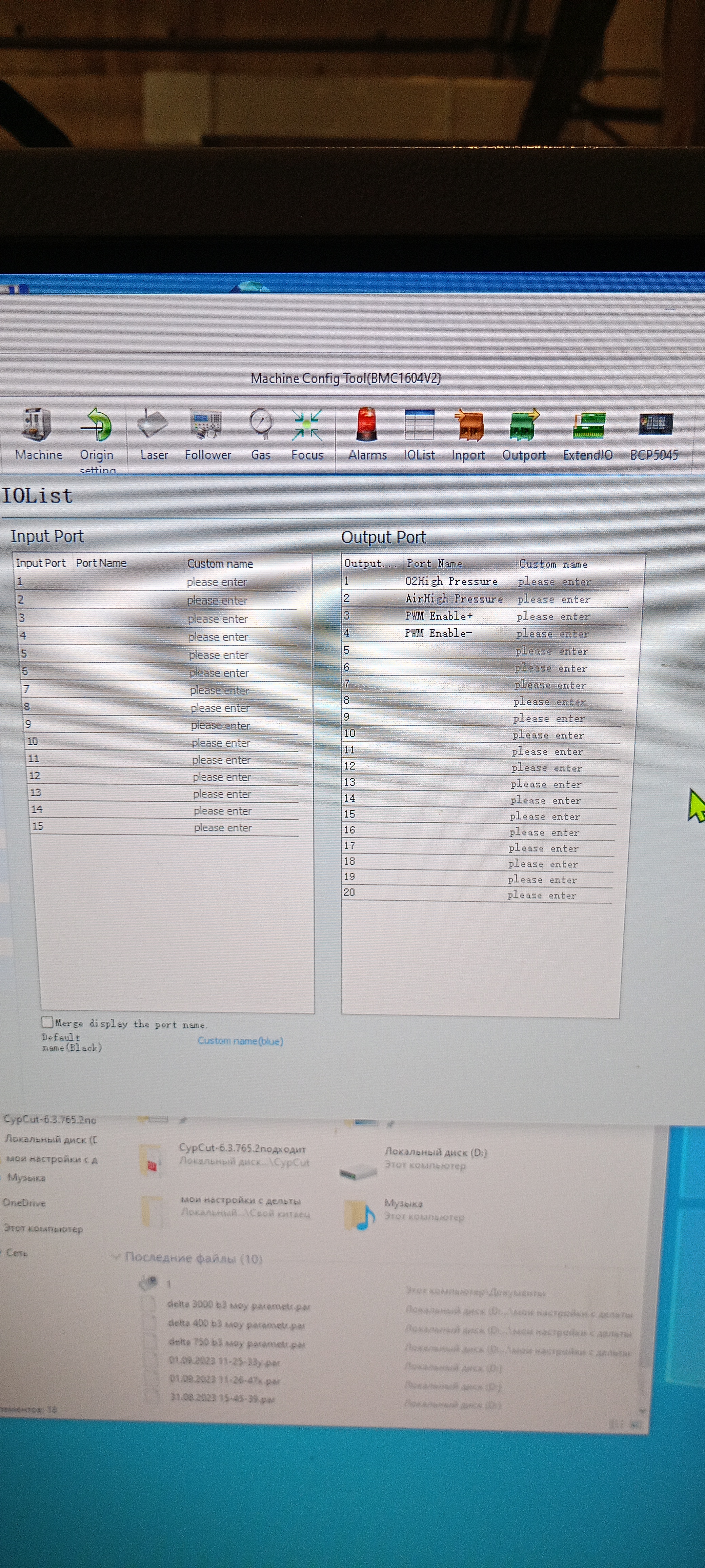

возникла очередная проблема не могу запустить лазер , может кто подскажет что сделать. ?

правда на фото подключено к 1 и 2 выходу релейному. сейчас переделал на 3и 4 ввыходы , на 1 и 2 поставил клапана на воздух и кислород.

master_70 писал(а): ↑ возникла очередная проблема не могу запустить лазер , может кто подскажет что сделать. ?
;) Ключ надо в положение REM. Это означает remote control.
После этого на пульте нажать SHUTTER, чтобы погасла красная точка. Тогда можно резать, если конечно все подключено правильно.
Головы обычно с шаговиками внутри, так что серводрайвер явно не подойдет. А разве эта голова не с автофокусом?
master_70
Сообщения: 1922
Репутация: 317
Откуда: Московская_обл
Re: Переделка CO2 1 квт на оптоволокно 3 квт
Сообщение master_70 »
голова простая . без авто фокуса. в рем ключ поворачиваю, но ни какой реакции на источнике не происходит.
https://youtube.com/shorts/19qu7ajbK8w?feature=share
а подключал по этой схеме
схема подключения.JPG (3632 просмотра) <a class='original' href='./download/file.php?id=209917&mode=view' target=_blank>Загрузить оригинал (36.04 КБ)</a>
вот еще попался вариант подключения рекус
https://ru.acctekgroup.com/cnc-router-f ... /5607.html
правда он сильноотличается от предложенного в инструкции от пурелоджик . интересно в чем разница работы через 232 и то что по ссылке?
сейчас у меня по этой схеме подключено
IMG20231206092841.jpg (3629 просмотров) <a class='original' href='./download/file.php?id=209918&mode=view' target=_blank>Загрузить оригинал (4.51 МБ)</a>
IMG20231206092628.jpg (3629 просмотров) <a class='original' href='./download/file.php?id=209919&mode=view' target=_blank>Загрузить оригинал (2.78 МБ)</a>
схема подключения.JPG (3629 просмотров) <a class='original' href='./download/file.php?id=209920&mode=view' target=_blank>Загрузить оригинал (36.04 КБ)</a>
