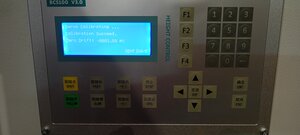

маленький прогресс, но !!!!
ситуация следующая , в какой то момент тыкая параметры контроллер увидел и при попытке калибровки пищит пару сек и уходит в ошибку драйвер Е28, Е20 непонятный Е40
https://youtu.be/awyfCYUTY2Y

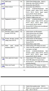

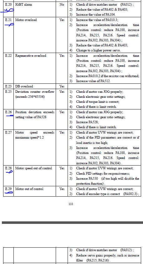

вот тут на видео показаны ошибки которые выпадали за последний раз
https://youtu.be/90c0-1WCc2c
подчеркнутым ошибки которые выпадали , только в описании нет вообще такой ошибки Е40

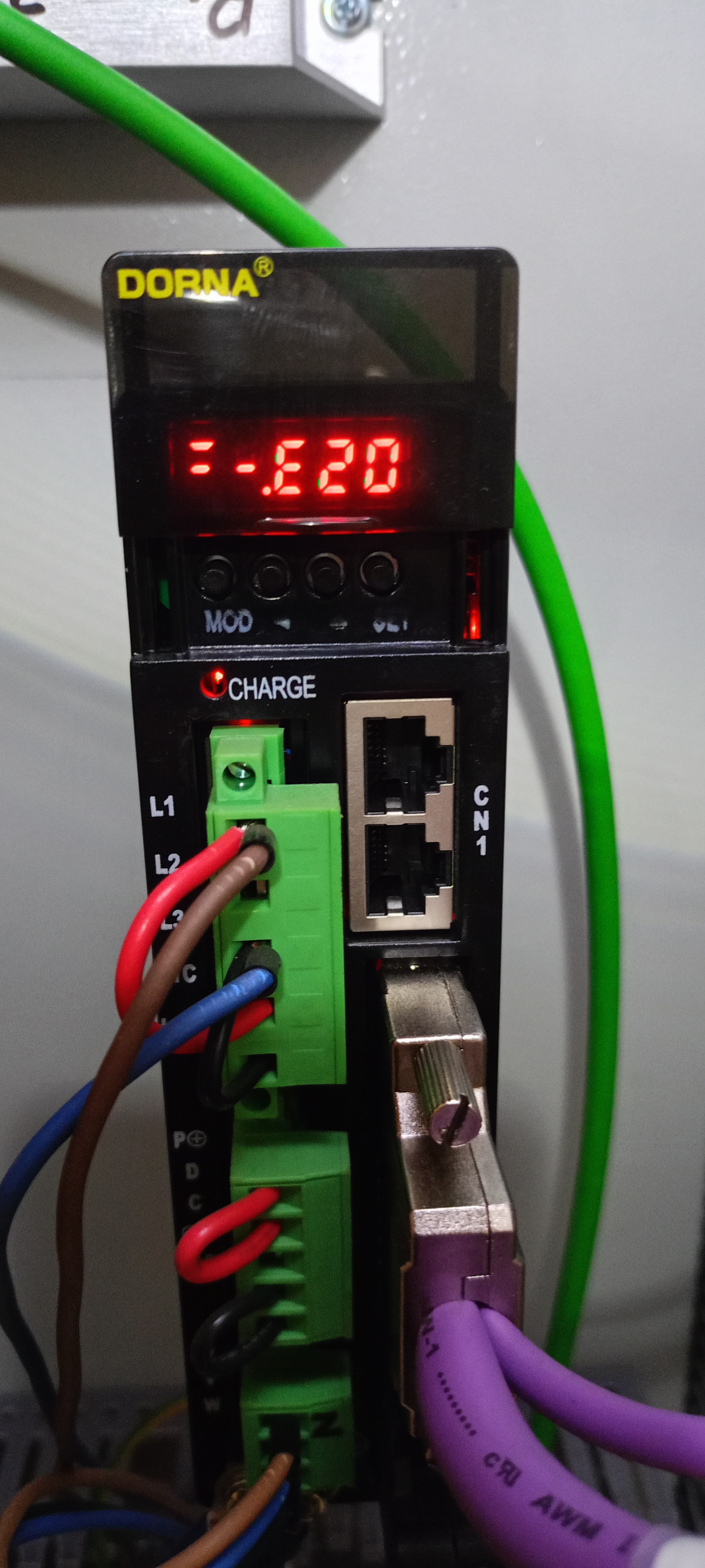

Снял привод , драйвер , принес на стол , установил прогу дорвин.
Связал комп с сервой, все работает
но прога нге все параметры считывает и показывает . нет параметров ра225 226 для примера .
ну в общем серва при включении свистит тихо. а при попытке провернуть вал уходит в ошибку . Е20, и Е28
при тестовом включении в джг дернется градусов на 5 и снова уходит в ошибку .
почему то привод при включении не уходит в удержание не уходит в удержание.

Re: Переделка CO2 1 квт на оптоволокно 3 квт
Видимо придется вернутся к началу.
Провода к энкодеру экранированные целые и правильно заземлены? Фазы мотора к драйверу подключены правильно? Если сбросить на заводские настройки - тоже самое? По валам мотора не стучали? Прессом шестерни на моторы не прессовали?
Если сброс на заводские настройки не помогает, то видимо придется "положить их в зеленый контейнер с крышкой" и купить нормальные сервы. Из рекомендованных FSCUT.
