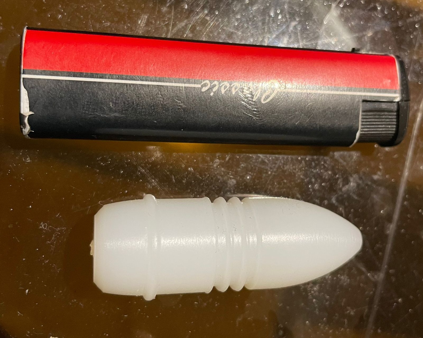

Изделие пробное. QCad -> VisualCAD(TURN) -> Mach3

Курдль
Сообщения: 1060
Репутация: 282
Откуда: Msk
Re: USB Motion Card STB4100
Сообщение Курдль »
fercmann писал(а): ↑ Что-то получилось....
Ну что ж, поздравляю. Я не токарь и не могу оценить качество, но механизЬмы ездять, деталька пилится :)
Правда стружка вылетает какая-то неоднородная. Слышал, как токари бахвалятся какой-то особенно крутой стружкой...
Что за CAM применен для создания УП?
И какой контроллер в конце концов использован?
