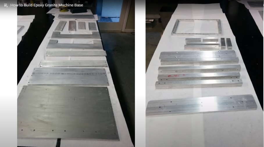

Нет уж. Я буду брать за основу нечто типа:
moxer.jpg (1222 просмотра) <a class='original' href='./download/file.php?id=209851&mode=view' target=_blank>Загрузить оригинал (64.74 КБ)</a>

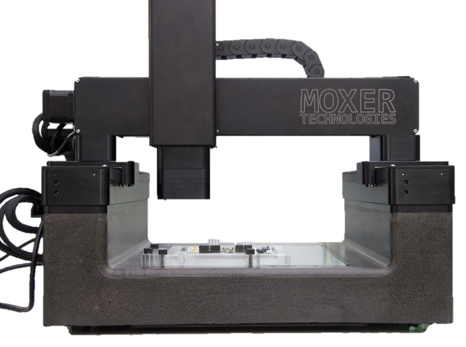

Курдль
Сообщения: 1060
Репутация: 282
Откуда: Msk
Сообщение Курдль »
sinkacnc писал(а): ↑ Это уже не настольный микрофрезер:)))
Может быть и не микрофрезер, но настольный.
Если предположить, что детали выложены на листах А4, то размер его где-то 500х300.
moxer2.jpg (1210 просмотров) <a class='original' href='./download/file.php?id=209852&mode=view' target=_blank>Загрузить оригинал (89.07 КБ)</a>
Но никто ж не обязывает повторять размер в размер! Суть идеи в полимер-бетонной базе. Остальное "добавить по вкусу".
Автор дал подробные выкладки по технологии изготовления и рецепты смесей.

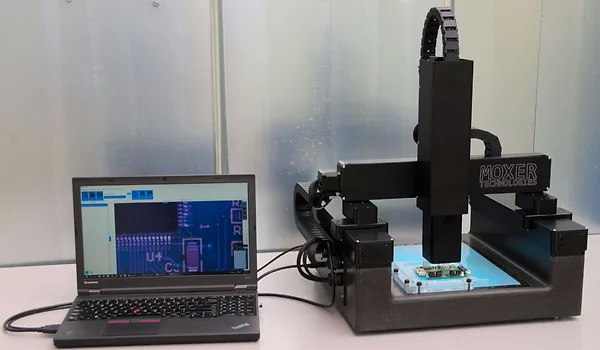

Кстати, нашел вид обсуждаемого станка рядом с ноутбуком:
moxer3.jpg (1198 просмотров) <a class='original' href='./download/file.php?id=209853&mode=view' target=_blank>Загрузить оригинал (52.22 КБ)</a>
Мне бы такой размерчик подошел. Кроме того, его конструкция более подходящая для СОЖ.
vtgmfg
Сообщения: 1325
Репутация: 77
Сообщение vtgmfg »
Курдль писал(а): ↑ его конструкция
популярная конструкция портальника - но кмк неэффктивно использована как раз масса (ну и цена за ней).
скажем так коэффициент масса/жесткость не очень.
