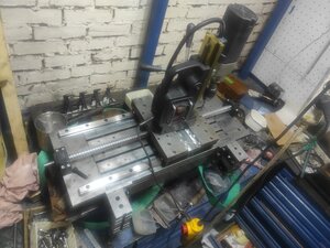

Поставил собственно опоры, перпендикулярность задаётся самой подвижной плитой, Где-то не учёл габарит винта, поэтому вышло так

Надо бы сразу поставить кронштейн под датчик. Нужны ли аварийные концевики или хватит home?

копол писал(а): ↑09 ноя 2023, 07:02 Надо бы сразу поставить кронштейн под датчик. Нужны ли аварийные концевики или хватит home?
Станок легкий, можно без аварийных концевиков, только механические упоры, чтобы каретки не съезжали с рельс. Кстати рельсы можно было вывести и чуть дальше плиты. Опять таки чтоб не съезжали, иначе цапанут мусор и/или потеряют шарик при попытке обратно заехать.
Хоум - опять таки в зависимости от типа работ. Долгая муторная гравировка или серия однотипных деталей на неделю работ, наличие автосмены инструмента.... В этих случаях хоум нужен
копол
Сообщения: 137
Зарегистрирован: 19 янв 2018, 22:57
Репутация: 3
Настоящее имя: саша
Re: Фрезерный по стали из поверочной плиты
Сообщение копол »
Рельсы попали в руки именно такого отреза , я не выбирал, по ходу их хватило, но для опор пришлось делать выносные площадки, там сзади ещё кронштейны стоят ,их не видно .так бы конечно я бы подлиннее поставил. Каретки не съедут, плита упирается в опоры, там нет хода соскочить. А почему станок лёгкий? Конструкция на фото уже под 150 кг весом
