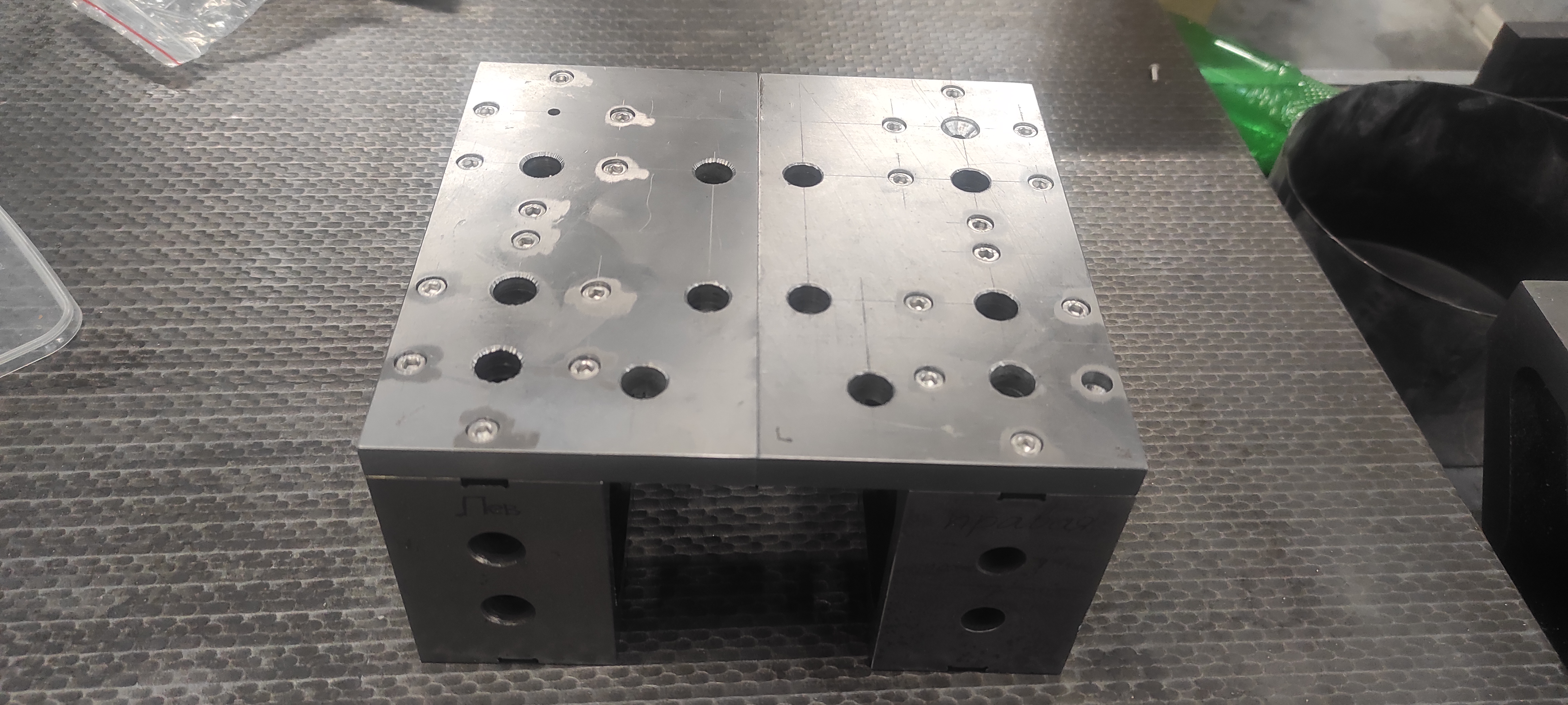

копол
Сообщения: 137
Зарегистрирован: 19 янв 2018, 22:57
Репутация: 3
Настоящее имя: саша
Re: Фрезерный по стали из поверочной плиты
Сообщение копол »
Чуть чуть сдвинулось, изготовлены переходные пластины- проставки , между балкой и ногами, Не смотря на то что усп имеют строгие размеры, в сборе разброс высот - десятка, ещё одна финишная шлифовка впереди
IMG_20230120_191900.jpg (117046 просмотров) <a class='original' href='./download/file.php?id=206403&sid=e07e246460f8b79cfabf22efe5f4ff40&mode=view' target=_blank>Загрузить оригинал (3.57 МБ)</a>
rage
Сообщения: 996
Репутация: 621
Откуда: МО
Сообщение rage »
Фаски огонь конечно :freak:
копол
Сообщения: 137
Репутация: 3
Настоящее имя: саша
Сообщение копол »
На фасках поднимается материал, делаю всегда так
