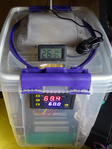

Сообщение Pens »
13Dmitriy писал(а): ↑11 сен 2023, 10:38 Но поскольку в условиях моей квартиры петг в сушке не нуждается, идея была похоронена.
Вот Вы бы перед тем как начать быковать и сообщили бы свою климатическую зону. Потом было бы о чем спорить.
А в отношении того, что PETG не набирает влагу, то как Вы объясните такой эффект. 15 минут назад поставил сушиться желтый PETG (кстати из пакета, но не помню когда упаковывал). В процессе набора температуры влажность в камере повысилась до 81 %, в пике было 88 %. Сушить буду пока влажность не упадет ниже 20 %.
сушка PETG.png (1318 просмотров) <a class='original' href='./download/file.php?id=209178&mode=view' target=_blank>Загрузить оригинал (1.85 МБ)</a>

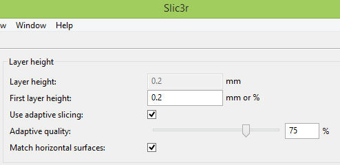

13Dmitriy писал(а): ↑11 сен 2023, 11:53
vtgmfg писал(а): ↑ хм - но у модели может быть несколько горизонтальных поверхностей. значит просто нужно иметь ввиду что разрешающая способность по высоте кратна толщине слоя. а какой слайсер может адаптивно? кура не умеет?
Какой умеет не знаю, но читал, что в каком-то такая настройка есть, возможно это кура.
Например Slic3r

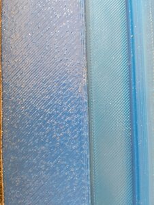

Вот например пример печати мокрым PETG (сопло наверно 0,8 было) и обычным НЕ сушёным:
IMG_20230911_140610.jpg (1287 просмотров) <a class='original' href='./download/file.php?id=209180&mode=view' target=_blank>Загрузить оригинал (3.64 МБ)</a>
рытвины от вулканов слева, это взорвавшаяся вода, а справа обычная печать обычным петг без экзерсисов с сушкой.

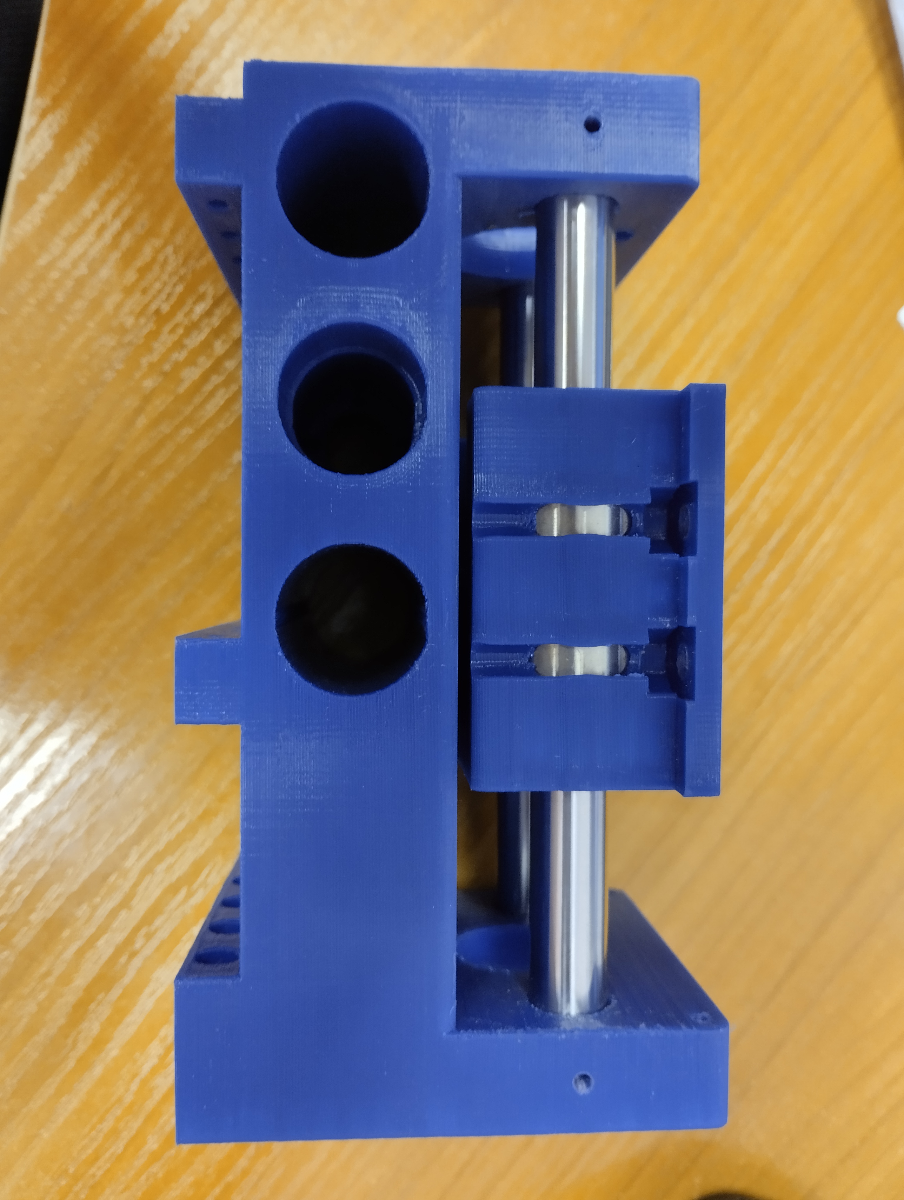

Вот станочная ось Z, напечатанная без всякой сушки:
IMG_20230911_145243.jpg (1287 просмотров) <a class='original' href='./download/file.php?id=209181&mode=view' target=_blank>Загрузить оригинал (2.37 МБ)</a>
Если тут и есть проблемы печати, то они уж точно не от сырости ))

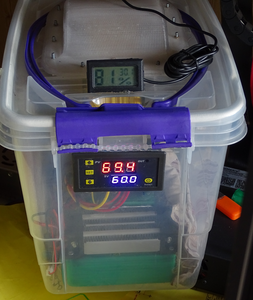

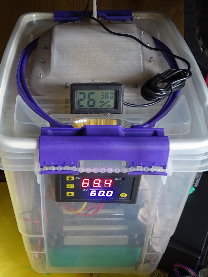

Pens
Сообщения: 25
Зарегистрирован: 18 июн 2019, 08:43
Репутация: 38
Сообщение Pens »

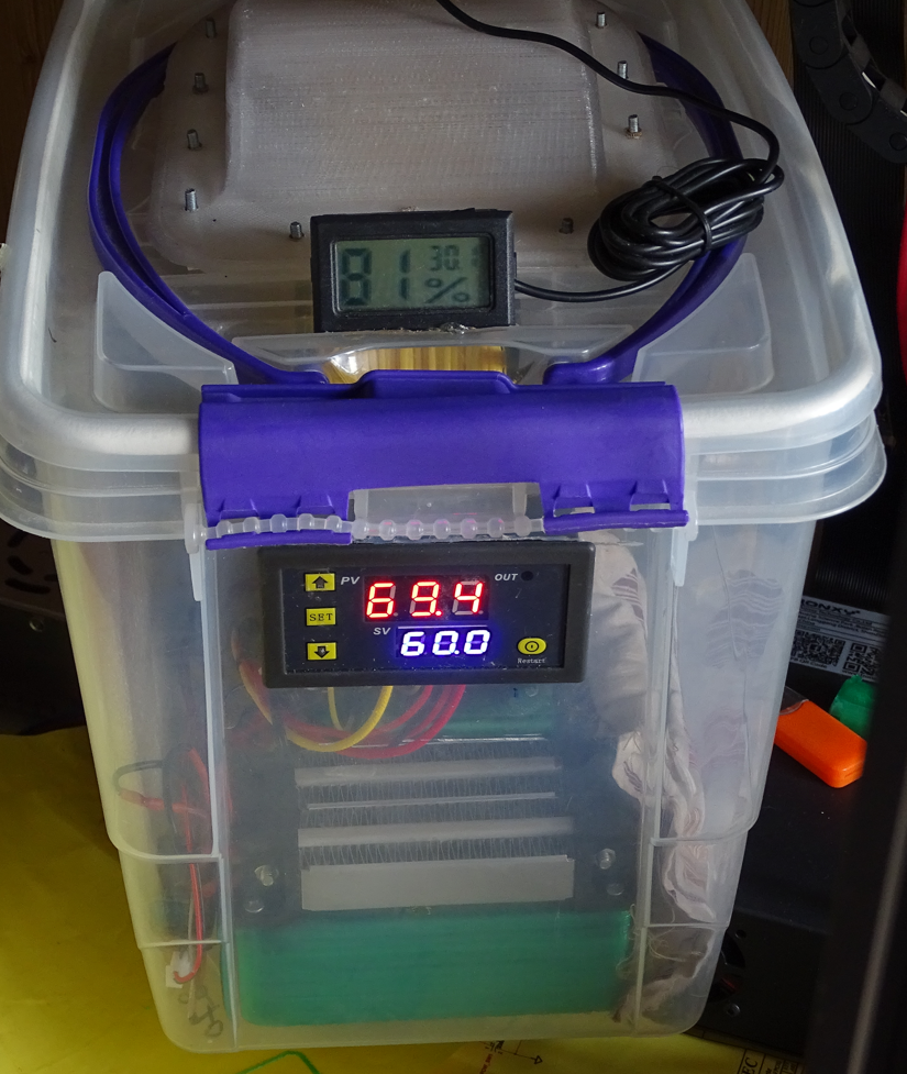

Pens писал(а): ↑11 сен 2023, 12:25 Сушить буду пока влажность не упадет ниже 20 %.
Три часа сушки прошло :hehehe: Где взять еще терпения? :wik:
сушка PETG 3 часа.png (1284 просмотра) <a class='original' href='./download/file.php?id=209182&mode=view' target=_blank>Загрузить оригинал (1.4 МБ)</a>

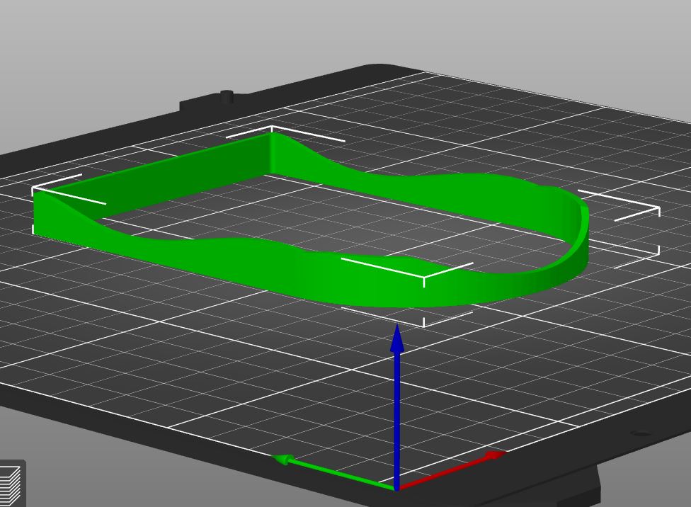

А вот и первые проблемы.
Адгезия первого слоя тонкостенной детали.
Юбка ложится идеально, первую нить первого слоя отрывает на первом же повороте.
Решил печатать с каймой. Юбка - хорошо, кайма - отлично, первую нить (см. ^.)
PLA, 215*, 60* стол (ультрабаза).

Я не понял, что такое "тонкостенная деталь" ? В один слой типа вазы?
Юбка это и так первый слой, кайма тож первый слой, они печатаются говоришь идеально и тут же пишешь, что первую нить первого слоя отрывает. Тогда я не понял, что отрывает?. Что такое "ультрабаза", я слабо представляю, у меня такого нет, это видимо какие-то нанотехнологии к тебе приехали, которые адгезивами лучше не портить.
Стандартно проблема прилипания первого слоя решается адгезивами, например бф-2 со спиртом. Для экспериментов с адгезией обычно кладут на стол стекло, прижимают прищепками и уже его мажут всякой дрянью. Но у тебя дрыга, а стекло тяжёлое, поэтому можно тебе так делать или нет, я не знаю. Может бывают какие-то коврики. Кстати совет, не отрывай агрессивно модель после печати от стола, пока он не остынет, можно оторвать кусок стола или стекла. Ещё в слайсере бывает такая настройка - рафт. Это под деталью печатается подложка из филамента, и уже на ней печатается деталь.
Курдль, есть сайт https://3dtoday.ru/, там рубрика "Вопрос-ответ", можешь параллельно задать вопрос там.

13Dmitriy писал(а): ↑ Я не понял, что такое "тонкостенная деталь" ? В один слой типа вазы?
Нет, толщиной 1 мм.
13Dmitriy писал(а): ↑ Юбка это и так первый слой, кайма тож первый слой, они печатаются говоришь идеально и тут же пишешь, что первую нить первого слоя отрывает.
Прикинь! Я сам в шоке (с)
13Dmitriy писал(а): ↑ Стандартно проблема прилипания первого слоя решается адгезивами, например бф-2 со спиртом.
Конечно, я это мельком изучал ранее. Но пока сам не попробуешь на личном опыте... Ультрабаза это то, что мне досталось в комплекте https://aliexpress.ru/item/1005004001370167.html
Pens писал(а): ↑ Для начала лезть в G-code. Т.к. настройки слайсера у Вас не вылизаны, он вполне может впихнуть какой-нибудь ретракт, или слишком высокую скорость или ускорение, слишком большой подъем сопла при смене слоя. В общем, ищите отличие от кораблика, он-то у Вас напечатался.
А разве по настройкам слайсера не понять? Обязательно в G-код? А кораблик я печатал с теми же настройками. И куб калибровочный. Всё, включая первый слой, печаталось нормально. Может я сдвинул Z-offset?.. Хотя юбка-то печатавется...

UPD: Я действительно сдвинул Z-offset от стола до щупа. В результате нить практически висела в воздухе.

Спасибо! Разобрался!
Это дебильные маховики регулировки стола, размером с бублик. Видимо задел и крутанул. Сопло отодвинулось от стола.
А контроля за высотой сопла над столом никакого, кроме bl-touch (ни тебе лидара, ни нейросети) :(
Надо с этой конструкцией что-то делать. Во-первых я сожму настроечные пружины на максимально возможное усилие.
И надо как-то фиксировать эти бублики.
Спасибо, что хоть пружины в моем модифицированном варианте уже стоят нормальные - со сточенными первыми витками.
А вот винты пришлось закреплять со стороны головок гайками. А то по замыслу конструкторов они только на маховиках через пружины держались.
Да, а деталь - это не деталь, а прототип. Или измерительный шаблон, что ли...
Надо спроектировать ответную часть весьма криволинейной поверхности. Приходится изготавливать деталь по приблизительным замерам и проверять прилегание, потом корректировать - и по новой.
Вот где прочувствуешь пользу 3Д принтера! :)

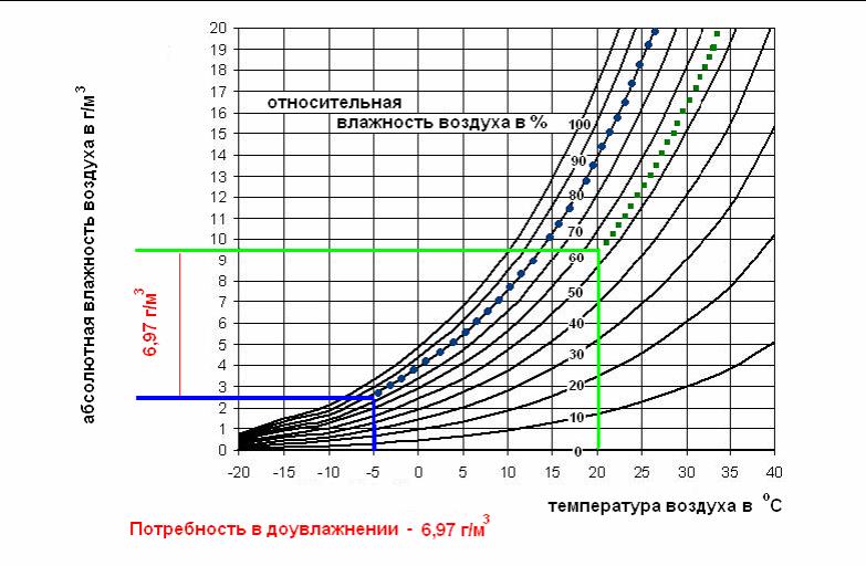

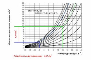

Это-то я понял. Мне сама идея кажется бредом. По крайней мере для непоточной печати. Объясню. Взгляните на график влагоемкости воздуха от температуры. В среднем, нагрев воздуха на 10 градусов увеличивает влагоемкость почти в два раза. Воздух все равно придется греть. Опыт многомесячного хранения пластика в вакуумированном пакете убедил меня в этом. А если вы греете воздух на 40 градусов (с 20 до 60 градусов), то его влагоемкость увеличивается почти в 16 раз и вымораживали ли его до нагрева или нет может сказаться максимум на 10% процентах его влагоемкости. Поэтому даже время сушки заметно не сократится. Да, испаренную влагу из воздуха необходимо удалять. Но в бытовых условиях с этим прекрасно справляется силикагель. Допускаю, что в промышленных масштабах возня с ним неудобна. Но это не мои проблемы :thinking:
влагоемкость воздуха.jpg (1197 просмотров) <a class='original' href='./download/file.php?id=209187&mode=view' target=_blank>Загрузить оригинал (75.52 КБ)</a>

Pens писал(а): ↑ Воздух все равно придется греть.
Согласен.
Pens писал(а): ↑ вымораживали ли его до нагрева или нет может сказаться максимум на 10% процентах его влагоемкости. Поэтому даже время сушки заметно не сократится.
Здесь мне не хватает одного параметра: массы воды, содержащейся в среднестатистической катушке филамента.
Однако чем хуже вариант с выводом влаги вымораживанием, относительно силикагеля?

Курдль писал(а): ↑12 сен 2023, 09:21 Здесь мне не хватает одного параметра: массы воды, содержащейся в среднестатистической катушке филамента.
Это-то понятно. Есть масса данных о потерях веса килограммовой катушки при просушке - 2-8 грамм. Сам не измерял. Если исходить из максимальной влажности для пластика 4-5 %, то максимум-максиморум 50 грамм на килограмм.
Курдль писал(а): ↑12 сен 2023, 09:21 Однако чем хуже вариант с выводом влаги вымораживанием, относительно силикагеля?
Сложность установки и громадные энергопотери. Вы должны циклически охлаждать воздух до 5 градусов, затем нагревать его до 60, затем опять охлаждать... Пельтье не имеет 100 % КПД. Не берусь оценить реальные потери, но вижу, что сам что-то подобное реализовывать не соберусь.
