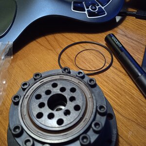

что то я не въезжаю !!! :freak: ...купил редуктор , а с ним два резиновых колечка...для чего они ??? :thinking:

Вот от сюда.

а для чего они там ? что б мусор не проникал ? :thinking:

Ну да, чтоб "защитить" робота, с которого этот редуктор отвинтили, от агрессивной внешней среды.

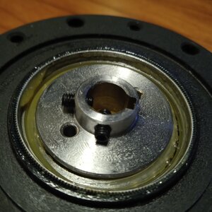

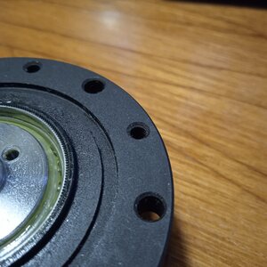

тож думал , что бу втюхают...а не, новенькие :cheesy: ...ну если только заново оксидировали :freak:
