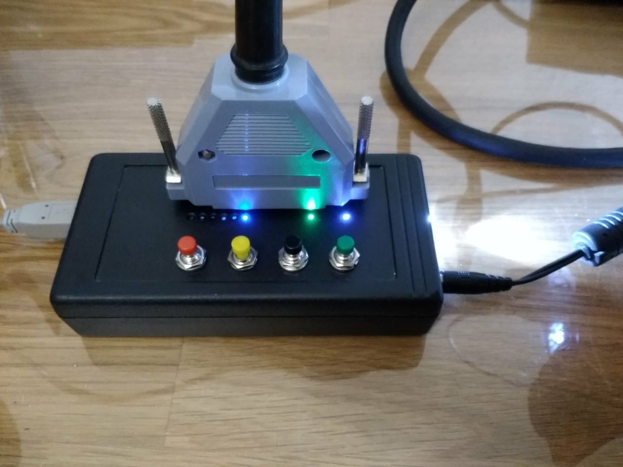

Например, собрал себе для управления лазером на этом станке конnроллер Grbl-Mega-5X
photo_2023-09-07_17-10-21.jpg (936 просмотров) <a class='original' href='./download/file.php?id=209056&mode=view' target=_blank>Загрузить оригинал (102.72 КБ)</a>
