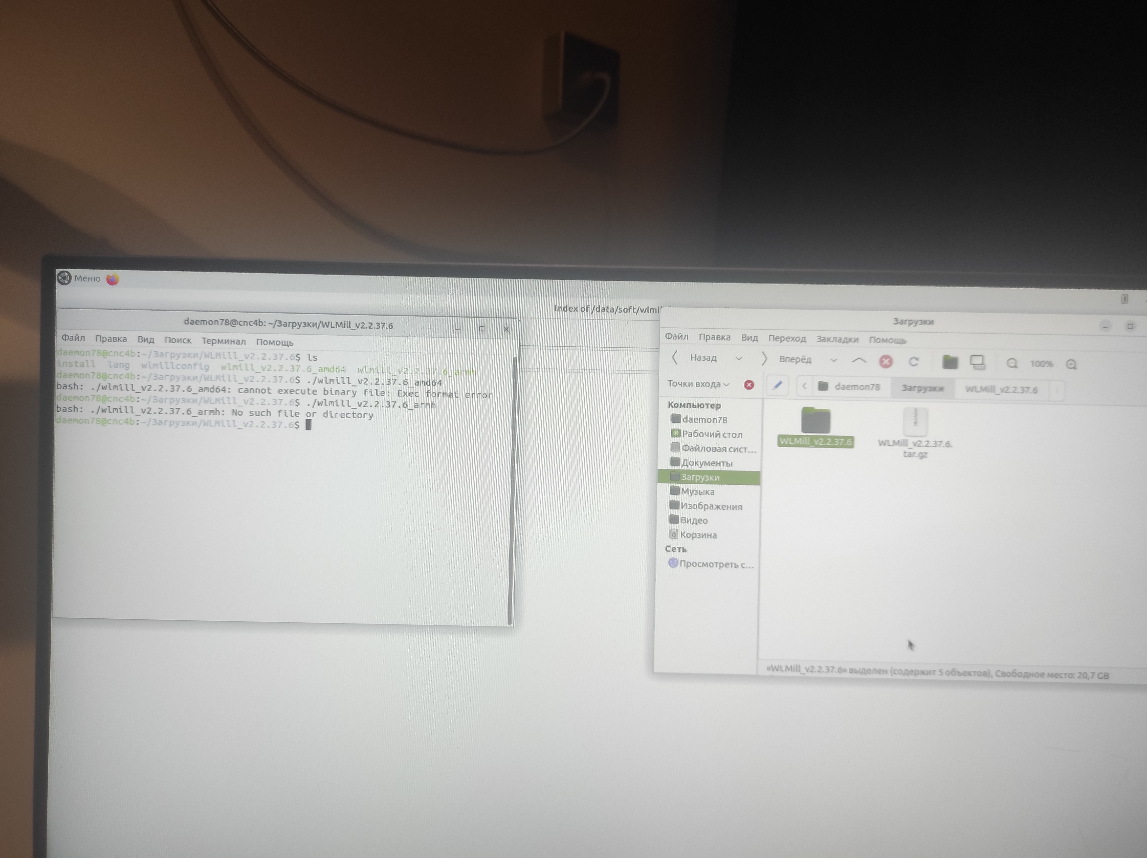

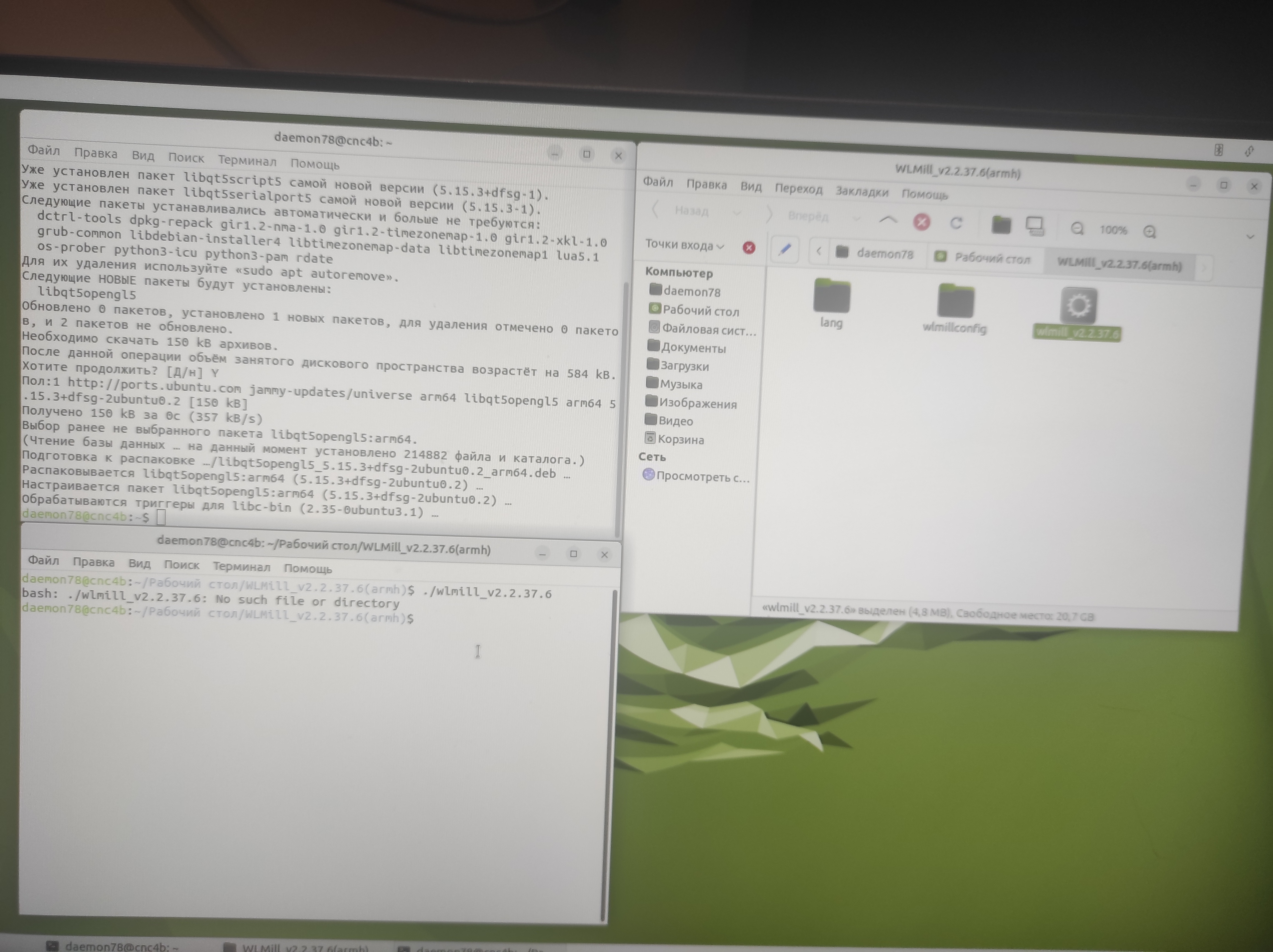

Сообщение daemon78 »
Пробую на Ubuntu Mate
Скрипт install отработал, пакеты встали.
Запускаю wlmill, неа, не выходит каменный цветок.
Судя по сообщению, разрядность не та. Обычно сообщение о том, что файл не найден, когда он есть и отмечен как исполняемый, выводится в том случае, если не совпадение битности платформы и откомпилированного файла.
IMG_20230905_210547.jpg (2156 просмотров) <a class='original' href='./download/file.php?id=209025&mode=view' target=_blank>Загрузить оригинал (3.87 МБ)</a>
IMG_20230905_211249.jpg (2155 просмотров) <a class='original' href='./download/file.php?id=209026&mode=view' target=_blank>Загрузить оригинал (3.5 МБ)</a>

daemon78
Сообщения: 1311
Репутация: 103
Re: WLMill (Windows/Linux (Qt) + WLMotion) - управление фрезерным ЧПУ
Вам вот хорошо, рассуждаете сколько строк переварить может. А я уже две недели не могу под линуксом запуститься. Подвигаю осями из под Mach3, смажу все, окину грустным взглядом и иду по другим делам.

daemon78
Сообщения: 1311
Репутация: 103
Заработало!!!
Как? Я бы объяснил, если бы знал как сделать множественное цитирование.
