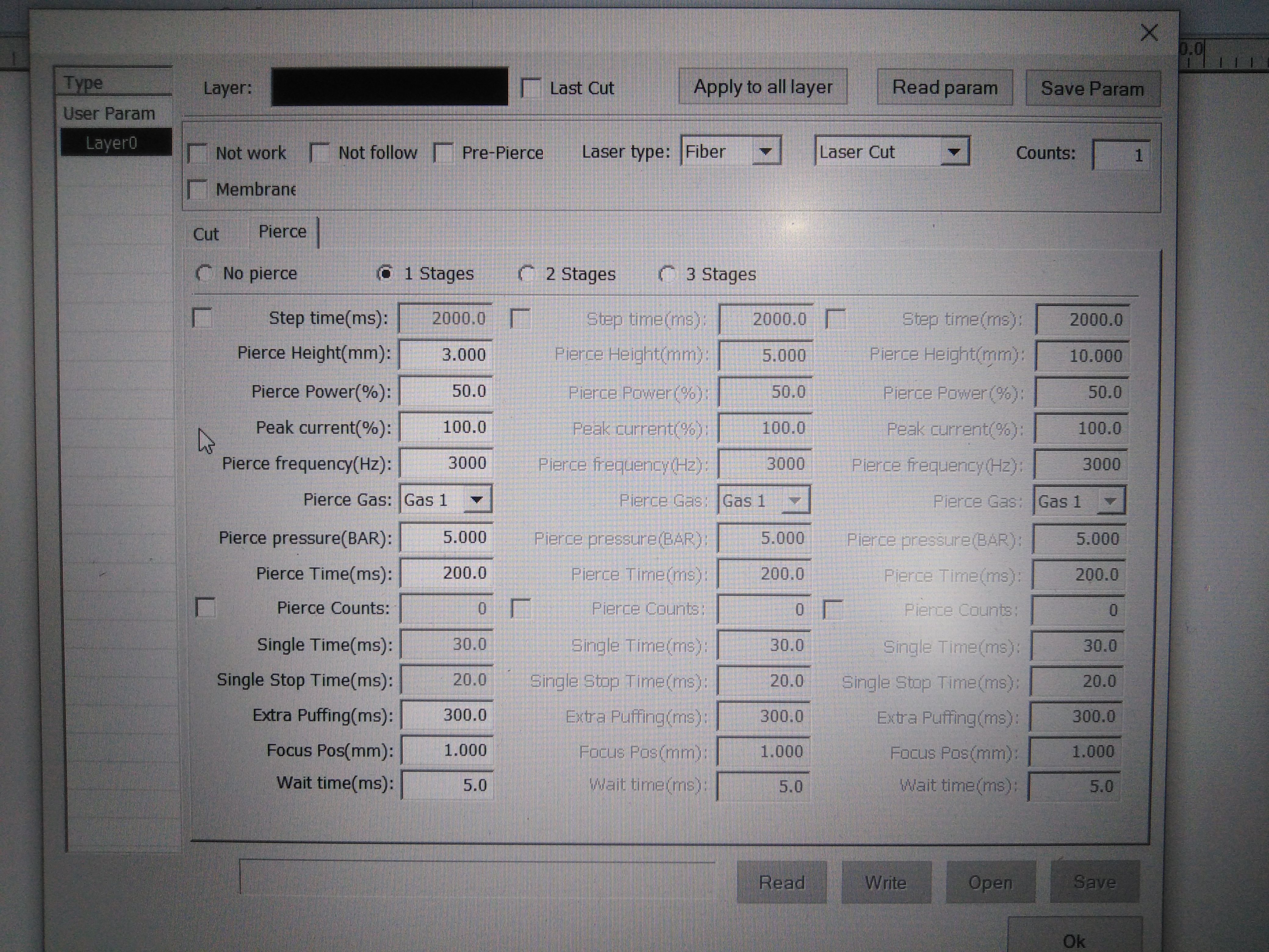

Добрый день, да я уже изучаю вейхонг лямбда, у руиды ещё одна проблема это автофокус в контроллере по автофокусу нет вообще ничего, описания в мануале нет ни одного слова, мониторинга показаний автофокуса нет ни на контроллере ни в программе, хомится по верхнему концевику npn nc, как понять корректность работы ещё не понял.

В кутист есть параметры автофокуса и пирсинг трёх ходовой и 3 вида газа и управление порциальным клапаном, только описания нет где и как это в контроллере реализовано чувство что контроллер делали в одном месте а софт в другом и не согласовывали это.

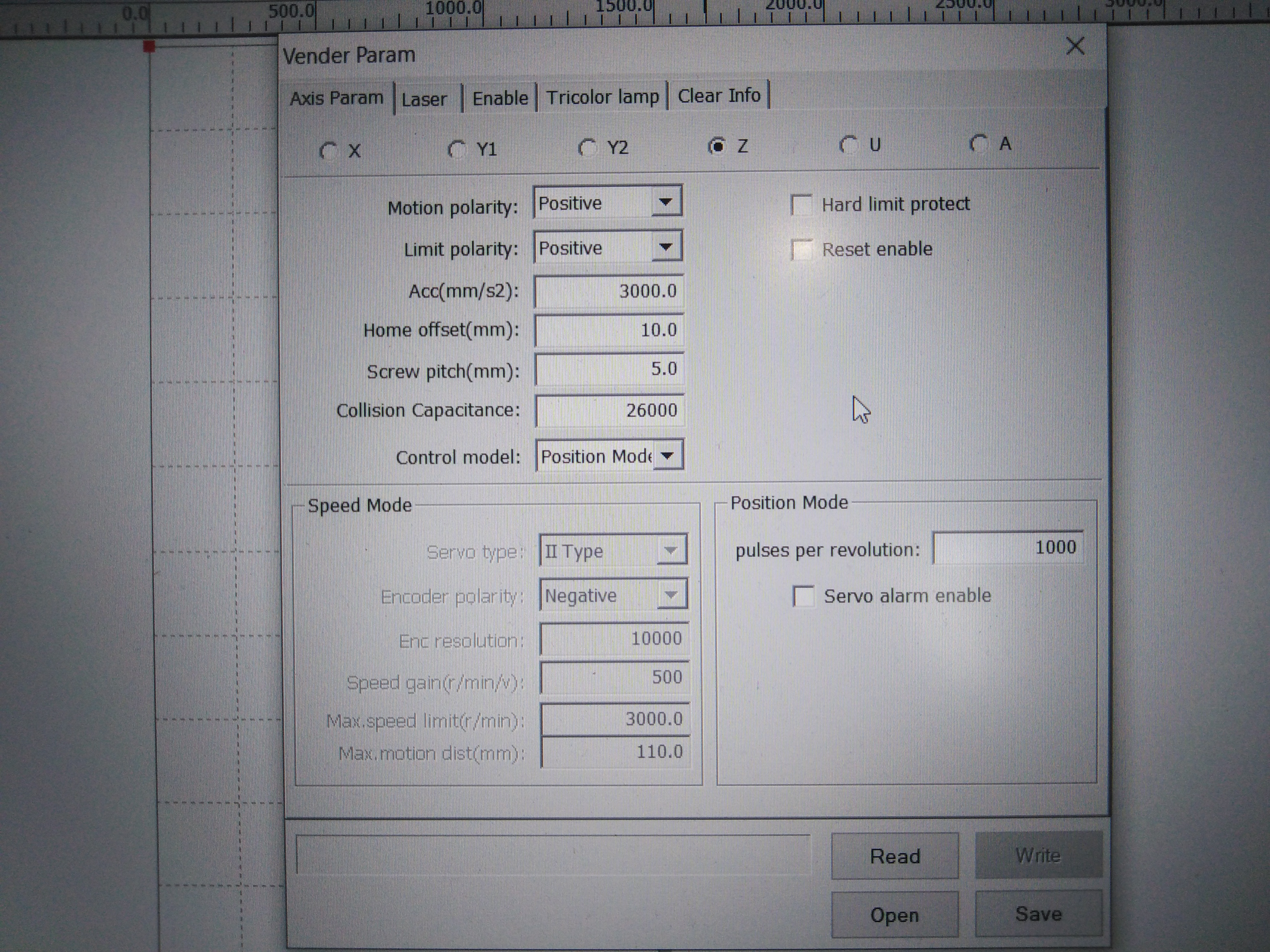

Tundra9965 писал(а): В кутист есть параметры автофокуса
Параметры то есть, а выходы/входы для управления осью? Бегло посмотрев, только ось А вижу дополнительно, а она для вращения. Обычно для автофокуса ось F обозначают. Разве что есть возможность указать ось А как автофокус......

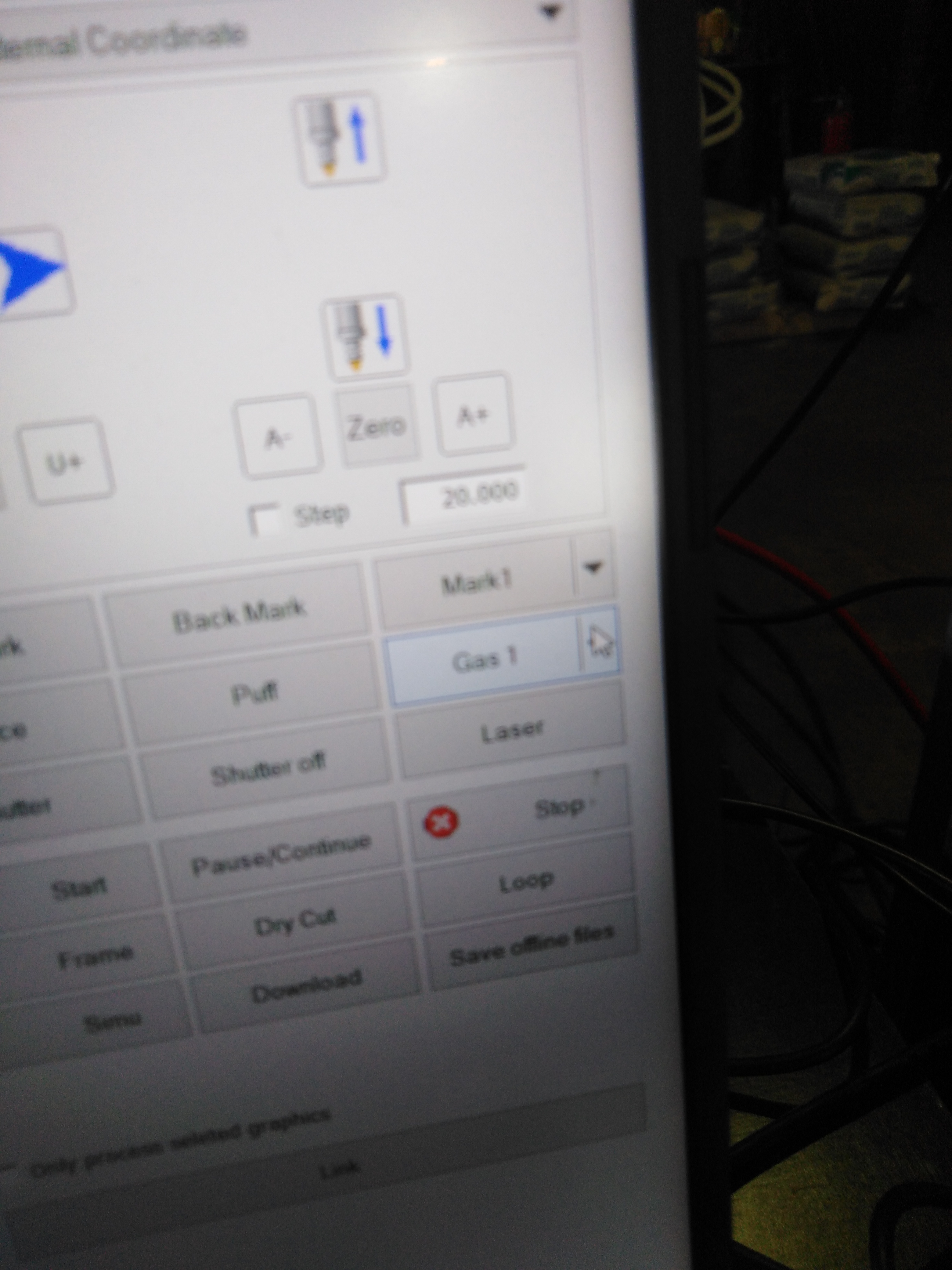

Tundra9965
Сообщения: 190
Зарегистрирован: 02 июл 2022, 08:28
Репутация: 18
Re: Собираю оптоволоконный лазер 1300х1300 500Вт по металлу
Сообщение Tundra9965 »
Параметры других осей.

Tundra9965 писал(а): Фото.
Ну да, все очевидно. Есть назначение А оси как фокусной. Осталось только подключить и сконфигурировать :)
Так что не так все плохо.

Как только посчитать количество импульсов на миллиметр, потом хомится по верхнему датчику но отщёт идёт от нуля для выставления фокуса и получается неразбериха какое значение ставить ведь ноль это самый верх шкалы, если обнулить в шкале ноль то идёт только в плюс в минус никак, я правда два дня уже не подхожу к станку надо денег заработать на клапана газовые.

Tundra9965 писал(а): Как только посчитать количество импульсов на миллиметр, потом хомится по верхнему датчику но отщёт идёт от нуля для выставления фокуса и получается неразбериха какое значение ставить ведь ноль это самый верх шкалы, если обнулить в шкале ноль то идёт только в плюс в минус никак, я правда два дня уже не подхожу к станку надо денег заработать на клапана газовые.
Основная позиция при настойке - Home offset.
autofocus.jpg (4129 просмотров) <a class='original' href='./download/file.php?id=209064&mode=view' target=_blank>Загрузить оригинал (289.06 КБ)</a>
Обычно для Raytools головы я делаю офсет примерно 17мм ( после хоуминга по шкале на голове уточнить, чтобы был 0). Датчик хоума должен быть в +. и focus pos after rst тогда 0.

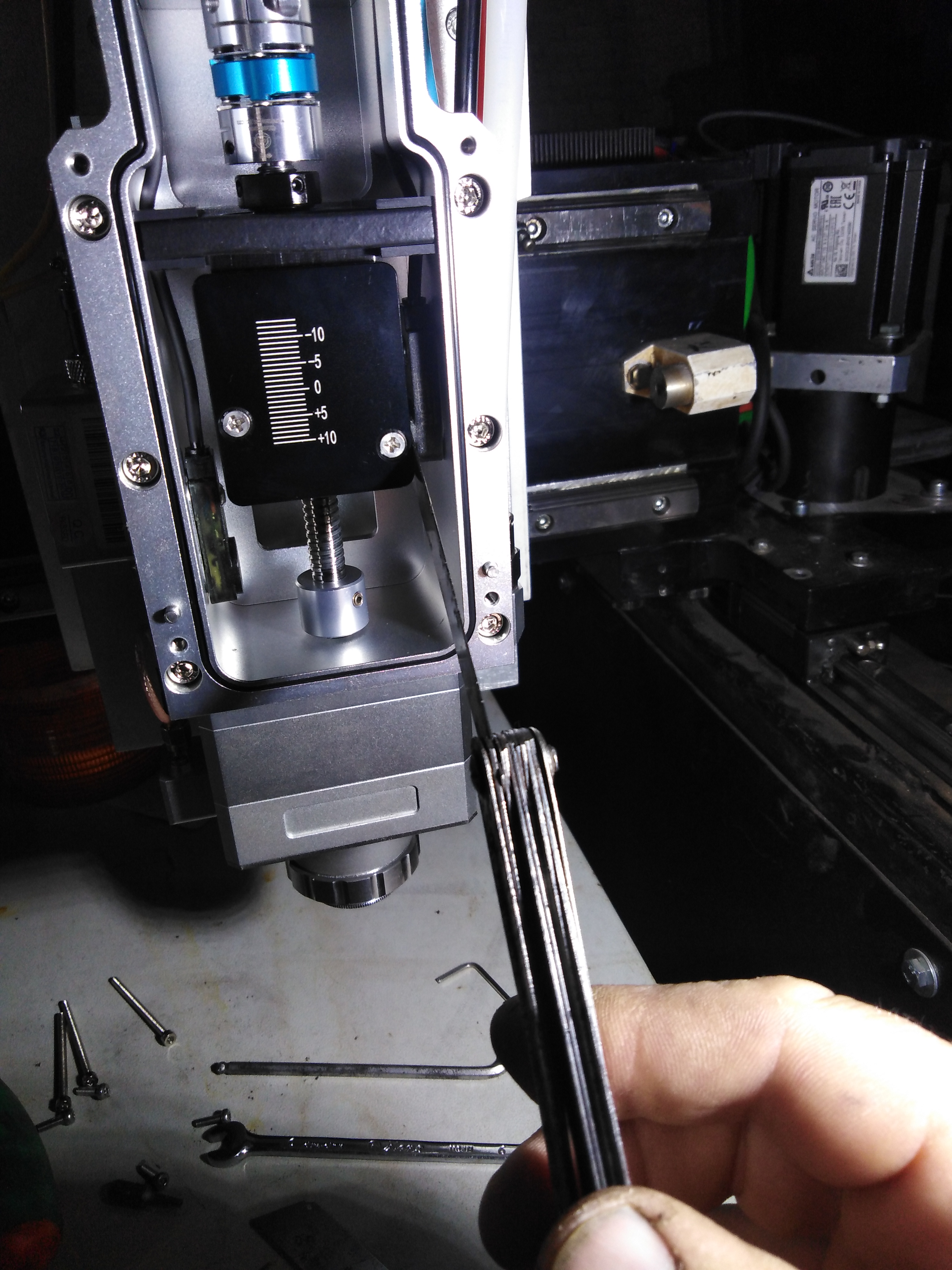

Добрый вечер, странное дело получилось всё выставил делаю хом бежит до упора серва в ошибку по моменту, начал разбираться контроллер видит датчик плохо как бы импульсами, понимаю либо контакт либо расстояние до датчика, не знаю какие датчики в голове стоят. Беру стучу кулаком по голове в районе датчиков и всё отлично, видит датчики нормально, перезагрузка и всё повторяется и опять стук по голове и датчики появились.
Брал и контроллер и голову у Славы китайца, пока нет вопросов к источнику и сервам. Похоже мне повезло, буду вскрывать голову фиксировать косяки китайские, что не работают кнопки на контроллере предложили самостоятельно поменять плёнку с кнопками, плёнку пришлют, Техподдержка руиды написала следующие. ( your controller from hanniu laser ,please contact them). Звучит как иди далеко.
Tundra9965
Сообщения: 190
Репутация: 18
Разбираю и вижу зазор на срабатывание больше миллиметра, щуп 0.95 свободно думаю ещё 0.3 влезет, по маркировке датчика дистанция обнаружения 3мм но учитывая что это Китай буду делать 0.8мм.

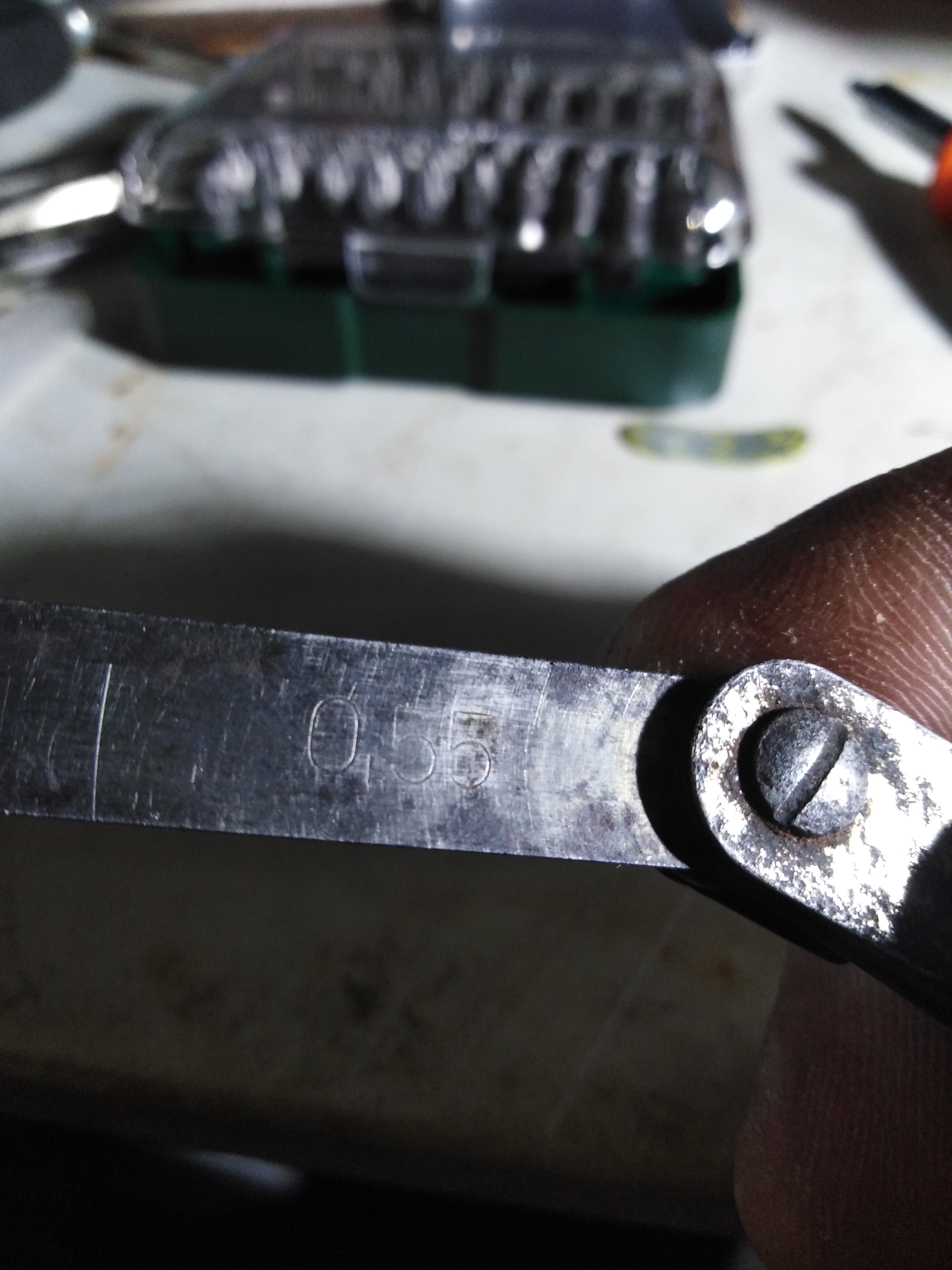

Tundra9965
Сообщения: 190
Репутация: 18
Получилось 0.55мм
