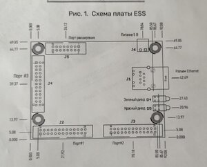

MACH3+ESS-106 не могу запустить шпиндель, покажите куда копать. Частотник acd200 0.75 до апгрейда уже был настроен на этот шпиндель, запускался с М3, рег. обороты с частотника.

Джампер J6 должен быть в положении "напряжение".
Шпиндель отключите.
Тыкайте вольтметр между ACI и GND, смотрите, чо там при запуске шринделя из мач и при изменении оборотов.
По результатам исследований настраивайте параметры частотника H1.05 -H1.08

Джампер, это вы про конфигурационную перемычку или про подать питание на J6?
tmp-cam-4844954820592681036.jpg (4618 просмотров) <a class='original' href='./download/file.php?id=208905&mode=view' target=_blank>Загрузить оригинал (412.23 КБ)</a>
Screenshot_2023-08-28-08-46-31-877_com.adobe.reader.jpg (4615 просмотров) <a class='original' href='./download/file.php?id=208907&mode=view' target=_blank>Загрузить оригинал (806 КБ)</a>
lkbyysq
Сообщения: 1723
Репутация: 346
Re: Помогите запустить шпиндель
Сообщение lkbyysq »
Gor79 писал(а): ↑ Джампер, это вы про конфигурационную перемычку или про подать питание на J6?
Вам должно быть виднее, чем мне.
j6.png (4607 просмотров) <a class='original' href='./download/file.php?id=208908&mode=view' target=_blank>Загрузить оригинал (90.93 КБ)</a>
Он просто существует. Бывали случаи, что из-за этого не работало.
Я имею ввиду скорее "конфигурационную перемычку", нежели "подать питание".

вы про частотник, я подумал про контроллер. Буду искать этот J6. Спасибо.
