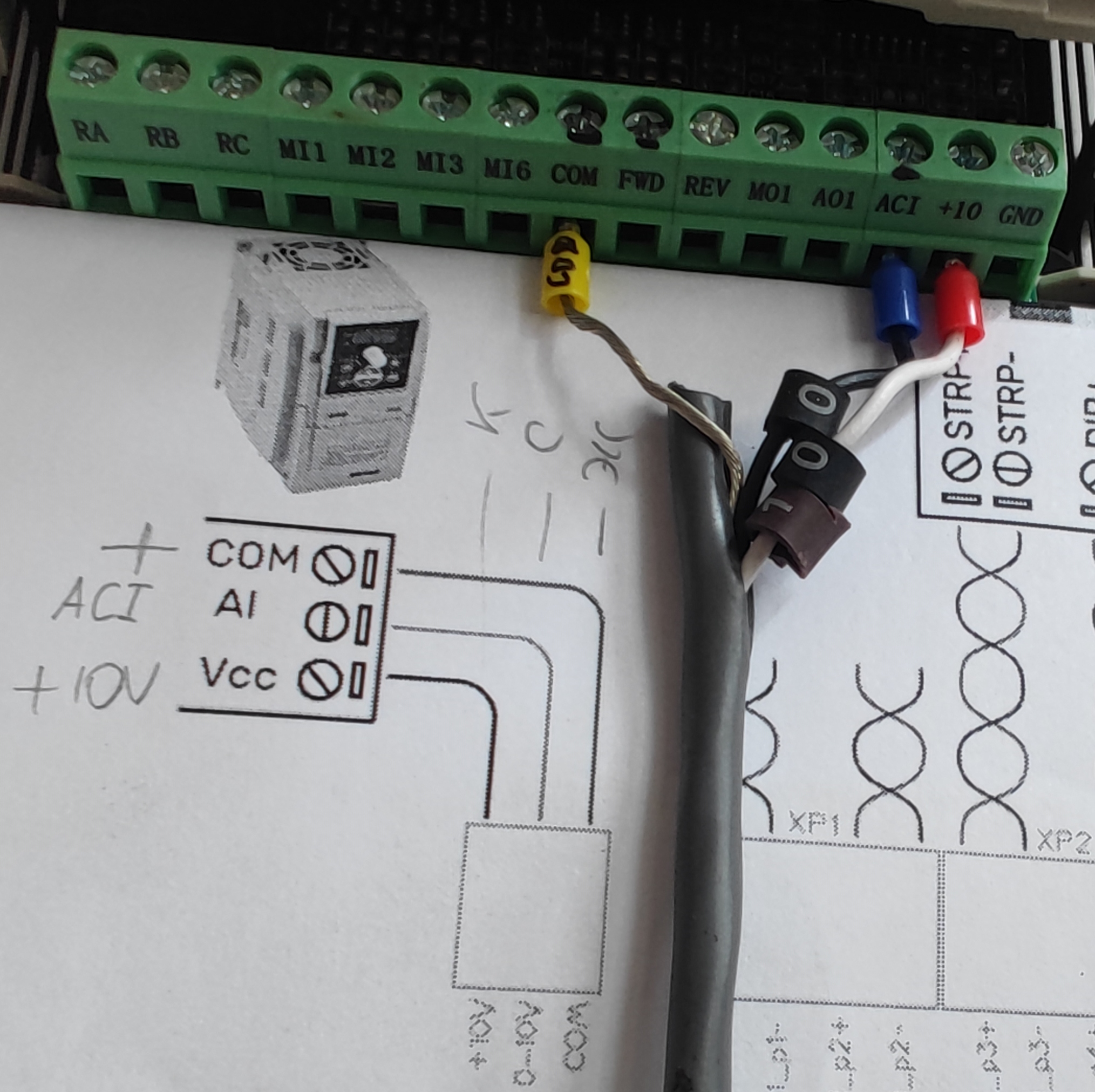

MACH3+ESS-106 не могу запустить шпиндель, покажите куда копать. Частотник acd200 0.75 до апгрейда уже был настроен на этот шпиндель, запускался с М3, рег. обороты с частотника.

Совершенно точно так провода разбрасывать не надо.
Провод с жёлтым наконечником с COM перекинуть на GND.
Только сначала от +10 отцепите провод, а то бахнуть может.
Этот COM для других целей.

lkbyysq писал(а): ↑ Только сначала от +10 отцепите провод, а то бахнуть может.
Но посмотрел в Даркстоне руководство на ESS-106 - так врать Даркстон не будет, подключать +10 можно, а скорее всего нужно. Бахать не должно.

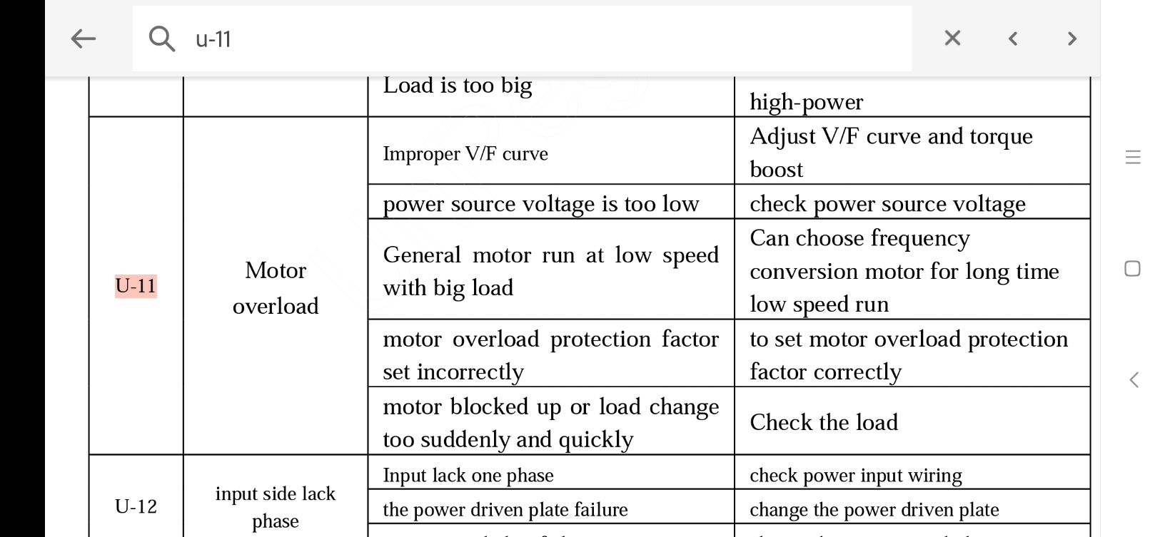

При включении частотника шпиндель запускается сам без команды, начинает раскручиваться и через 5 сек частотник уходит в ошибку U-11. Изменил: H0.00=5, H0.03=1, перемычку поставил.
