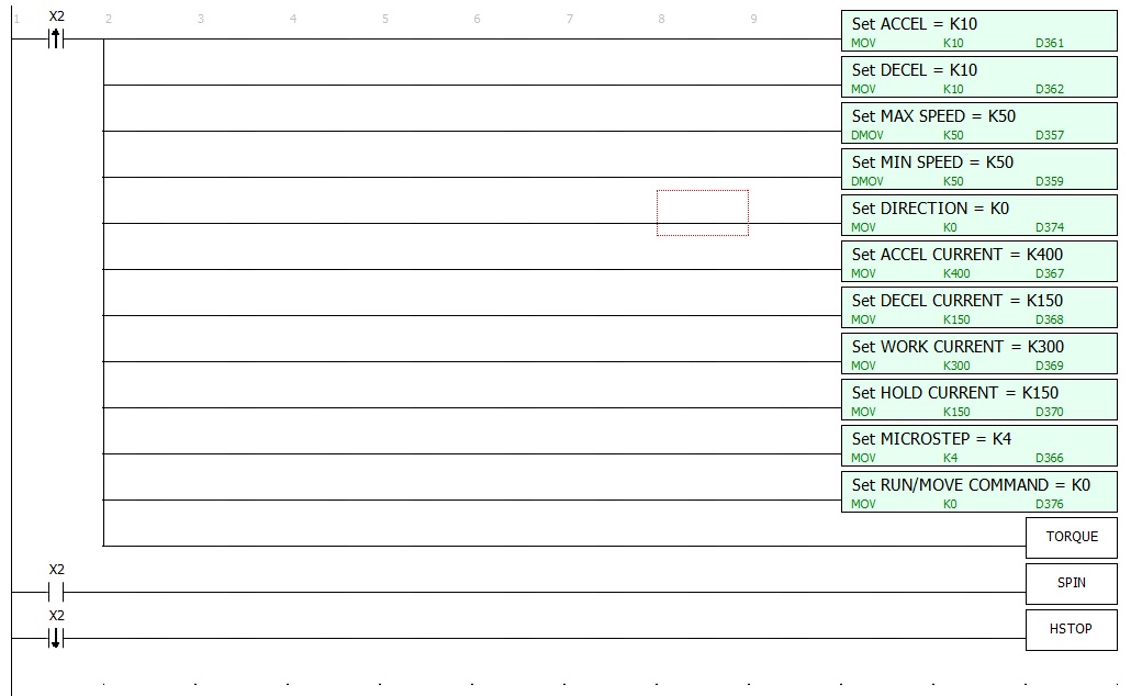

Добрый день.
Имеется в наличии:
1. ШД - FL42STH47-0406B малыш на 400 мА;
2. Контроллер SMSD_1_5Modbus v3.
Нужно, чтобы по сигналу двигатель медленно вращался. Он вращается, но с заметными рывками.
Подскажите, что не так с параметрами, которые я задаю:
