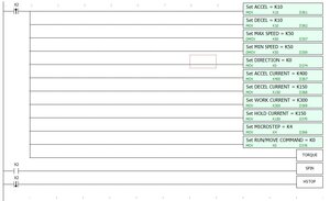

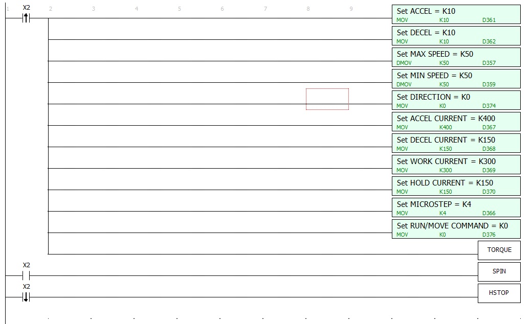

Добрый день.
Имеется в наличии:
1. ШД - FL42STH47-0406B малыш на 400 мА;
2. Контроллер SMSD_1_5Modbus v3.
Нужно, чтобы по сигналу двигатель медленно вращался. Он вращается, но с заметными рывками.
Подскажите, что не так с параметрами, которые я задаю:
003.jpg (5918 просмотров) <a class='original' href='./download/file.php?id=208672&sid=109ab284063ec19503c8e689e5bf1d2c&mode=view' target=_blank>Загрузить оригинал (108.61 КБ)</a>
