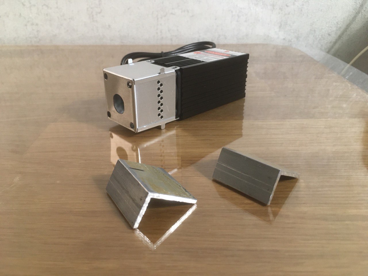

Курдль писал(а): Вторую деталь вместо перемычек приклеил суперклеем к жертвенному столу из фанеры. Держалась мертво. Оторвалась с куском верхнего слоя
Возвращаюсь к технологии закрепления на столе заготовок из тонких листов металла.
Придется экспериментировать с суперклеем и т.п.
И ура - я научился проектировать модели деталей из листового металла! Кому надо - могу поделиться опытом ( solid)

Курдль писал(а): Придется экспериментировать с суперклеем и т.п.
Не! Еще раз убеждаюсь, что суперклей и алюминий - не вариант.
Видел, как другие нормально его клеят, но может быть то анодированный, а у меня - нет, или наоборот...
В общем, мне повезло, что заготовка продержалась до конца фрезерования.
Облой я удалил просто ногтем. А саму заготовку - легким движением шпателя.
Причем ранее я клеил медную заготовку тем же клеем на тот же жертвенный стол, но смог оторвать её только со щепками фанеры.
https://youtu.be/RobmrIv9Fuw

Курдль писал(а): Не! Еще раз убеждаюсь, что суперклей и алюминий - не вариант.
Вообще БФ-2 по металлу считается. Так что можно попробовать намазать алюминий БФ-2, дождаться когда он высохнет, а потом приклеить суперклеем, если хочется иметь дело именно с суперклеем ). Вообще я бы может лист тонкого алюминия между двумя листами фанеры зажал, один из которых жертв.стол. А потом фрезернул бы бутерброд

13Dmitriy писал(а): Вообще БФ-2 по металлу считается.
Ну тут когнитивный диссонанс. С одной стороны, нужно приклеить. А с другой - технологично отклеить.
На суперклей была надежда, что он от нагрева размякнет. А с БФ что делать?
Я сейчас фрезеровал лист 0.5 мм. Сначала попробовал кусок прилепить на двусторонний скотч, потом на малярный скотч.
Так без катастрофической деформации его от них не отлепить. Может быть скотч тоже нагревать феном, чтобы его клейкий слой разжижался...
13Dmitriy писал(а): Вообще я бы может лист тонкого алюминия между двумя листами фанеры зажал, один из которых жертв.стол. А потом фрезернул бы бутерброд
И какой толщины понадобится фанера, чтобы более-менее равномерно прижать заготовку хотя бы 100 х 100 мм?
Я фрезеровал фрезой 1мм х 4 мм. Не факт, что она прогрызет 3 мм фанеру с приемлемой скоростью.
Кроме того, деталь может быть такой формы, что при фрезеровке на верхнем листе фанеры могут образовываться островки, которые отвалятся и еще и фрезу заклинят.

Курдль писал(а): А с БФ что делать?
так я же написал, БФ мажем на алюминий и сушим, адгезия бф к алюминию должна быть хорошей. Затем мажем суперклеем, у него плохая адгезия к алюминию, зато должна быть хорошая к бф. Т.е. отклеивать всё равно будешь суперклей, а не БФ. Ну а потом можно сварить жертвенный стол с деталью в кипятке, в надежде что фанера забухнет и сама отвалится ).

13Dmitriy писал(а): Я бы брал 8 мм, затем бутерброд фрезануть по центру контура на глубину 7мм толстой фрезой, ну а потом добить всё это тонкой по предварительно отфрезерованной толстой канавке.
Я бы такую геморройную технологию сразу отбросил.
Попробую как-нить с клейкостью скотчей при температуре поиграться. Стикеры, во всяком случае, я под нагревом отлепляю.
Еще есть идея нанести на разогретую заготовку тонкий слой спермо термоклея.
А может быть даже её утюгом к жертвенному столу прижать, а потом так же "отжать".
Кстати, видел в видосах ClickSpring-а, как он ювелирные заготовки (типа циферблатов) на сургуч сажает (!) :hottabych: :hehehe:

А моя технология имеет подводные камни :hehehe:
Чтобы выгнуть все части листового металла, надо иметь или подходящие точь-в-точь тиски или изготовить соответствующую оснастку.
photo_2023-08-13_13-18-49.jpg (707 просмотров) <a class='original' href='./download/file.php?id=208668&sid=9eb9afa7f214dd08fe7f855164aeb334&mode=view' target=_blank>Загрузить оригинал (149.59 КБ)</a>

Курдль писал(а): Чтобы выгнуть все части листового металла, надо иметь или подходящие точь-в-точь тиски или изготовить соответствующую оснастку.
Это всё от того, что ты по швам дырочек не насверлил ).
