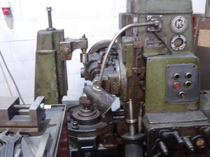

Помогите пожалуйста разобраться,
Как в SolidCam сделать УП для Зубореза?
И как добавить в SolidCam дисковую фрезу? :thinking:

Или как научится писать программы для косых ,прямых и других шестерен???

А ты думаешь, что этот зуборез с ЧПУ?
Это тот станок, на котором будут шестерни резаться или ты на своем фрезере их резать хочешь?

Nick писал(а):А ты думаешь, что этот зуборез с ЧПУ?
На работе попросили оЧПУшить его, чтобы шестерни самим делать :D
PKM
Сообщения: 4132
Репутация: 705
Re: Как в SolidCam сделать УП для Зубореза?
Сообщение PKM »
Наивные - думают, что ЧПУ сам нарезать будет :)
Разобраться в сменных колесах по кинематическим формулам проще и дешевле, чем лепить ЧПУ и потом с ним разбираться.
Ищите книжки по типу "справочник зуборезчика".
А вот новый такой делать - проще с ЧПУ.
Сергей=, этому станку ЧПУ не светит

PKM писал(а):Наивные.
Потом ещё раз скажу на работе что нет смысла ЧПУшить ,но я в первый день ещё спрашивал почему нехотят так работать,сказали что ни кто не знает как шестерни подобрать ,и настаивали почему-то на оЧПУшивании. Может какую-то определённую шестерню надо сделать?

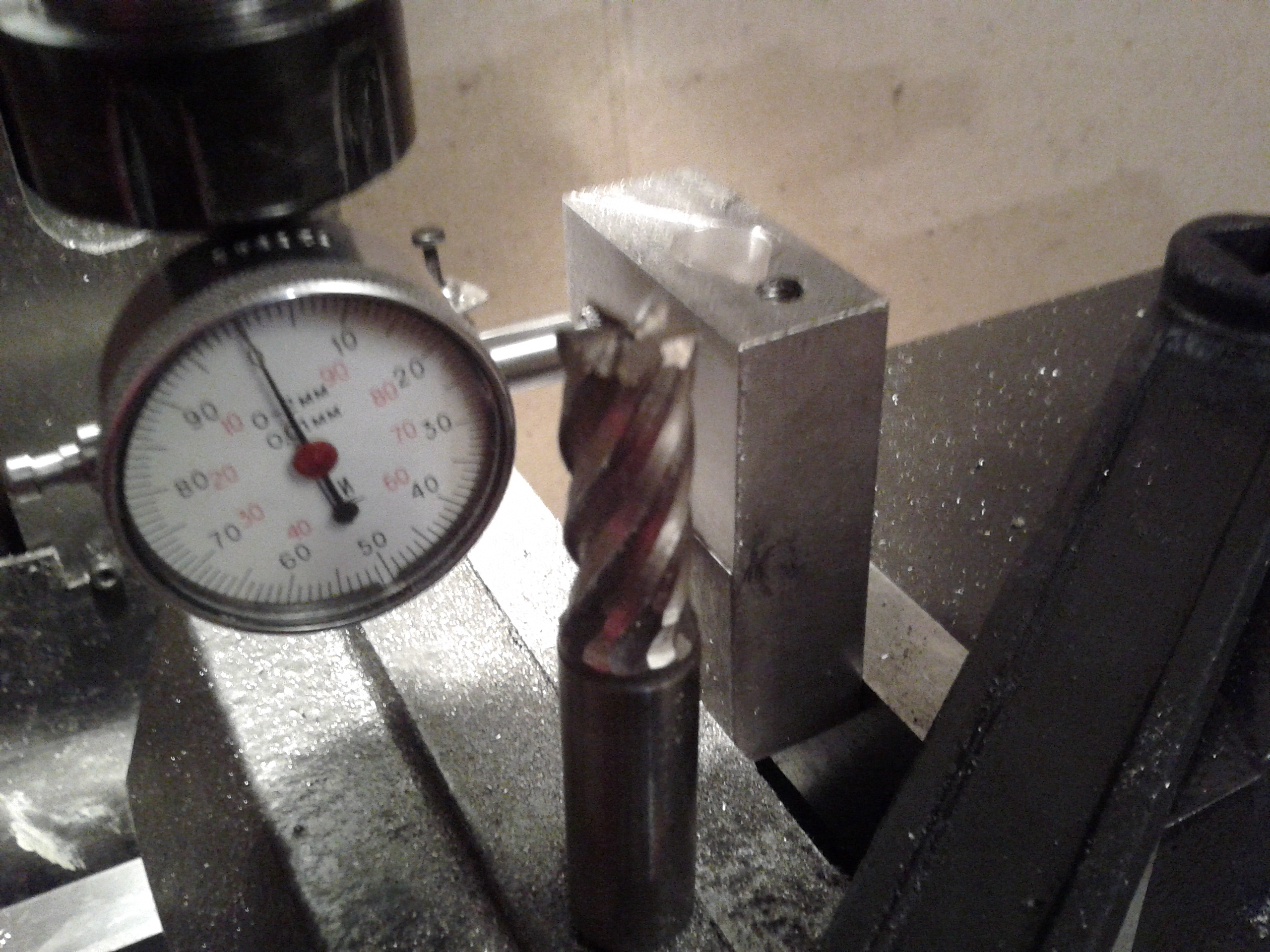

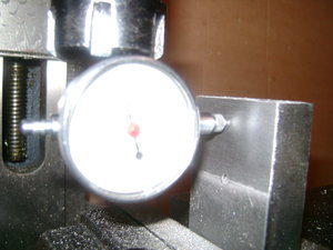

Скажите пожалуйста ,у станочных тисков Губки надо чтобы строго перпендикулярными были ,в плоть до 0.005?
И тоже надо выравнивать? А то у меняверх смыкается а в низу щёлка есть ?
А направляющие я уже выравнял.

Сергей= писал(а):Скажите пожалуйста ,у станочных тисков Губки надо чтобы строго перпендикулярными были ,в плоть до 0.005?
Если шпиндель стоит перпендикулярно столу то фрезеруются губки в чистовую и все.
Думаешь так прокатит?
Вылет большой , шпиндель должен идеально стоять, да и фрезку надо приличную
Ему же надо 0,005 сделать
Я думал , что такую точность только шлифованием можно достичь
nik1 писал(а):Ему же надо 0,005 сделать
Это не реально для таких тисков. И для его станка это не к чему 0,005.

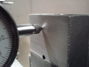

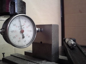

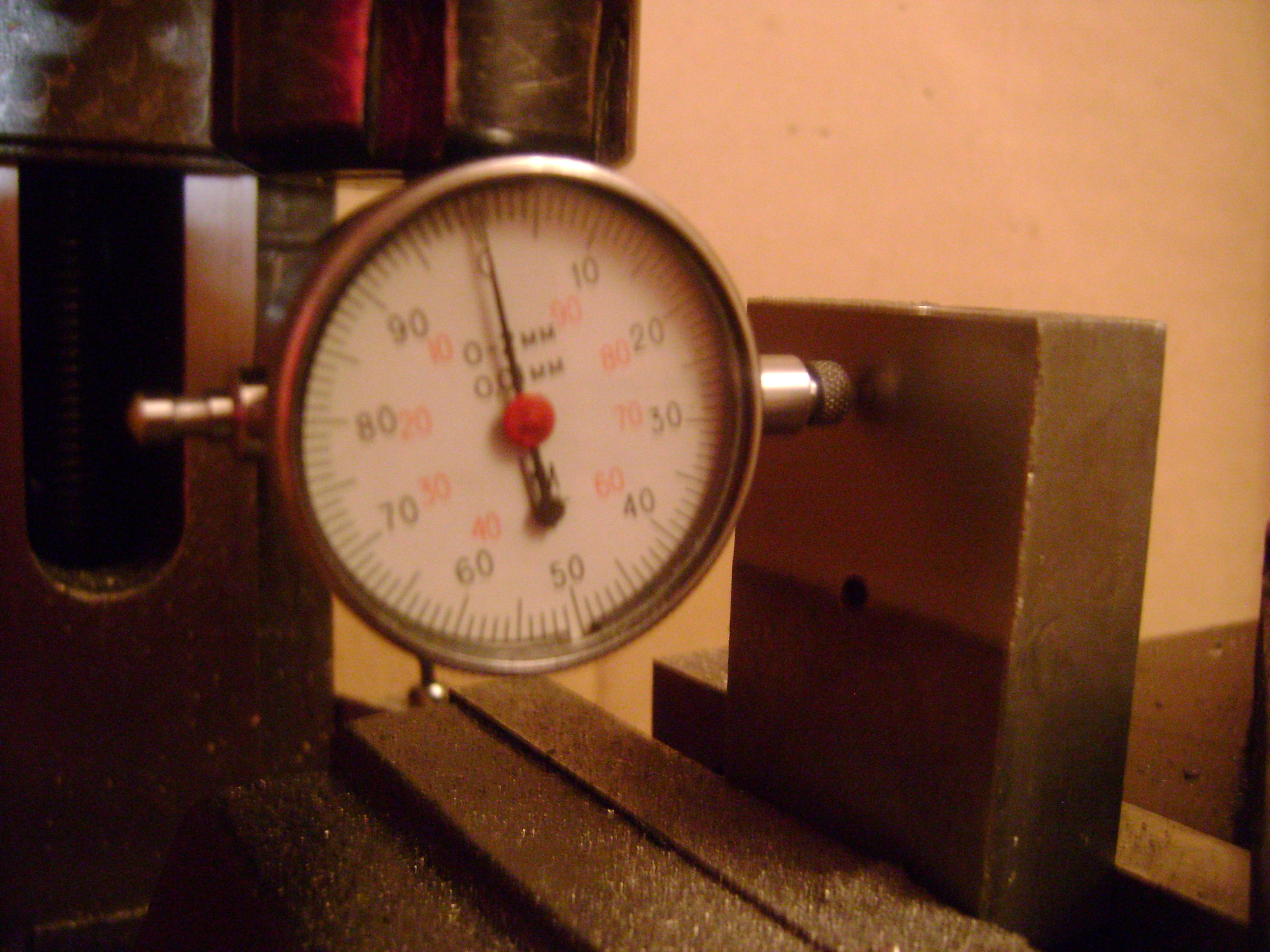

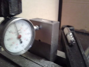

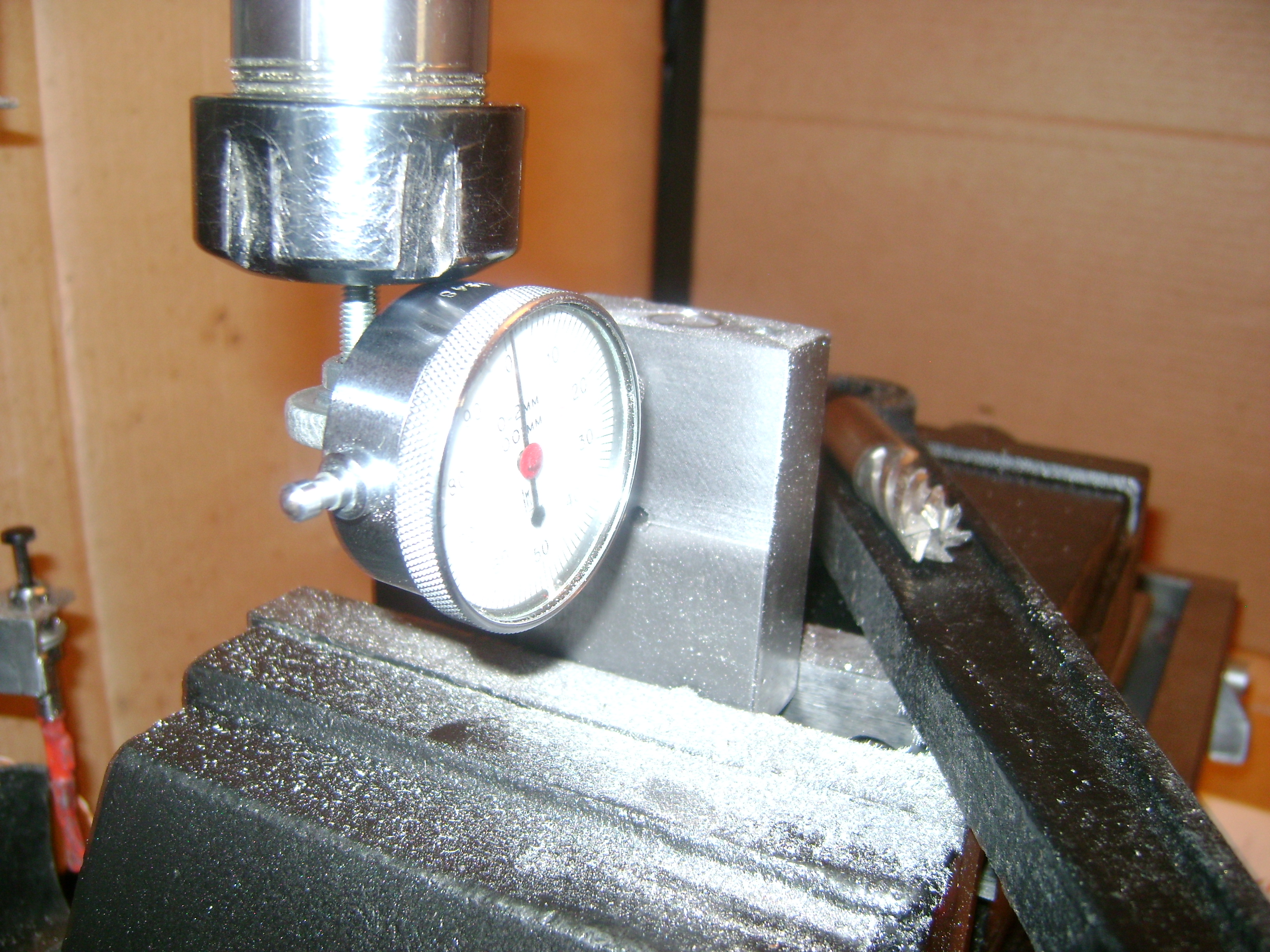

aftaev писал(а):Это не реально для таких тисков. И для его станка это не к чему 0,005.
Специально для тех кому нравится обсирать и занижать способности моего станка .
Вот фотки и видео замеров точности обработки моих тисков на моём как вы говорите Кривом станке:
Вот замеры вертикальности ,обработаной стали на моём кривом станке,причём тупой фрезой и ещё самостоятельно заточеной.
Былобы лучше с новой ТС фрезой.
Стрелка дергается из за шуршавости ,и то не превышает 0.008:
https://www.youtube.com/watch?v=9nHzmjT_kYM
https://www.youtube.com/watch?v=9S19CV0H600
https://www.youtube.com/watch?v=bXNcFMk7VWE
2013-04-17 15.17.42.jpg (3069 просмотров) <a class='original' href='./download/file.php?id=13851&mode=view' target=_blank>Загрузить оригинал (932.41 КБ)</a>
2013-04-17 15.18.13.jpg (3069 просмотров) <a class='original' href='./download/file.php?id=13852&mode=view' target=_blank>Загрузить оригинал (1013.39 КБ)</a>
2013-04-17 15.18.41.jpg (3069 просмотров) <a class='original' href='./download/file.php?id=13853&mode=view' target=_blank>Загрузить оригинал (1.54 МБ)</a>
2013-04-17 15.19.18.jpg (3069 просмотров) <a class='original' href='./download/file.php?id=13854&mode=view' target=_blank>Загрузить оригинал (1.54 МБ)</a>
DSC02323.JPG (3069 просмотров) <a class='original' href='./download/file.php?id=13855&mode=view' target=_blank>Загрузить оригинал (3.11 МБ)</a>
DSC02324.JPG (3069 просмотров) <a class='original' href='./download/file.php?id=13856&mode=view' target=_blank>Загрузить оригинал (2.86 МБ)</a>
DSC02325.JPG (3069 просмотров) <a class='original' href='./download/file.php?id=13857&mode=view' target=_blank>Загрузить оригинал (2.69 МБ)</a>
А ВОТ направляющие тисков которые я фрезеровал на своём кривом станке.
Точность 0.001!
2013-04-16 19.46.49.jpg (3069 просмотров) <a class='original' href='./download/file.php?id=13850&mode=view' target=_blank>Загрузить оригинал (1.08 МБ)</a>
https://www.youtube.com/watch?v=X-NF9UNP62o
DSC02327.JPG (3069 просмотров) <a class='original' href='./download/file.php?id=13858&mode=view' target=_blank>Загрузить оригинал (3.11 МБ)</a>
Ни кто тут обсером не занимается ;)
У тебя индикатор соточный или микронный?
На фотках вроде соточный, на видео не разгляжу какой

Если индикатор зажат в патрон и ездит по обработанной детали, то вы, батенька, измерили ровную поверхность относительно кривизны столы. Или ровным счетом ничего. Мерить нужно относительно поверочной плиты или линейки.
