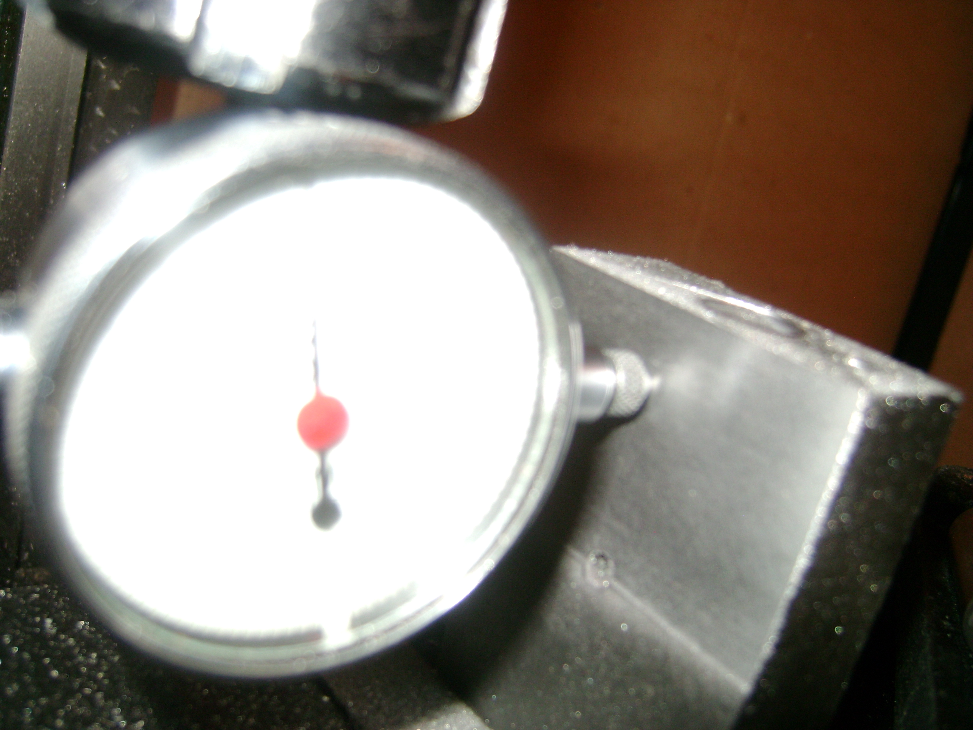

Специально для тех кому нравится обсирать и занижать способности моего станка .
Вот фотки и видео замеров точности обработки моих тисков на моём как вы говорите Кривом станке:
Вот замеры вертикальности ,обработаной стали на моём кривом станке,причём тупой фрезой и ещё самостоятельно заточеной.
Былобы лучше с новой ТС фрезой.
Стрелка дергается из за шуршавости ,и то не превышает 0.008:
https://www.youtube.com/watch?v=9nHzmjT_kYM
https://www.youtube.com/watch?v=9S19CV0H600
https://www.youtube.com/watch?v=bXNcFMk7VWE

Ни кто тут обсером не занимается ;)
У тебя индикатор соточный или микронный?
На фотках вроде соточный, на видео не разгляжу какой

Если индикатор зажат в патрон и ездит по обработанной детали, то вы, батенька, измерили ровную поверхность относительно кривизны столы. Или ровным счетом ничего. Мерить нужно относительно поверочной плиты или линейки.
