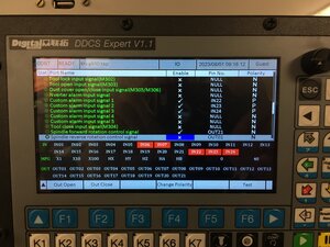

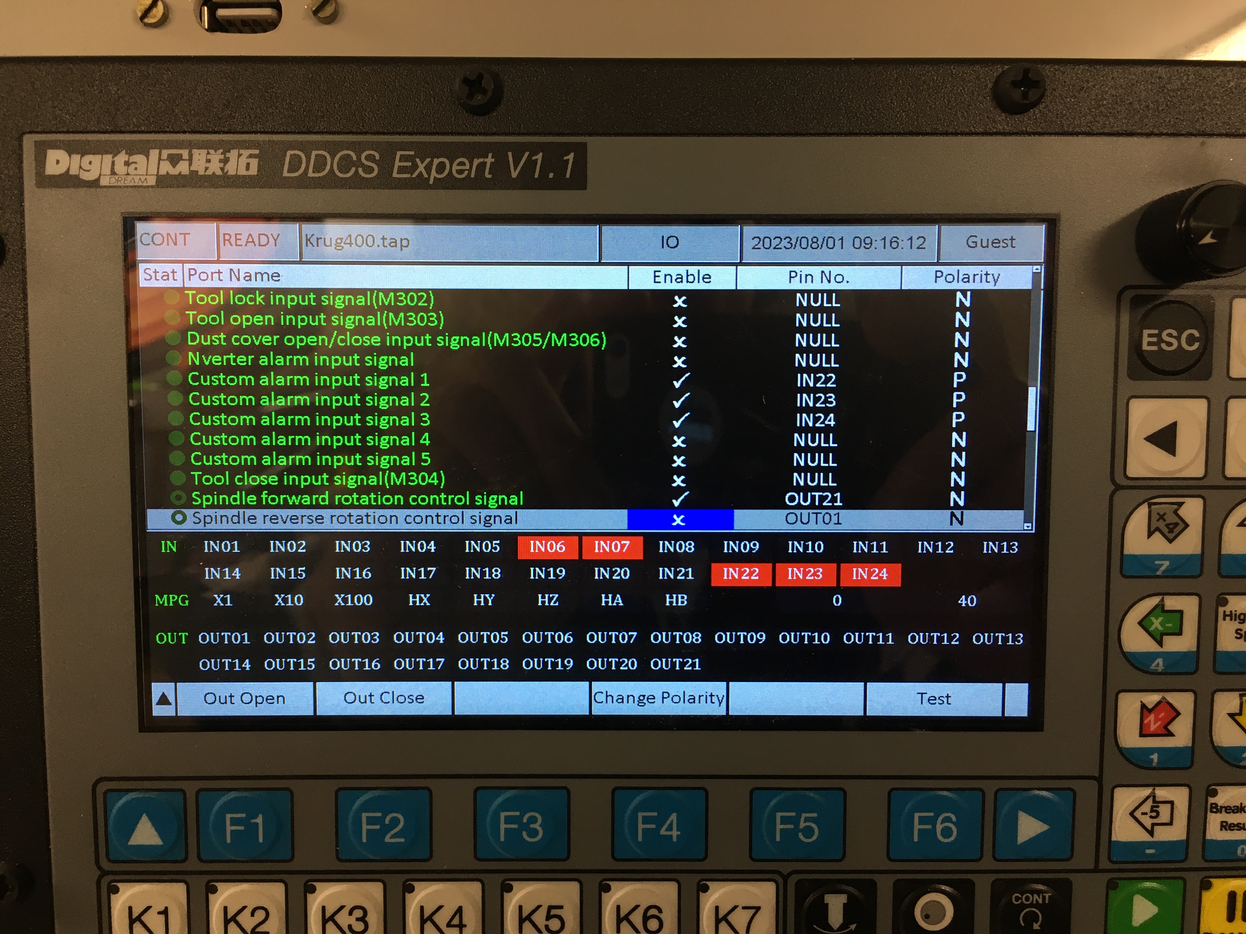

Предлагаю вернуться к этому вопросу, потому как есть подозрение, что хардвара тут не причем. Может я где то чего то понатыкал не того или все же прошивку можно поправить. Снял видео https://www.youtube.com/watch?v=R59xsdRGZAc На словах так: с драйверов осей подается на входы контроллера высокий уровень, который сигнализирует о том, что драйвер в порядке. Если уровень низкий, то это значит ALARM. Оно
так и самое правильное решение получается, потому как косвенно драйвера сообщают стойке, что с ними все Ок. Соответственно в конфиге DDCSE установлена P логика входа. Проблема только при загрузке стойки. Есть еще наблюдение, если включить параметр 0127 = Yes, то стойка грузится с диалоговым окном о предложении хомления, аварии при этом нет. Но, если выбрать хомление или отказ, то будет аларм, который гасится кнопкой Reset и дальше все работает в штатном режиме.
И как бы вся эта эпопея с сотрудничеством с производителем несколько затянулась. Я хз, сколько нужно времени, что бы, например, исправить баг с глубиной вложения папок. На мой взгляд, ну не более дня, тем более что уже есть такая версия прошивки, коей я и пользуюсь. Но тем разрабам особо и писать некуда, посему вся надежда на Foinnc и тебя, Николай ! :) Будем озвучивать про алармы и папки разрабам?
Допишу. Если выставить по входам N логику, то грузится без алармов. В обоих случаях, с P и N, при загруженной стойке, алармы работают как надо, проблема только при загрузке с P логикой.
И еще, пока писал, пришла мысль, что может попробовать использовать входы не Servo Driver Alarm, а какие нибудь другие. В итоге переключил все три сигнала с драйверов на входы Custom Alarm и все Ок, грузится стойка без ошибок, при выполнении УП и сработавшем аларме оси останавливаются, шпиндель продолжает вращение. Все как надо ! При этом, физически подключение я не менял, что говорит нам лишь о программном баге.

White писал(а): ↑ проблема только при загрузке с P логикой
Да забейте Вы уже на эти алармы. Я всегда вешаю все алармы на ESTOP. И мухомор тоже на ESTOP. С P логикой. Чего и Вам советую. Зачем Вам плодить лишние провода?
