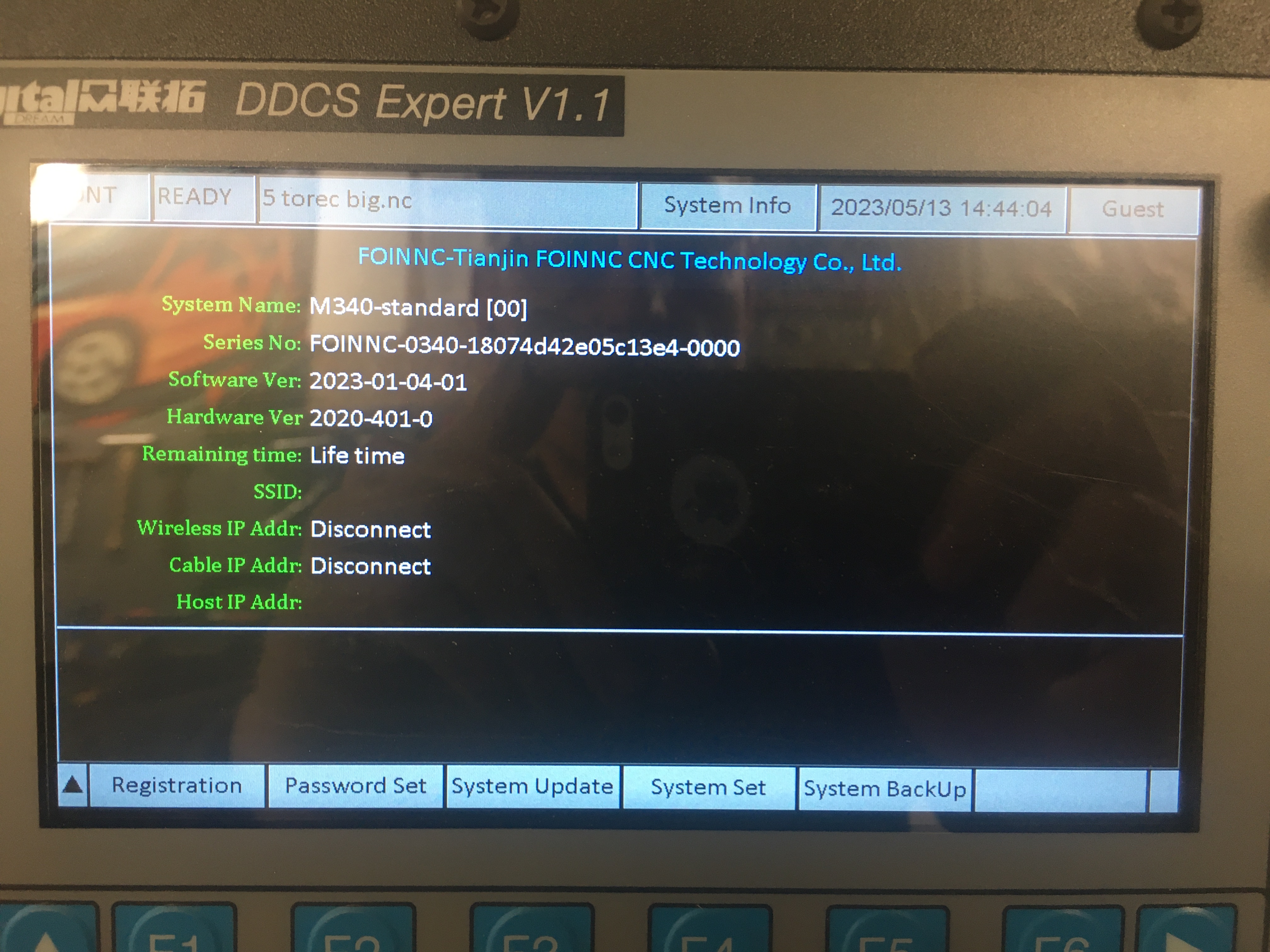

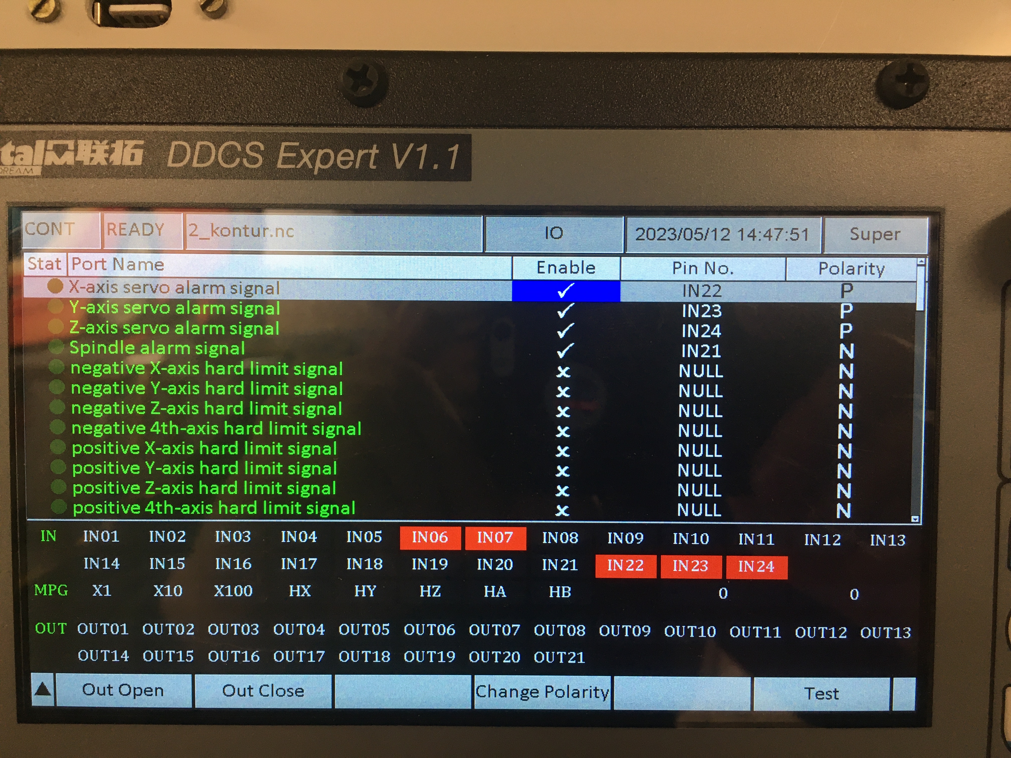

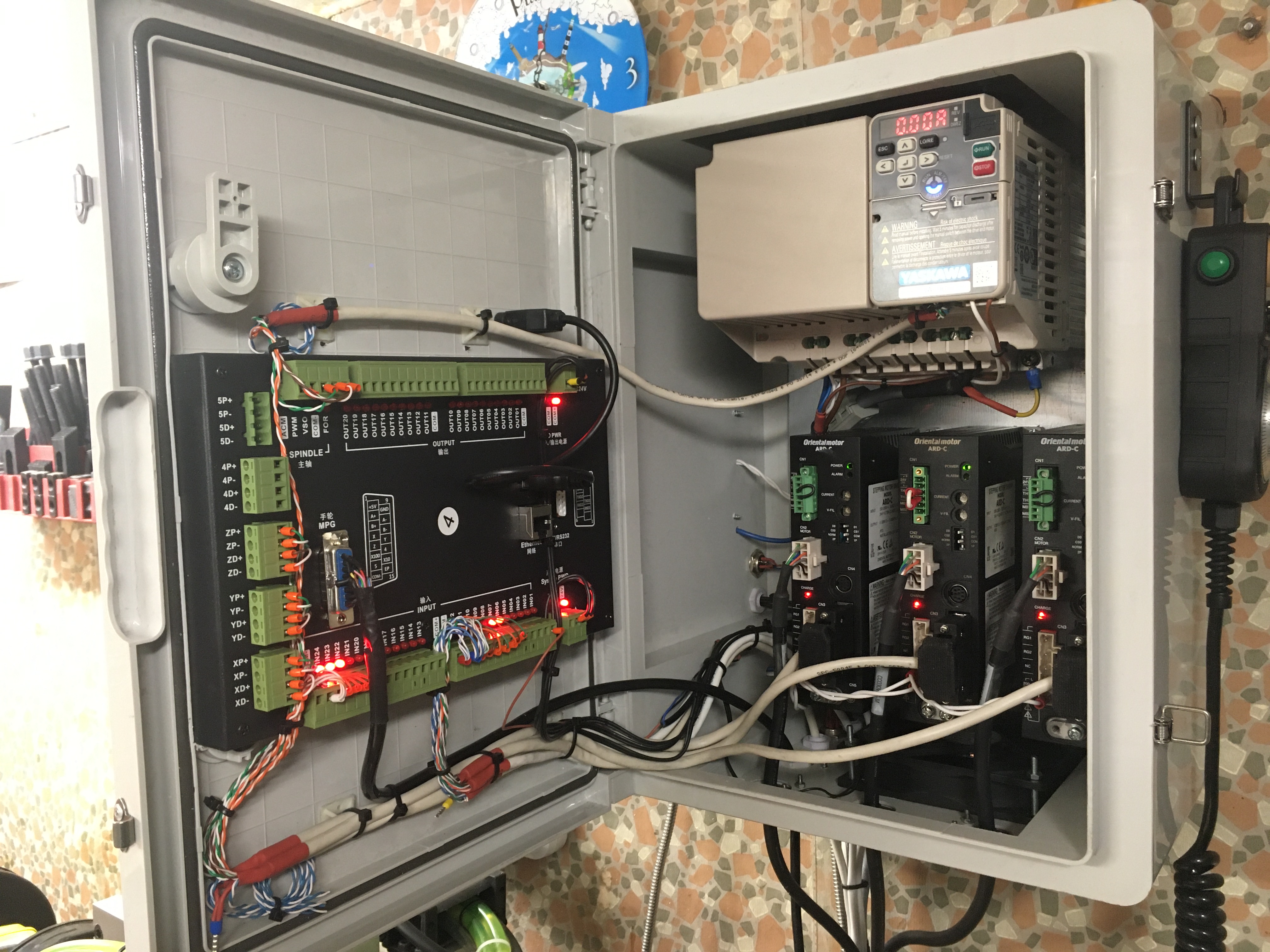

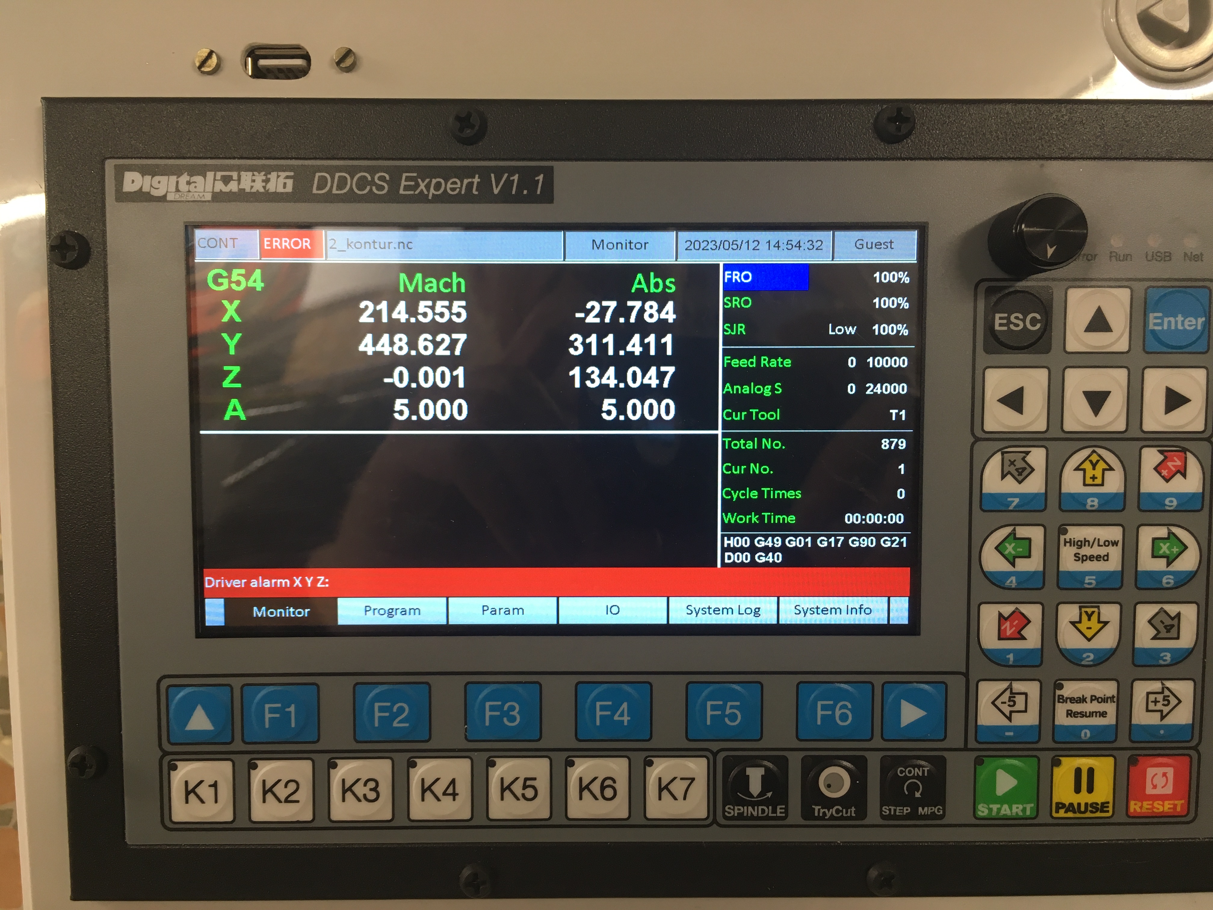

White
Сообщения: 32
Зарегистрирован: 20 мар 2023, 10:00
Re: Недокументированные возможности DDCS Expert
Сообщение White »
Еще раз глянул, что и как у меня с алармами драйверов. При включении всей стойки драйвера просыпаются практически сразу и с каждого из них выведен сигнал аларм. Когда все ок, то уровень высокий на выходе драйвера. При ошибке, этот уровень низкий. В контроллере три входа задействовано под это дело, фото прилагаю. При загрузке контроллера на этих входах горят светодиоды. Если я выдерну фишку с DDCSE, то аларм при загрузке сработает в любом случае. Вобщем, так не проверить. Сильно подозреваю, что косяк в контроллере, а именно в обработке входов с положительной логикой при загрузке.
IMG_5205.JPG (2548 просмотров) <a class='original' href='./download/file.php?id=207787&mode=view' target=_blank>Загрузить оригинал (3.21 МБ)</a>
IMG_5206.JPG (2548 просмотров) <a class='original' href='./download/file.php?id=207788&mode=view' target=_blank>Загрузить оригинал (2.01 МБ)</a>
IMG_5207.JPG (2548 просмотров) <a class='original' href='./download/file.php?id=207789&mode=view' target=_blank>Загрузить оригинал (2.24 МБ)</a>

White писал(а): ↑ косяк в контроллере
Я проверю на своём. А версия хардвари какая?

Besprizornik писал(а): ↑ чего то не так понял?
Не так :) На выходе драйвера высокий уровень. Это значит, что с драйвером все Ок. Этот высокий уровень присутствует на входе контроллера при его загрузке. Логика работы: контроллер выдает сигнал аларм при изменении на входе высокого уровня на низкий. Формально у меня все Ок, но контроллер грузится с ошибкой драйверов, которую нужно скидывать кнопкой Reset.

White писал(а): ↑ но контроллер грузится с ошибкой драйверов
А поставить крестик на "Enable"? Или нет возможности отключить?

Nikolay81 писал(а): ↑ А версия хардвари какая?
Небольшое уточнение. Если в контроллер вставлена фрэшка с папкой instal, то есть при загрузке происходит типа перепрошивка, то сигналов аларма по драйверам нет.

White писал(а): ↑ Логика работы: контроллер выдает сигнал аларм при изменении на входе высокого уровня на низкий
Это естественно. Но что с алярмом драйвера, он на внутреннем питании? Концевики у меня были подключены НЗ и сейчас так не переделывал, светодиоды не горели, тревог не проявлял контролёр, ваш случай кроме непоняток высокий уровень на драйвере, если б на входе да. понятно, в драйвере просто ключ оптрон реле как нравится.
