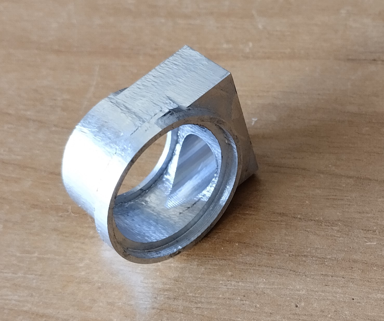

Фрезернул из Д16Т вот такую деталь. Обрезка по контуру на глубину 16 мм, однопёрая фреза 3,175 мм в принципе норм, но глубже уже не хочется. 300 мм/мин, 0,3мм заглубление, обороты 24000 фрез.встречное. Для фрезеровки с обратной стороны, фрезернул углубление в столике по размеру детали, засунул туда деталь и по периметру пролил суперклеем. И собственно вопрос, такую деталь правильнее треками уп писать, или использовать 3D фрезерование?
IMG_20230711_151608 (2).jpg (399 просмотров) <a class='original' href='./download/file.php?id=208348&sid=935a65f1a020758f7e9d398054f1aa53&mode=view' target=_blank>Загрузить оригинал (212.29 КБ)</a>
IMG_20230711_151656 (2).jpg (399 просмотров) <a class='original' href='./download/file.php?id=208349&sid=935a65f1a020758f7e9d398054f1aa53&mode=view' target=_blank>Загрузить оригинал (350.48 КБ)</a>

13Dmitriy писал(а): Фрезернул из Д16Т вот такую деталь. Обрезка по контуру на глубину 16 мм, однопёрая фреза 3,175 мм в принципе норм, но глубже уже не хочется.
Наблюдается некоторый вобблинг (как сказали бы тридэпечатники).
Ты с антилюфтовой гайкой что-нибудь шаманил?
Стол утяжелял?
13Dmitriy писал(а): И собственно вопрос, такую деталь правильнее треками уп писать, или использовать 3D фрезерование?
Вот этого вопроса вообще не понял :(

Курдль писал(а): Вот этого вопроса вообще не понял
Я практически всю деталь выпилил "фрезеровками по контуру", но их пришлось делать много, на каждый буртик свою. А можно было выделить границы детали, и запустить 3D фрезерование, оно тогда само разберётся где там какие ступеньки и всё сделает. Но я так ни разу не пробовал. Толи HSR, толи HSM это называется, если мне память не изменяет.
Курдль писал(а): Наблюдается некоторый вобблинг (как сказали бы тридэпечатники).
Стол утяжелял?
Стол утяжелял. С гайкой не шаманил. Да, воблинг есть )), такое впечатление, что это не фрезеровка, а выгрызание ). Может фрезу било, а может действительно гайки. Пока грешу на то, что цанга ушаталась.

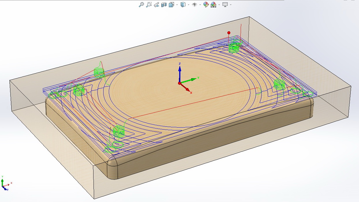

13Dmitriy писал(а): Но я так ни разу не пробовал. Толи HSR, толи HSM это называется, если мне память не изменяет.
А!
HSR - это черновая 3D обработка, а HSS - чистовая. Только чистовую лучше радиусной или сферической фрезой делать.
HSR (379 просмотров) <a class='original' href='./download/file.php?id=208350&sid=935a65f1a020758f7e9d398054f1aa53&mode=view' target=_blank>Загрузить оригинал (247.27 КБ)</a>
HSR
HSS (379 просмотров) <a class='original' href='./download/file.php?id=208351&sid=935a65f1a020758f7e9d398054f1aa53&mode=view' target=_blank>Загрузить оригинал (247.57 КБ)</a>
HSS

Курдль писал(а): А!
ну вот да. Я и спросил, как правильнее фрезеровать ту деталь, 3D обработками, или 2D контурами, как я делал. ?

13Dmitriy писал(а): ну вот да. Я и спросил, как правильнее фрезеровать ту деталь, 3D обработками, или 2D контурами, как я делал. ?
На твоей фотке не всё видно. Но если все поверхности детали - это эскизы XY, вытянутые по Z (призмы, цилиндры и т.п.), то я бы делал операцией Профиль (Контур). А если конусы, сферические и подобные детали, а также детали, имеющие наклонные к XY плоскости или плавные скругления - 3D операциями.
