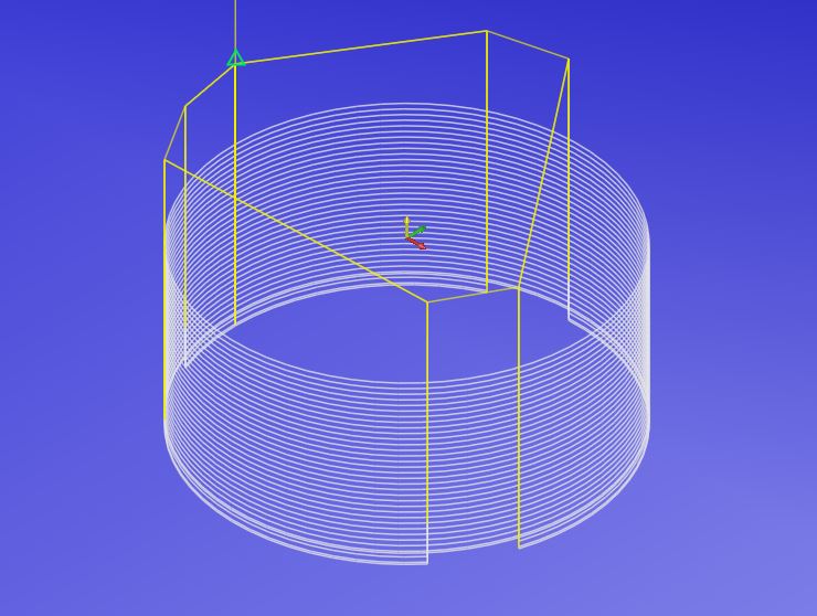

13Dmitriy писал(а): ↑ А ты обрезку по контуру попутное или встречное фрезерование ставил? Если попутное, диаметры вверху и внизу одинаковые получились?
Попутное. Но при подаче 200 мм/мин это почти не имеет значения.
Вообще, параметры операции такие: траектория спиральная, шаг по Z= 0.3 mm, подача 200 мм/мин, шпиндель 8000 об/мин.
contour.JPG (841 просмотр) <a class='original' href='./download/file.php?id=208325&sid=ed9ca31668fa3eba4b4bb42d69f4d7b9&mode=view' target=_blank>Загрузить оригинал (80.66 КБ)</a>
Предыдущую деталь обрезал по контуру циклом с перемычками и сильно пожалел.
У такой операции нет возможности задать спиральное врезание, а только пошаговое. И на каждом шаге по глубине, фрезу в момент врезания уводит в сторону заготовки и она оставляет углубление на всей грани. Настоятельно не рекомендую.
contour_bot.JPG (841 просмотр) <a class='original' href='./download/file.php?id=208326&sid=ed9ca31668fa3eba4b4bb42d69f4d7b9&mode=view' target=_blank>Загрузить оригинал (67.75 КБ)</a>
Вторую деталь вместо перемычек приклеил суперклеем к жертвенному столу из фанеры. Держалась мертво. Оторвалась с куском верхнего слоя :)

Курдль писал(а): ↑ Попутное. Но при подаче 200 мм/мин это почти не имеет значения.
Еще как имеет. Дело не в подаче, а жесткости станка и инструмента.

13Dmitriy писал(а): ↑ Я так понимаю, ты за один проход всю деталь вырезать умудряешься?, т.е. ширина отрезной канавки на всю глубину детали равна диаметру фрезы? На мой взгляд, правильнее отрезать в разбежку, за два прохода, черновой и чистовой за один слой, примерно так:
Не! У меня и так УП 10 минут отрабатывает, а так я еще в 2 раза увеличу.
К тому же это не спасет от артефактов увода фрезы при врезании. Разве что очень плавный подход задавать...

Сообщение Mamont »
Одной спиральной траетории мало, надо еще отвод в сторону прежде чем будет подъем фрезы

Mamont писал(а): ↑ Одной спиральной траетории мало, надо еще отвод в сторону прежде чем будет подъем фрезы
Ты это мне? Если да, то куда в сторону? В заготовку?
См. первую траекторию

Курдль писал(а): ↑ Не! У меня и так УП 10 минут отрабатывает, а так я еще в 2 раза увеличу.
Зато фреза меньше греется. Во первых практически тоже самое кол-во тепла выделится не за 10 мин, а за 20, хоть это и не совсем так ). Ну и во вторых, фреза постоянно трётся только об одну высокую стенку, а не о две. В идеальном станке она вообще о стенки тереться не должна, но в этом её постоянно подколбашивает, я бы даже сказал отфутболивает от одной стенки к другой, широкий паз лишает её этой возможности.
