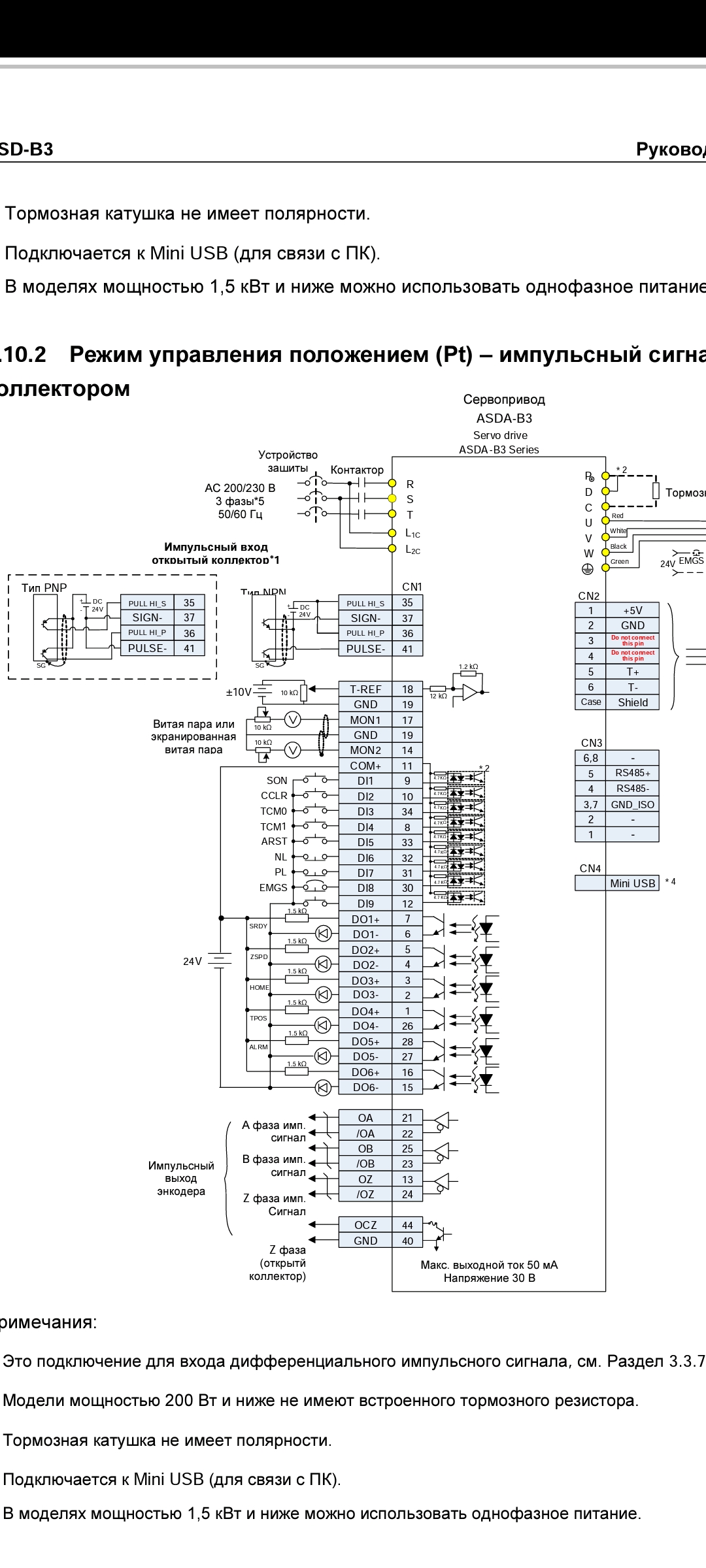

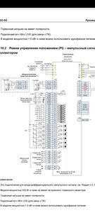

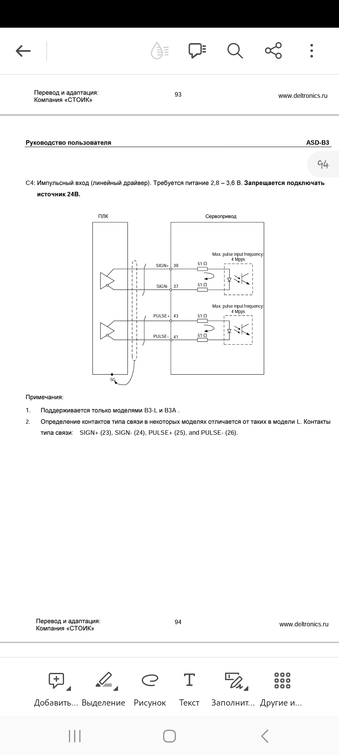

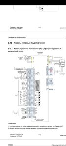

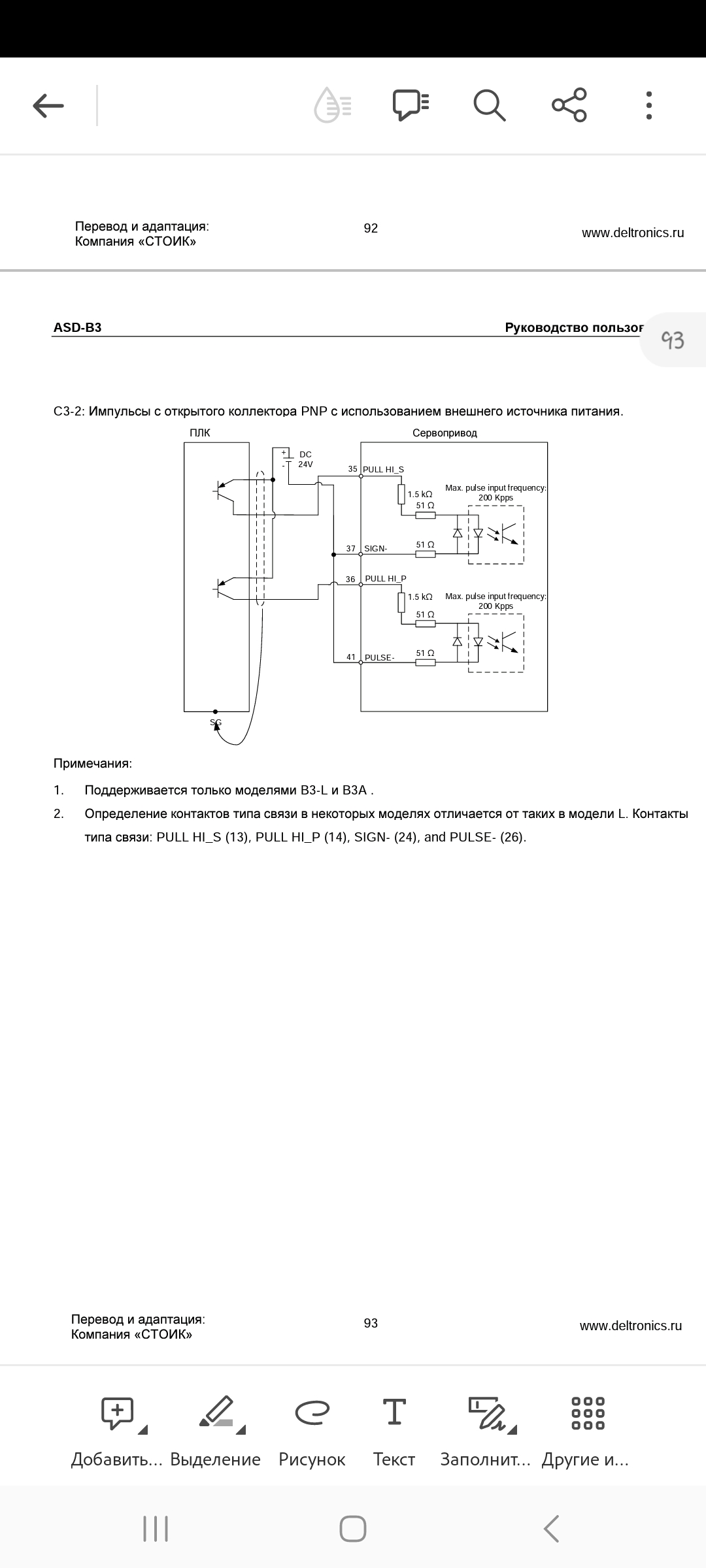

Подскажите по подключению step/DIR мне нужен высокоскоростной вход. Какие пины нужны? Боюсь ошибиться.

at90
Сообщения: 666
Репутация: 174
Re: Delta b3
Сообщение at90 »
Sign pulse.
Duhas
Сообщения: 1961
Репутация: 285
Откуда: Красноярск
Re: Delta b3
Сообщение Duhas »
средняя картинка
Sashalex24
Сообщения: 632
Репутация: 195
Откуда: Рязань
Re: Delta b3
Сообщение Sashalex24 »
Получается sign 35,37 а pull 36,41?

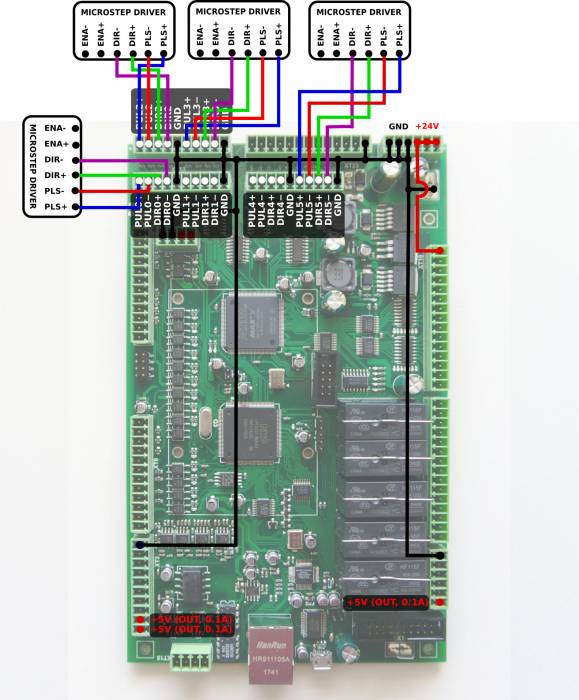

Sashalex24
Сообщения: 632
Репутация: 195
Откуда: Рязань
Re: Delta b3
Контроллер mycnc et7

Re: Delta b3
Сообщение niksooon »
Sashalex24 писал(а): Получается sign 35,37 а pull 36,41?
когда сомнения возникают ,лучше к исходнику обращаться ....
Для В3 серии L-
37 SIGN- Position sign (-)
39 SIGN+ Position sign (+)
41 PULSE- Position pulse (-)
43 PULSE+ Position pulse (+)
И ты таки надеюсь L серию купил????? :thinking:
Sashalex24
Сообщения: 632
Репутация: 195
Откуда: Рязань
Re: Delta b3
Да серия L. Разобрался с входом. Все оказалось проще чем думал. В программе переключается частота и вход становится высокоскоростным.
