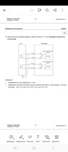

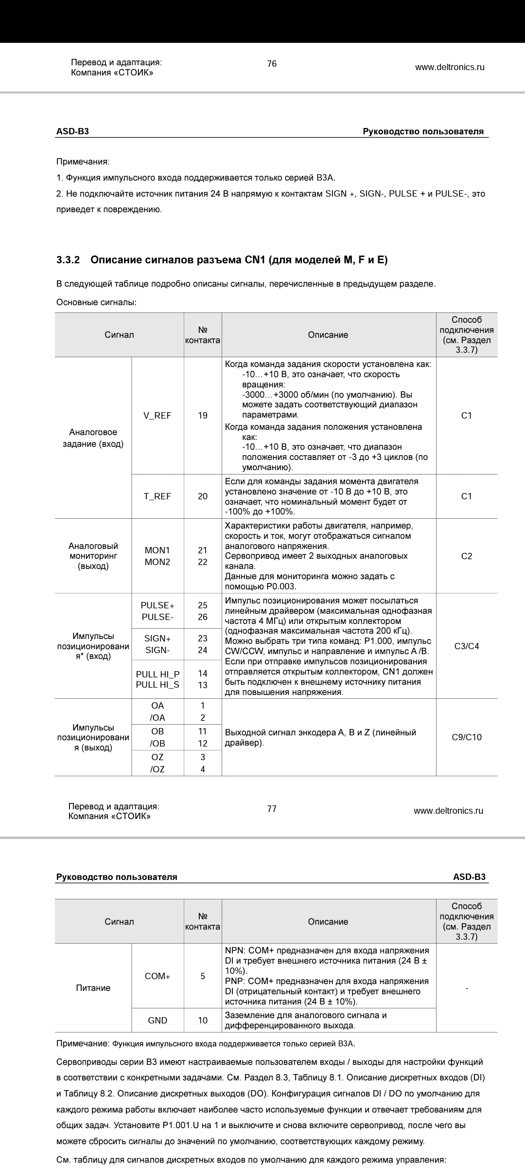

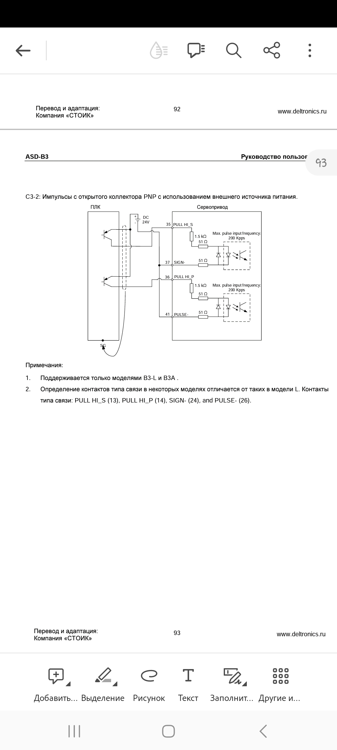

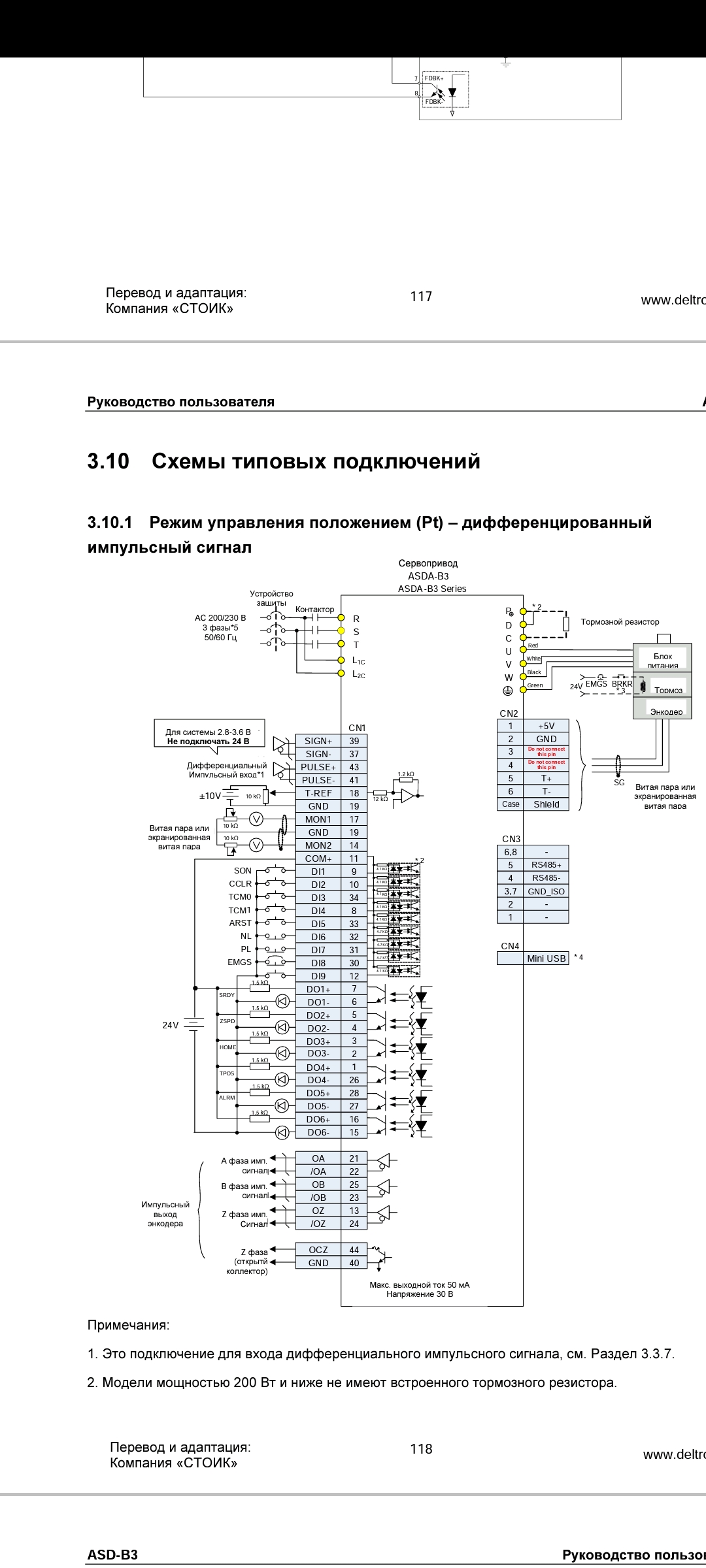

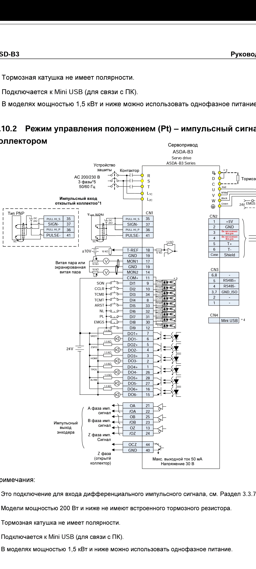

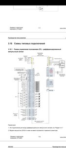

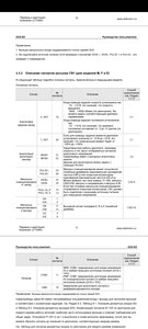

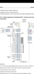

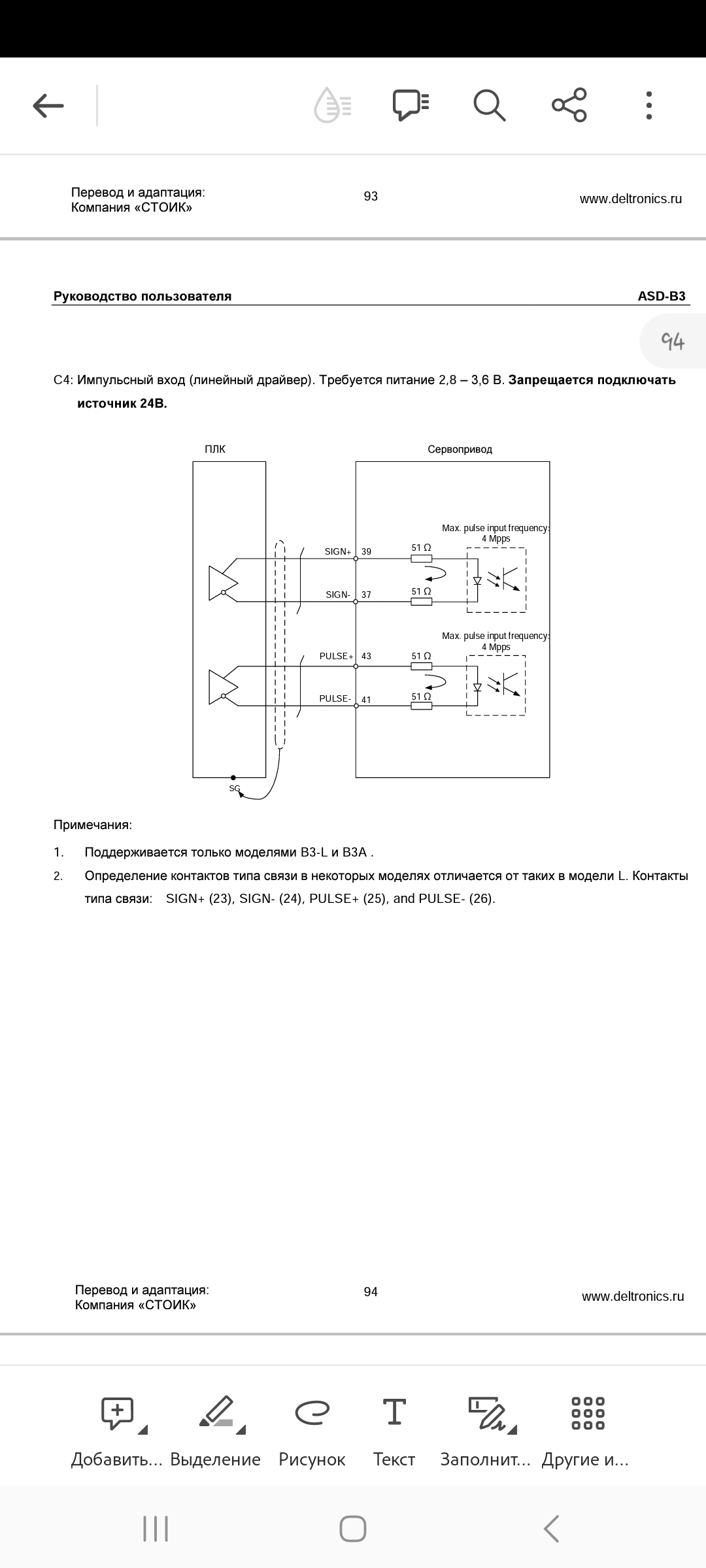

Подскажите по подключению step/DIR мне нужен высокоскоростной вход. Какие пины нужны? Боюсь ошибиться.

Sign pulse.

средняя картинка

Получается sign 35,37 а pull 36,41?

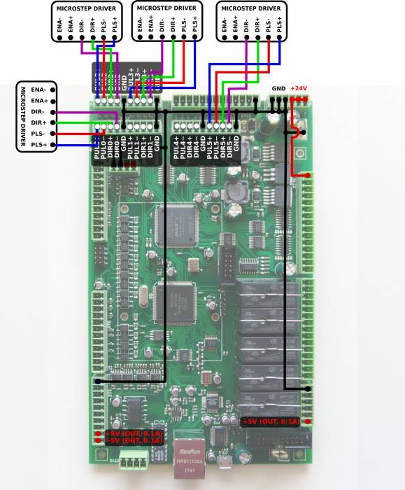

Контроллер mycnc et7

Сообщение niksooon »
Sashalex24 писал(а): Получается sign 35,37 а pull 36,41?
когда сомнения возникают ,лучше к исходнику обращаться ....
Для В3 серии L-
37 SIGN- Position sign (-)
39 SIGN+ Position sign (+)
41 PULSE- Position pulse (-)
43 PULSE+ Position pulse (+)
И ты таки надеюсь L серию купил????? :thinking:

Да серия L. Разобрался с входом. Все оказалось проще чем думал. В программе переключается частота и вход становится высокоскоростным.
