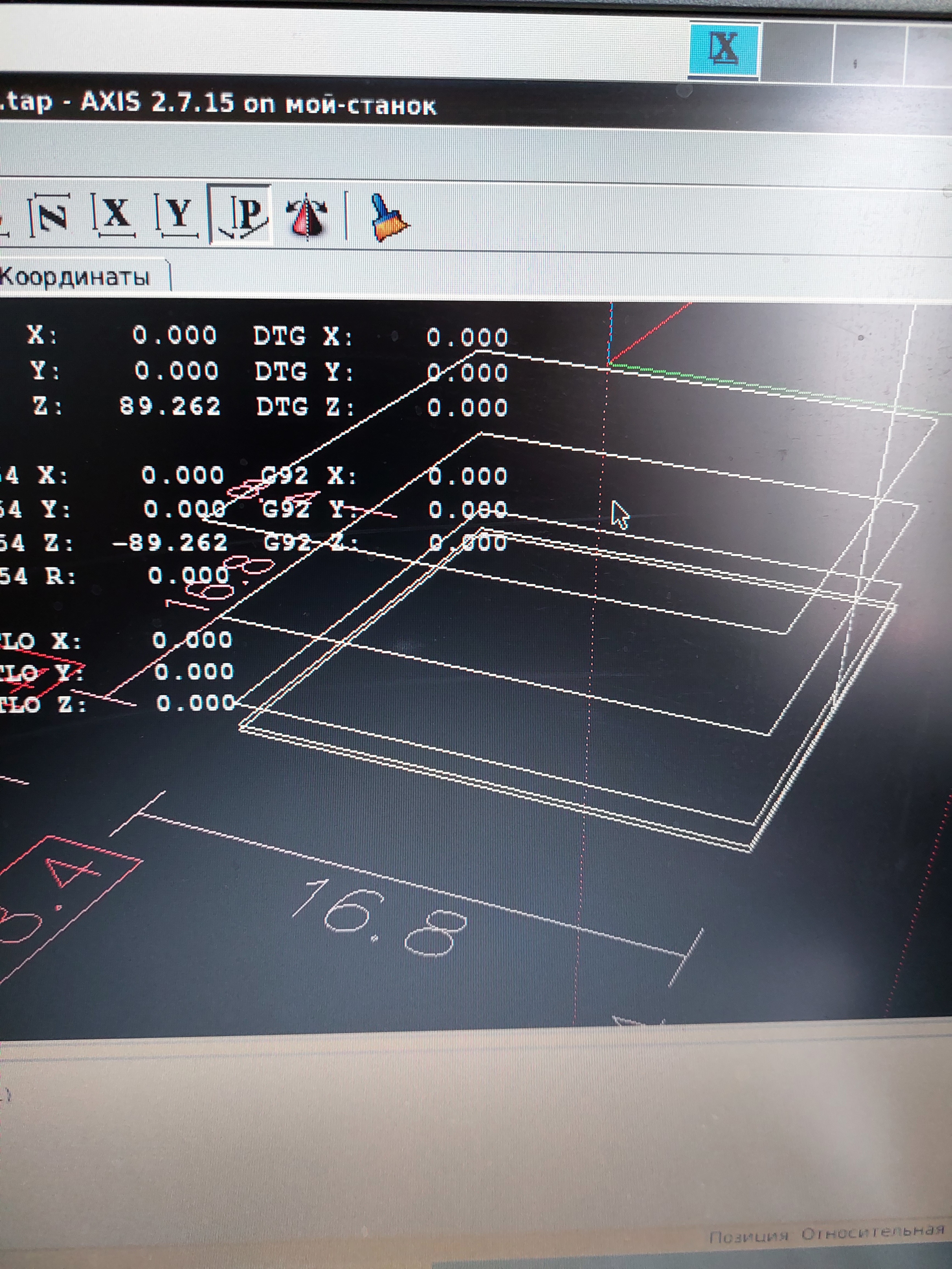

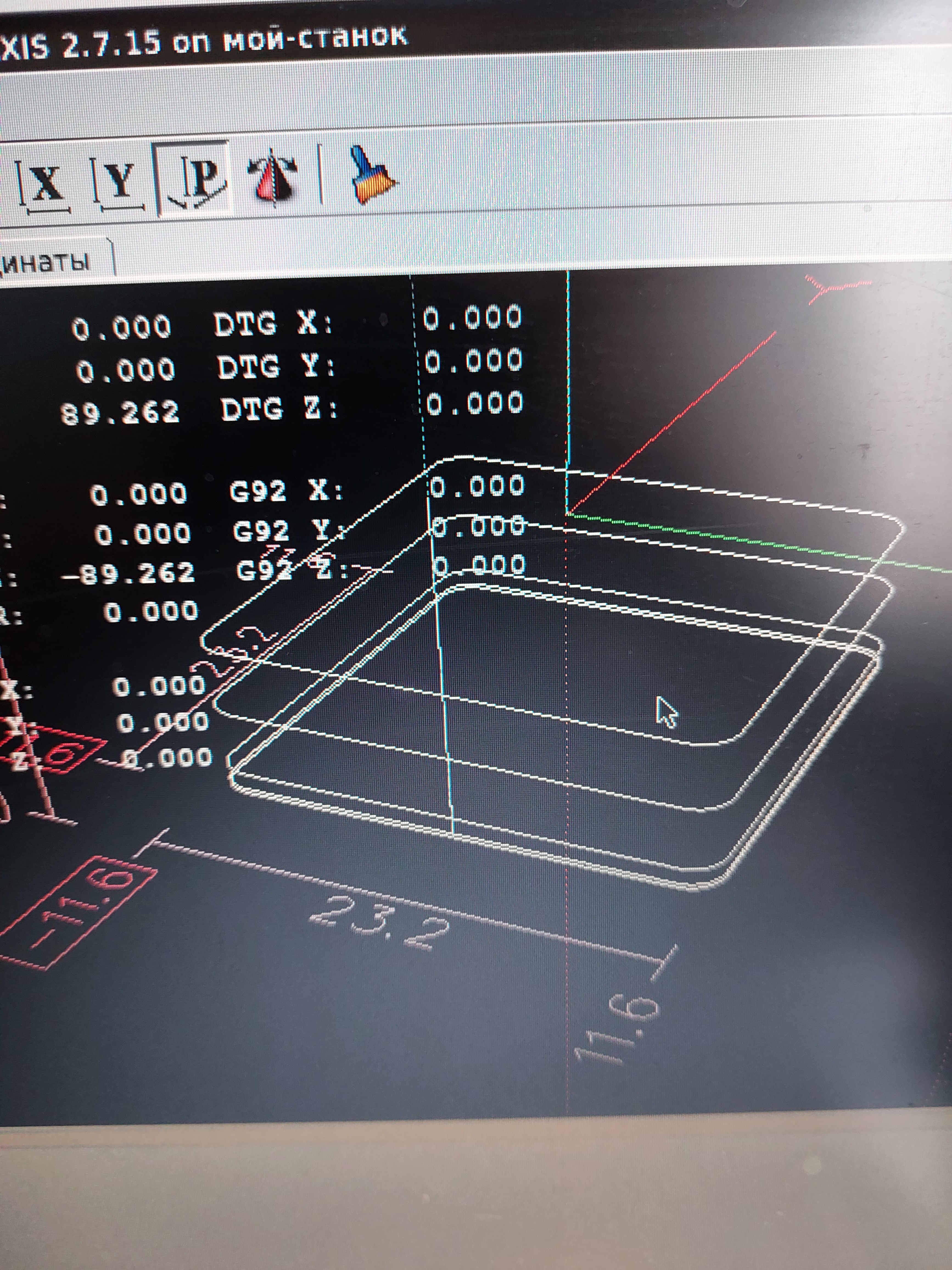

Если речь обо мне , то мач мне сразу не "зашёл" ,хотя пробовал в начале . Перешёл на LinuxCNC . Проект квадратов сделал в солиде , УП в Арткаме ,пост выбрал со словами MACH и ММ ,как там это всё происходит мне не ведомо !
С мачем приходится общаться применительно к пенорезке и тангенциальному ножу , но это на уровне макета на столе .
