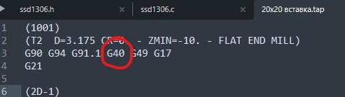

Прилагаю свою тестовую.
Нулевая точка верх/центр модели.
Толщина детали 10мм.
Завтра попробую вашу программу.

В моих программах в самом начале стоит G40. Это отмена коррекции на радиус инструмента.
Судя по всему, это неправильно.
В программах Дмитрия, коды G40/41/42 вообще не упоминаются. Могу предположить что у него компенсация где то в другом месте....
Может Дмитрий скажет где?
И еще, где мне включить компенсацию и какие значения ставить?
Судя по всему в САМ где то....

Почитал / посмотрел что такое G41/42.
Похоже не то что надо.
