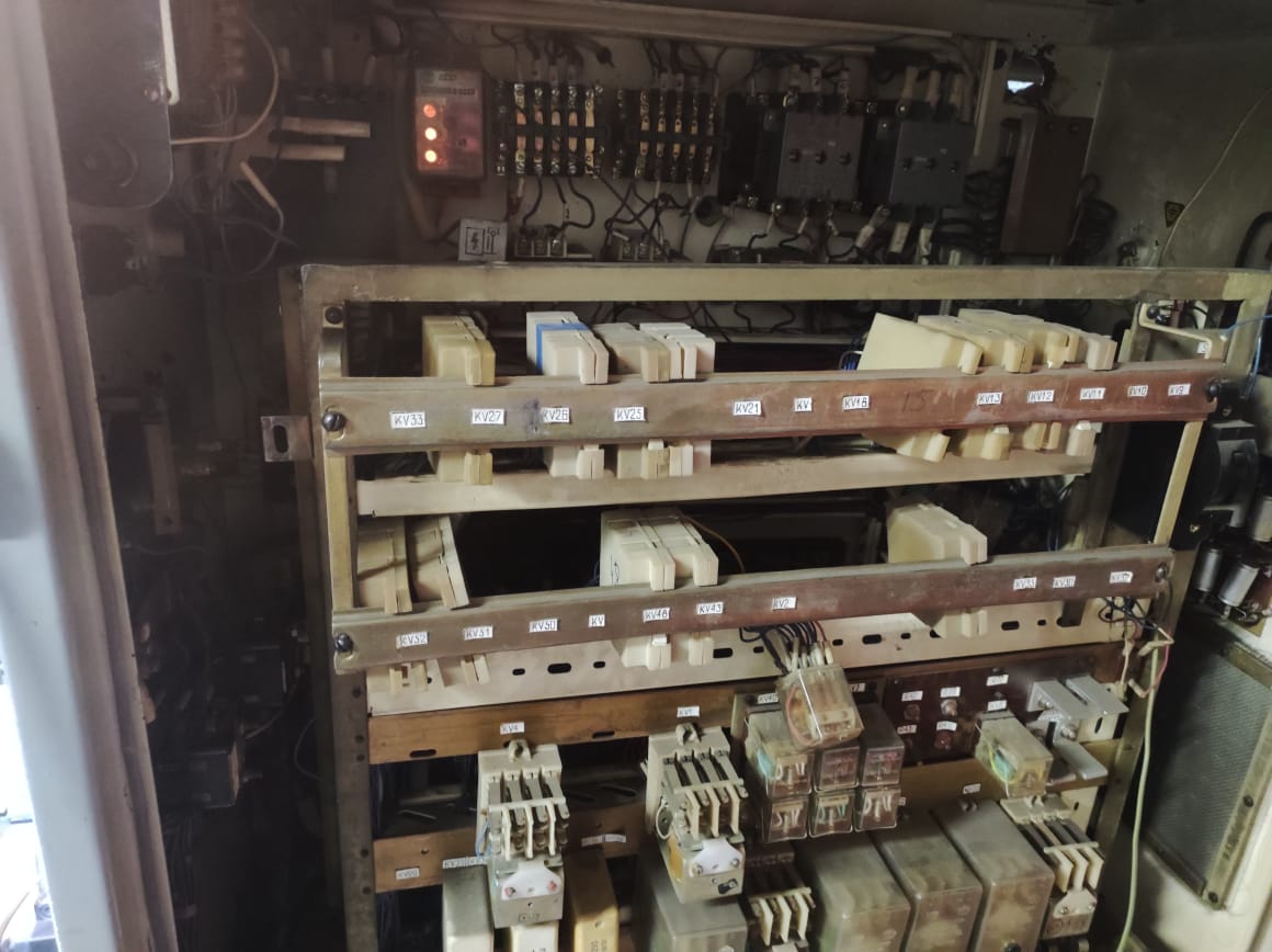

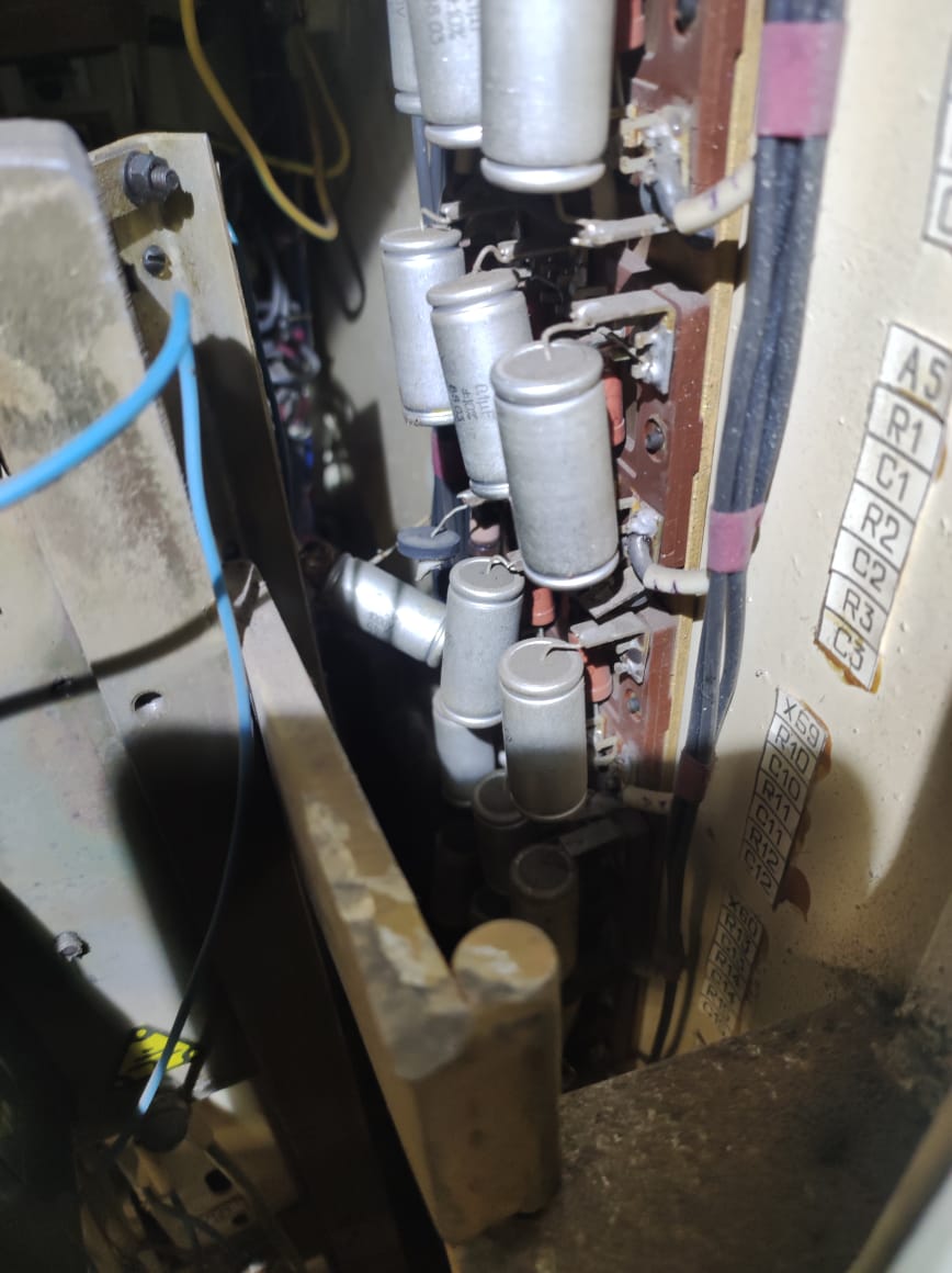

Прокинул кабель питания, расключил, ключ на старт. Механик меня спрашивает - "а не е$#нёт?". А я ему - "не должно!"

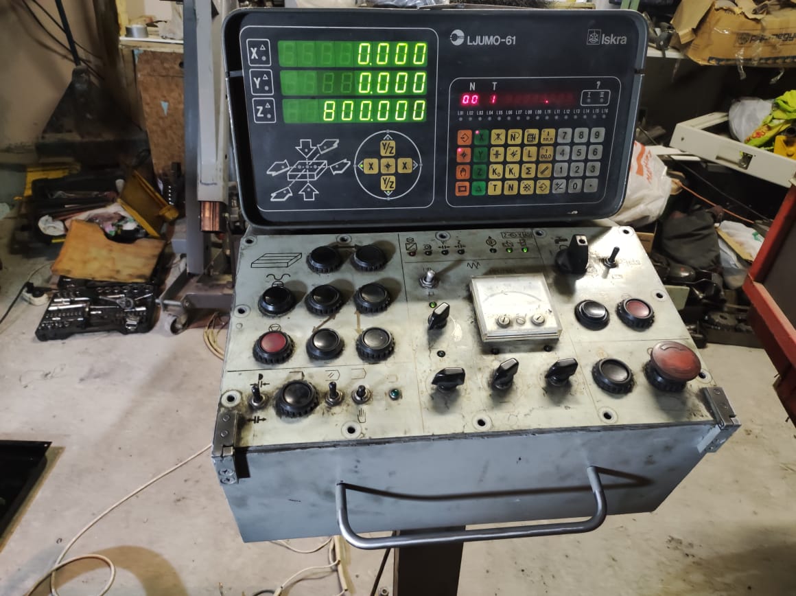

WhatsApp Image 2023-04-09 at 15.15.20.jpeg (4475 просмотров) <a class='original' href='./download/file.php?id=207437&mode=view' target=_blank>Загрузить оригинал (128.31 КБ)</a>
Пульт засветился, шкаф защелкал. Дыма и искр нету.
WhatsApp Image 2023-04-09 at 15.15.19 (1).jpeg (4475 просмотров) <a class='original' href='./download/file.php?id=207438&mode=view' target=_blank>Загрузить оригинал (105.97 КБ)</a>
Шкаф, конечно, мифический... очень странные герконовые релюшки. обнаружил пару отвалившихся проводов.
WhatsApp Image 2023-04-09 at 15.15.19.jpeg (4475 просмотров) <a class='original' href='./download/file.php?id=207439&mode=view' target=_blank>Загрузить оригинал (88.93 КБ)</a>
есть еще взорвавшийся кондер на 0.1мкФ 1000В, рядом обуглившийся МЛТ непонятного номинала...
Будем искать...
в голове формируется желание большую часть убрать... Тут ведь сто процентов большая часть герконовой красоты для реализации циклов с помощью Люмо... А от Люмо мне нужна только функция УЦИ...

Судя по схеме, взорвавшийся конденсатор и сгоревший резистор сидят в цепи коммутации какой-то релюшки для фильтрации помех и устранения искрения.

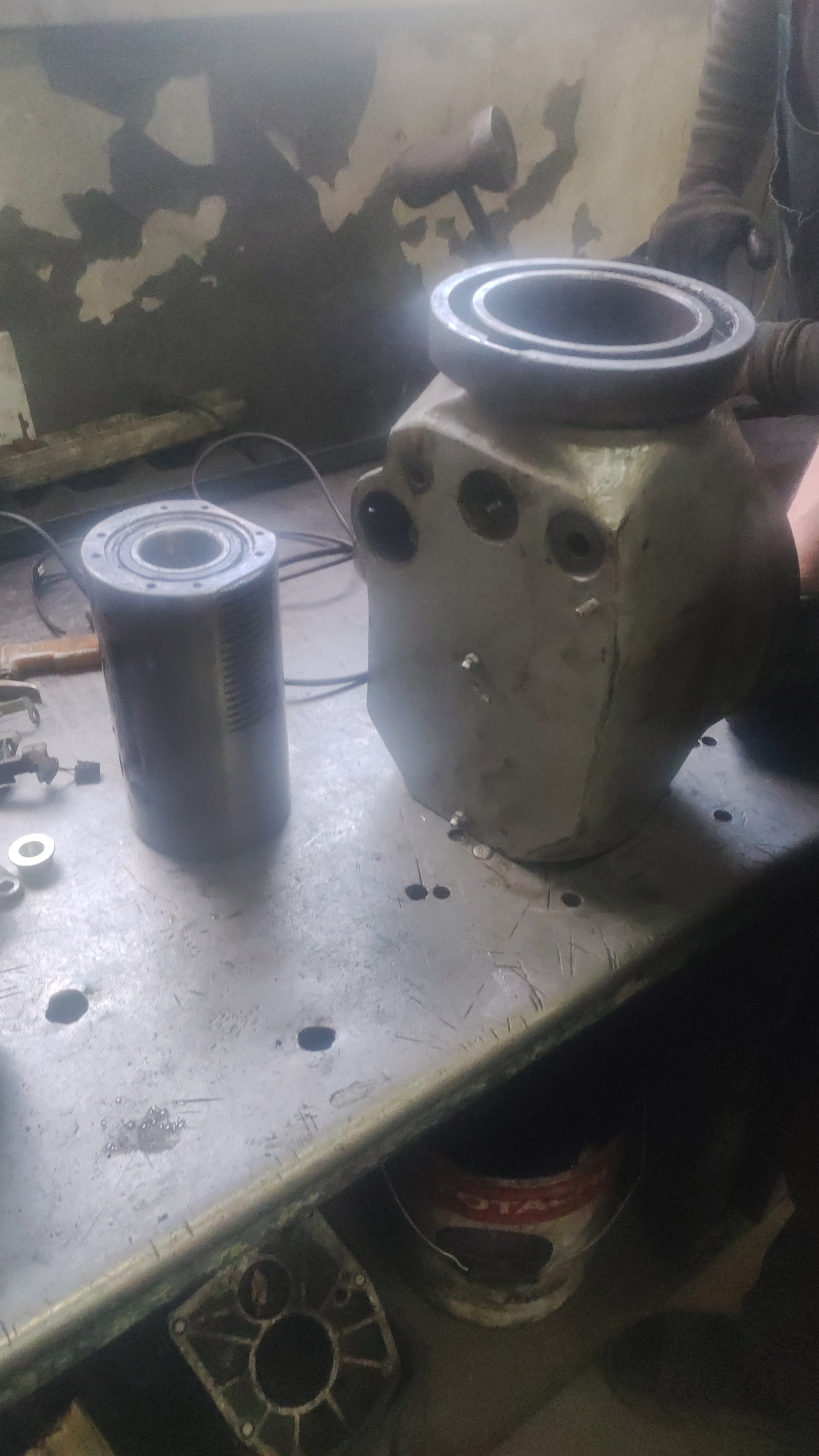

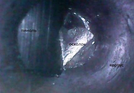

Вертикальный шпиндель. При вскрытии обнаружены следы смазки, незначительные. Подшипники шпинделя перегреты до такой степени, что заклинили ПИНОЛЬ!!! гайка, собиравшая пакет подшипников на шпиндели была полностью откручена.
Послал лучи добра в сторону электролампового, купил новых подшипников, и если удастся без разрушений вынуть пиноль из корпуса вертикальной головы - сегодня заменим.
где-то раньше писал про твердую четверку станку - нужно признать - выдал желаемое за действительное...
upd. Обнаружен обломок зажима пиноли в корпусе поворотной головки. Пиноль ни туда, ни сюда. Завтра под пресс...
WhatsApp Image 2023-04-25 at 21.59.03.jpeg (4235 просмотров) <a class='original' href='./download/file.php?id=207671&mode=view' target=_blank>Загрузить оригинал (31.19 КБ)</a>

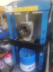

против лома пресса нет приема.
6 тонн и пиноль вышла.
1682578732179.jpg (4215 просмотров) <a class='original' href='./download/file.php?id=207685&mode=view' target=_blank>Загрузить оригинал (5.9 МБ)</a>
1682578732164.jpeg (4215 просмотров) <a class='original' href='./download/file.php?id=207684&mode=view' target=_blank>Загрузить оригинал (1.69 МБ)</a>
гадский обломок нацарапал внутри... шабер и шлифбумага или везти на круглошлиф и хонинг? вот в чем вопрос...

у меня есть станки, у которых пиноль (чпу) задрана общей сложностью см2 в ширину. Борозда очень глубокая. Хорошо работет и так. уберите задиры наждачкой, посмотрите люфт, возможно он вас устроит.

Конструкцию обломанной детали мне подсказали инженеры завода-производителя, а маркетинговый отдел того же завода подсказал текущую цену. От цены у меня случился спазм гортани, поэтому пришлось ехать за металлом, точить и калить самому. Попробовал калить из под индукционной грелки, очень быстро, понравилось! отпуск сделал уже в муфеле.
Шпиндель зарядили новыми подшипниками, чтобы два раза не вставать, поменяли подшипники в угловом редукторе.
Собрали, помазали, день катали час через час на 500 оборотах. контрольный запуск на час на 2000 об/мин - температура в районе 38 градусов при температуре вокруг 17.

грохот в шкафу электроавтоматики, который начинался при работе привода ЭПУ-1, происходил от монстрического дросселя, гремело железо. Дроссель был утоплен в бакелите и пару дней запекался в муфеле. далее клиньями из текстолита напрягли железо магнитопровода и дроссель притих.
болтающиеся на соплях и пайке релюшки поменяны на Finder в колодках.

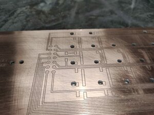

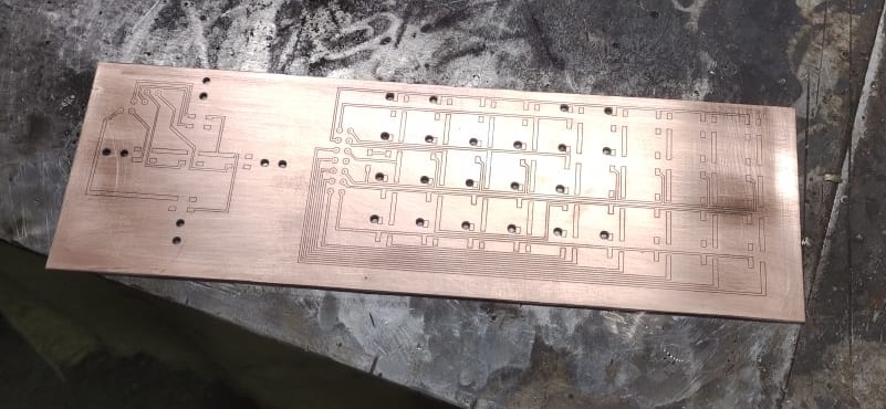

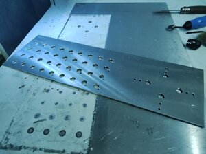

Станок укомплектован хитрым изделием Iskra Ljumo-61, сделанное когда-то еще в братской Югославии. Это такое недоЧПУ. Помимо функций УЦИ может еще отрабатывать циклы, ограничения на длину кода и оно позиционное, то есть по одной оси за строчку, никаких там круговых интерполяций и другого всякого модного. Я изначально хотел от него любви и взаимопонимания индикации координат. Но пультик этот не реагировал на нажатия вообще. И вот почему. Клавиатура у него устроена своеобразно, кнопок и микриков нет, а есть полимерные пленки с токопроводящими дорожками, у некоторых микроволновок так бывает и у пультов телевизоров. Так вот эти дорожки обсыпались, позамыкались и привет. Сергей Иванович, КИПовец-станочник с огромным опытом предложил модернизировать пульт. вместо токопроводящих дорожек микрики. Он среверсинжинирил схему, я пильнул платку с текстолита, основу с 2-мм дюраля и отпечатал проставочку из PLA.
WhatsApp Image 2023-06-09 at 12.43.41 (1).jpeg (4010 просмотров) <a class='original' href='./download/file.php?id=208050&mode=view' target=_blank>Загрузить оригинал (111.92 КБ)</a>
WhatsApp Image 2023-06-09 at 12.43.42.jpeg (4010 просмотров) <a class='original' href='./download/file.php?id=208048&mode=view' target=_blank>Загрузить оригинал (103.48 КБ)</a>
WhatsApp Image 2023-06-09 at 12.43.42 (2).jpeg (4010 просмотров) <a class='original' href='./download/file.php?id=208049&mode=view' target=_blank>Загрузить оригинал (78.2 КБ)</a>
нужных микриков в Томске не оказалось, пришлось заказывать с ЧипоДипа. в очередной срок напарили со сроками, две недели ехало с Москвы.
за выходные спаяем, после праздников начну учить Люмовский букварь...

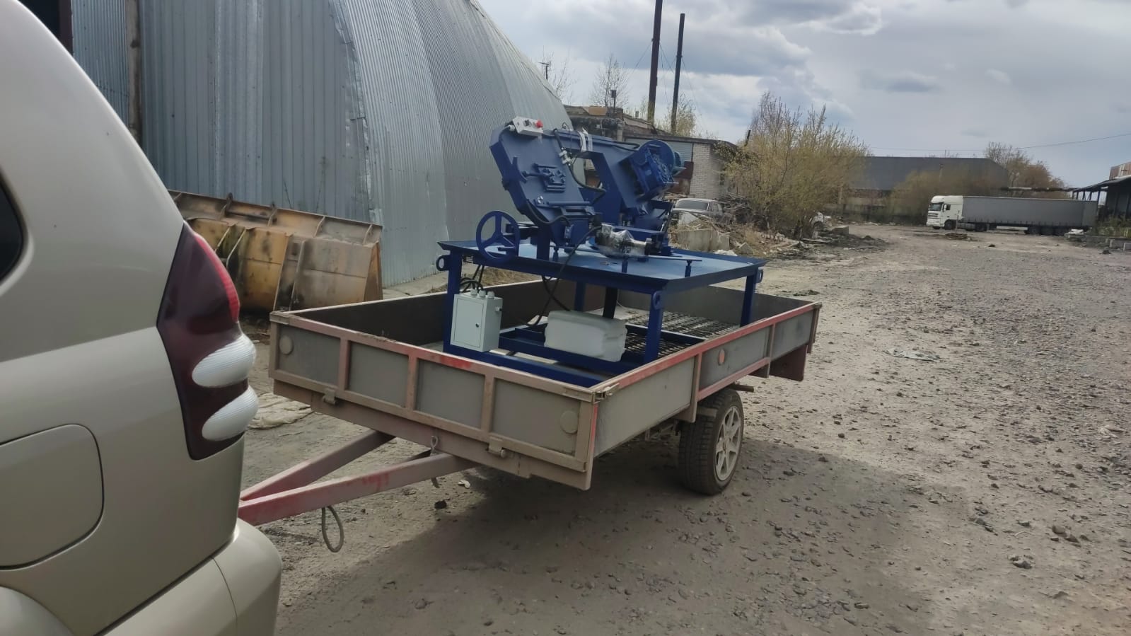

И еще обновление. Станочный парк пополнился лентопилом по металлу ЛП-350. Станок производства Кировского механического завода.
Пока могу сказать, что плюсов кроме цены не увидел. Сделано ПТУ-шниками за Ягуар и сигаретки. Поподробнее чуть позже, на холодную голову.
WhatsApp Image 2023-06-09 at 13.04.56.jpeg (4009 просмотров) <a class='original' href='./download/file.php?id=208051&mode=view' target=_blank>Загрузить оригинал (156.71 КБ)</a>
