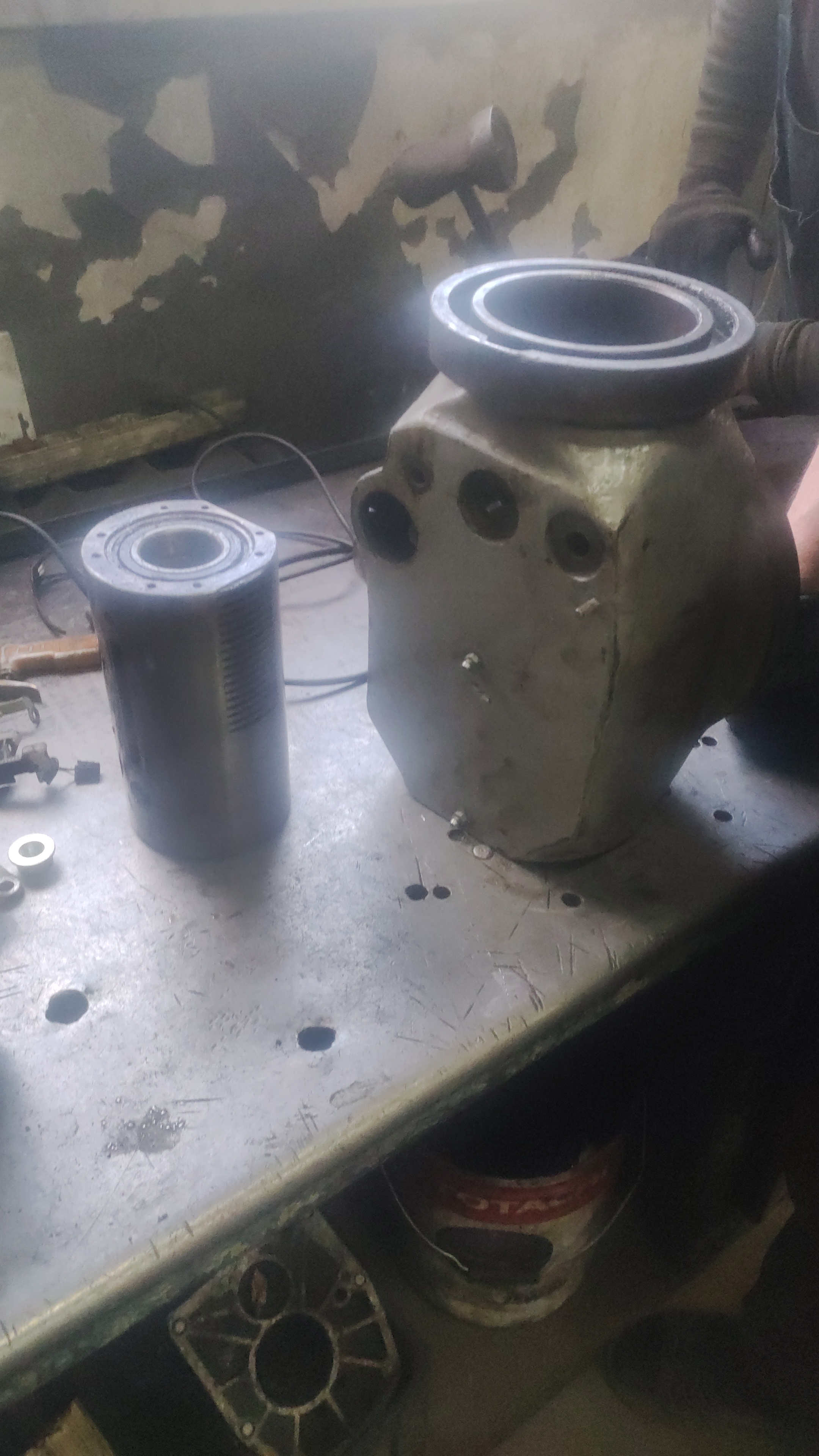

Вертикальный шпиндель. При вскрытии обнаружены следы смазки, незначительные. Подшипники шпинделя перегреты до такой степени, что заклинили ПИНОЛЬ!!! гайка, собиравшая пакет подшипников на шпиндели была полностью откручена.
Послал лучи добра в сторону электролампового, купил новых подшипников, и если удастся без разрушений вынуть пиноль из корпуса вертикальной головы - сегодня заменим.
где-то раньше писал про твердую четверку станку - нужно признать - выдал желаемое за действительное...
upd. Обнаружен обломок зажима пиноли в корпусе поворотной головки. Пиноль ни туда, ни сюда. Завтра под пресс...

против лома пресса нет приема.
6 тонн и пиноль вышла.
1682578732179.jpg (4850 просмотров) <a class='original' href='./download/file.php?id=207685&mode=view' target=_blank>Загрузить оригинал (5.9 МБ)</a>
1682578732164.jpeg (4850 просмотров) <a class='original' href='./download/file.php?id=207684&mode=view' target=_blank>Загрузить оригинал (1.69 МБ)</a>
гадский обломок нацарапал внутри... шабер и шлифбумага или везти на круглошлиф и хонинг? вот в чем вопрос...

у меня есть станки, у которых пиноль (чпу) задрана общей сложностью см2 в ширину. Борозда очень глубокая. Хорошо работет и так. уберите задиры наждачкой, посмотрите люфт, возможно он вас устроит.

Конструкцию обломанной детали мне подсказали инженеры завода-производителя, а маркетинговый отдел того же завода подсказал текущую цену. От цены у меня случился спазм гортани, поэтому пришлось ехать за металлом, точить и калить самому. Попробовал калить из под индукционной грелки, очень быстро, понравилось! отпуск сделал уже в муфеле.
Шпиндель зарядили новыми подшипниками, чтобы два раза не вставать, поменяли подшипники в угловом редукторе.
Собрали, помазали, день катали час через час на 500 оборотах. контрольный запуск на час на 2000 об/мин - температура в районе 38 градусов при температуре вокруг 17.

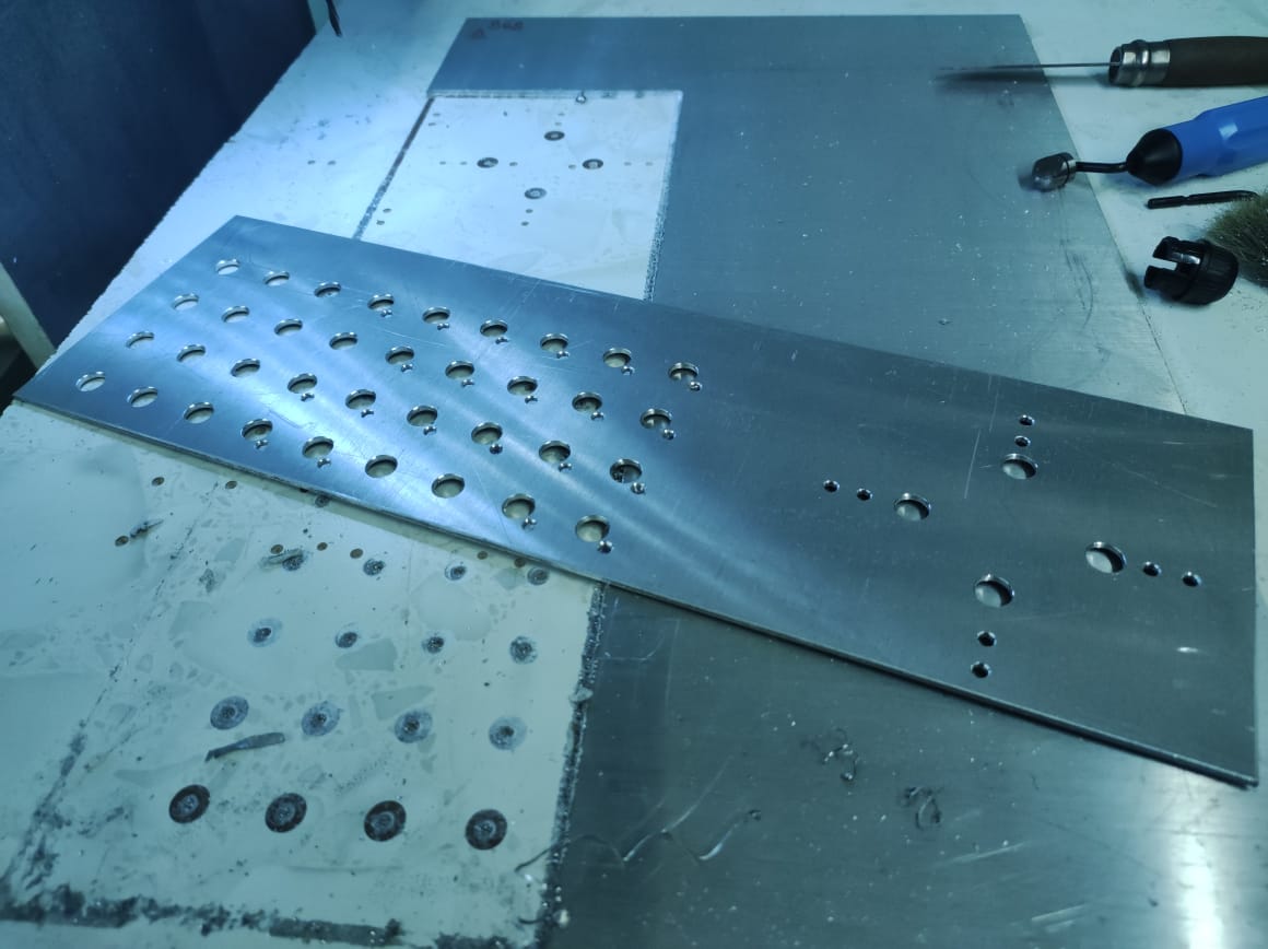

Станок укомплектован хитрым изделием Iskra Ljumo-61, сделанное когда-то еще в братской Югославии. Это такое недоЧПУ. Помимо функций УЦИ может еще отрабатывать циклы, ограничения на длину кода и оно позиционное, то есть по одной оси за строчку, никаких там круговых интерполяций и другого всякого модного. Я изначально хотел от него любви и взаимопонимания индикации координат. Но пультик этот не реагировал на нажатия вообще. И вот почему. Клавиатура у него устроена своеобразно, кнопок и микриков нет, а есть полимерные пленки с токопроводящими дорожками, у некоторых микроволновок так бывает и у пультов телевизоров. Так вот эти дорожки обсыпались, позамыкались и привет. Сергей Иванович, КИПовец-станочник с огромным опытом предложил модернизировать пульт. вместо токопроводящих дорожек микрики. Он среверсинжинирил схему, я пильнул платку с текстолита, основу с 2-мм дюраля и отпечатал проставочку из PLA.
WhatsApp Image 2023-06-09 at 12.43.41 (1).jpeg (4645 просмотров) <a class='original' href='./download/file.php?id=208050&mode=view' target=_blank>Загрузить оригинал (111.92 КБ)</a>
WhatsApp Image 2023-06-09 at 12.43.42.jpeg (4645 просмотров) <a class='original' href='./download/file.php?id=208048&mode=view' target=_blank>Загрузить оригинал (103.48 КБ)</a>
WhatsApp Image 2023-06-09 at 12.43.42 (2).jpeg (4645 просмотров) <a class='original' href='./download/file.php?id=208049&mode=view' target=_blank>Загрузить оригинал (78.2 КБ)</a>
нужных микриков в Томске не оказалось, пришлось заказывать с ЧипоДипа. в очередной срок напарили со сроками, две недели ехало с Москвы.
за выходные спаяем, после праздников начну учить Люмовский букварь...
