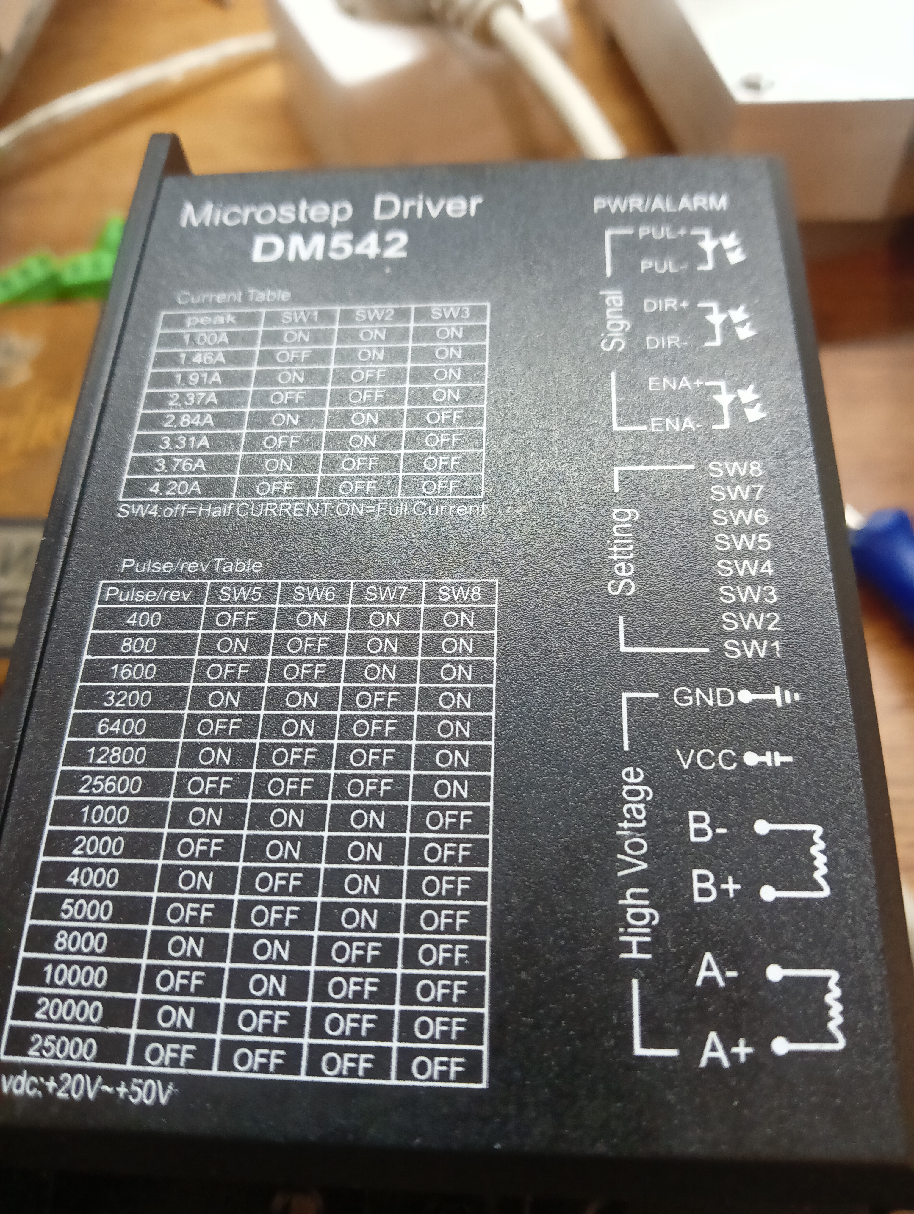

добрый вечер, DDCS3.1 пропускает шаги, переход 0-50 три раза и вместо ноля +0,02 и так каждый переход, если ставить дробь 400 то больше, если 3200 то +0,01 и каждый раз, фото , видео не залить, что делать, драйвер 542, 3 драйвера итог один, подскажите куда копать, скорость 1000, механика норма,
IMG20240111185741.jpg (7446 просмотров) <a class='original' href='./download/file.php?id=210332&mode=view' target=_blank>Загрузить оригинал (3.75 МБ)</a>
IMG20240111191313.jpg (7446 просмотров) <a class='original' href='./download/file.php?id=210334&mode=view' target=_blank>Загрузить оригинал (4.54 МБ)</a>
