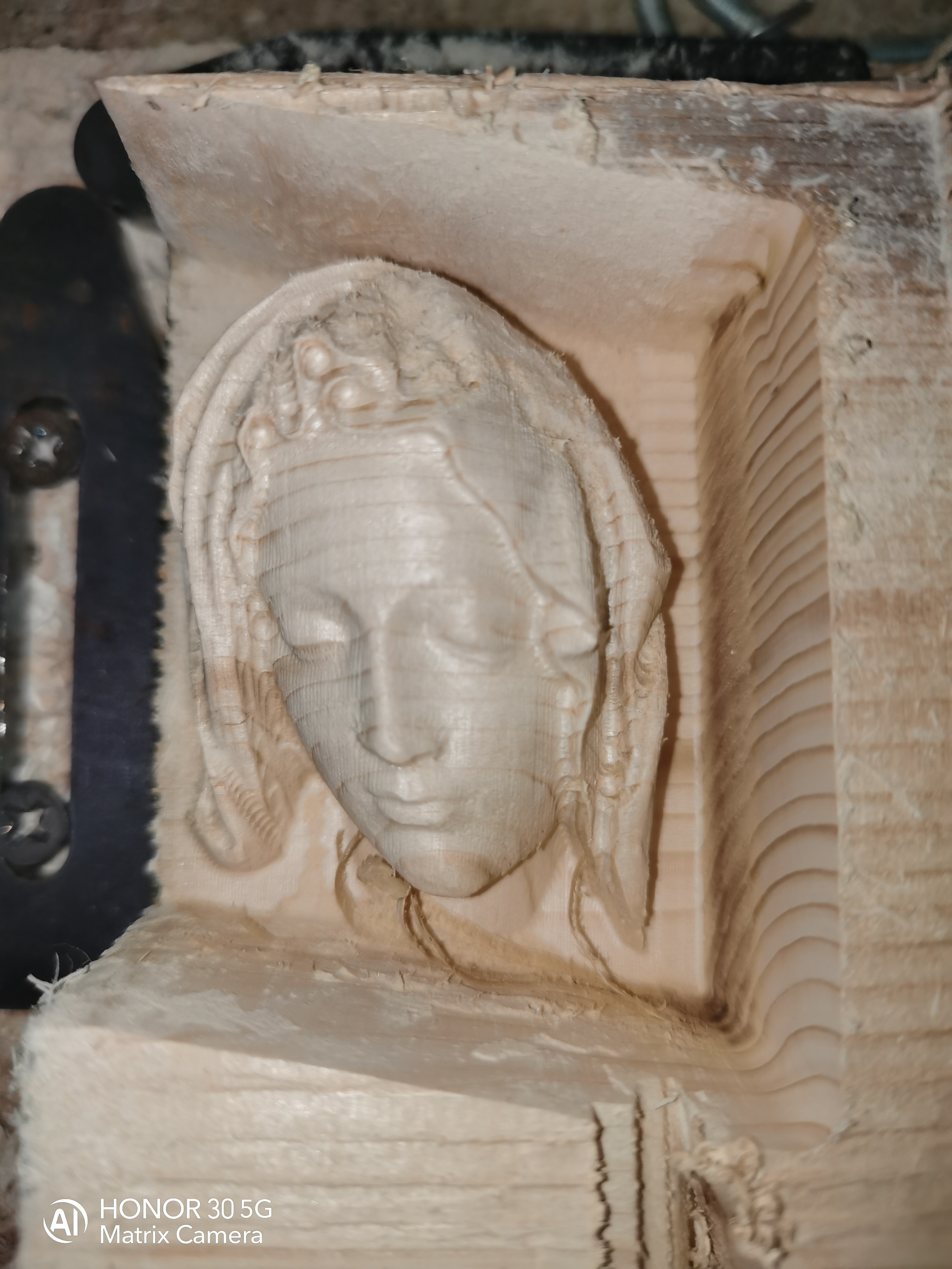

Всем привет, ребята, может кто подскажет где искать причину, при выполнении уп на DDCS EXPERT ось X почему то уводит вправо, получается смещение по X и так на протяжении всего процесса резки, до этого был Mach 3, вырезало всё нормально

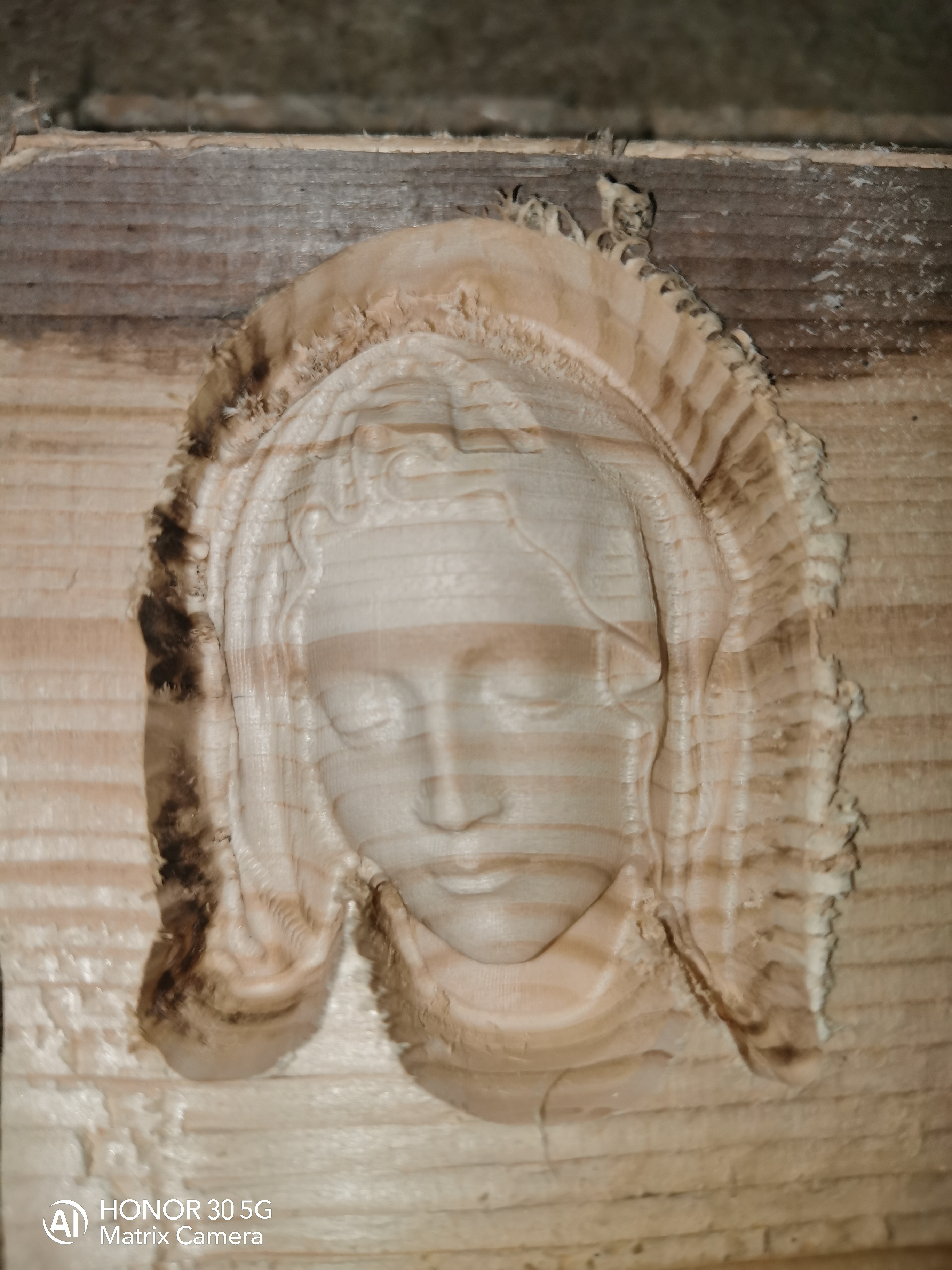

Может дело в арткаме? Сейчас вот специально вырезал рельеф целиком и по выбранным векторам, так по выбранным векторам нормально вырезал, а рельеф целиком опять всё увело. Драйвера местами менял, та же картина.
Выбранные векторы (9090 просмотров) <a class='original' href='./download/file.php?id=206218&mode=view' target=_blank>Загрузить оригинал (2.29 МБ)</a>
Выбранные векторы
Рельеф целиком (9090 просмотров) <a class='original' href='./download/file.php?id=206219&mode=view' target=_blank>Загрузить оригинал (2.15 МБ)</a>
Рельеф целиком

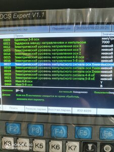

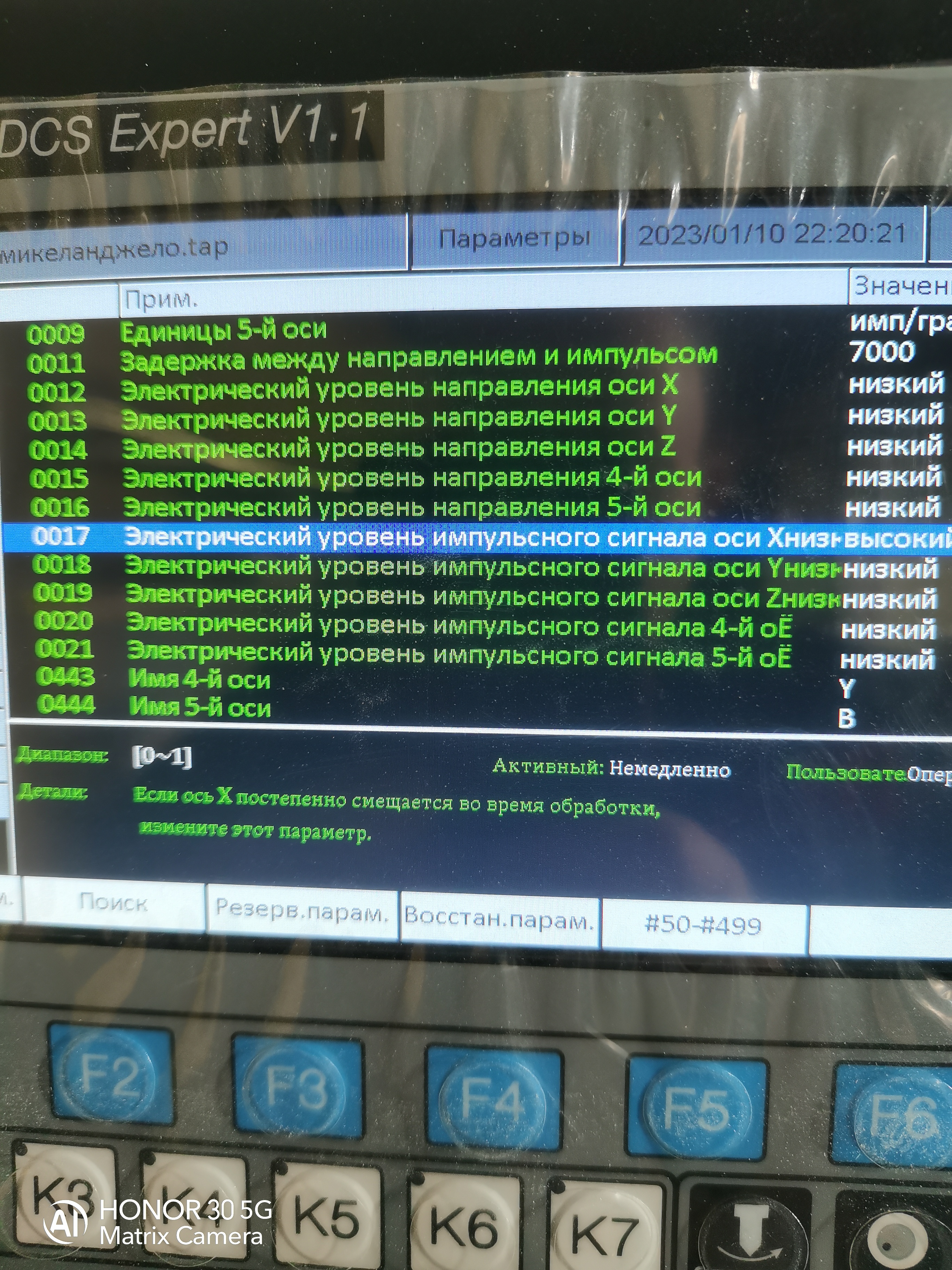

Спросил у шамана, он ответил что надо поменять значение в 0017 строке, так что обошлись малой кровью :hehehe: :hehehe: :hehehe:

Евгений Николаевич писал(а): ↑10 янв 2023, 22:54 Спросил у шамана, он ответил что надо поменять значение в 0017 строке, так что обошлись малой кровью :hehehe: :hehehe: :hehehe:
Да, это оно. Рекомендую так угодить всем подобным драйверами на других осях.
