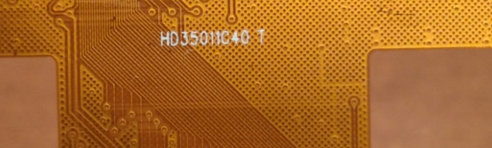

Волей случая, благодаря хорошему человеку был приобретен дисплей и контроллер успешно запустился. Маркировка HD35011C40 T.
Разница в распиновке в 32 и 33 пине - в старом они обьединены на шлейфе, в новом идут раздельно.
Заодно прилагаю архив с новой прошивкой от 19-09-2022.

Салют! Про DM500. Напишу здесь, мало ли кому поможет (такому же балбесу как и мне) . После перепрошивки нужно убедиться, что она корректно встала. Отображение версии на экране должно быть типа 2022 -09-19 - eng . Если вместо языка будет ХХХ то пульт будет вести себя как ему вздумается (не реагировать, к примеру, на параметр G0 и ползать на "скорости моторов 50"). У меня прошивка не вставала изза того что в DM500 пытался втиснуть прошивку от М150. Хотя визуально вроде накатывается, в меню можно что то менять выставлять и тд... но по итогу не але. Может потому что пульт довольно давно покупался, еще DERAM.

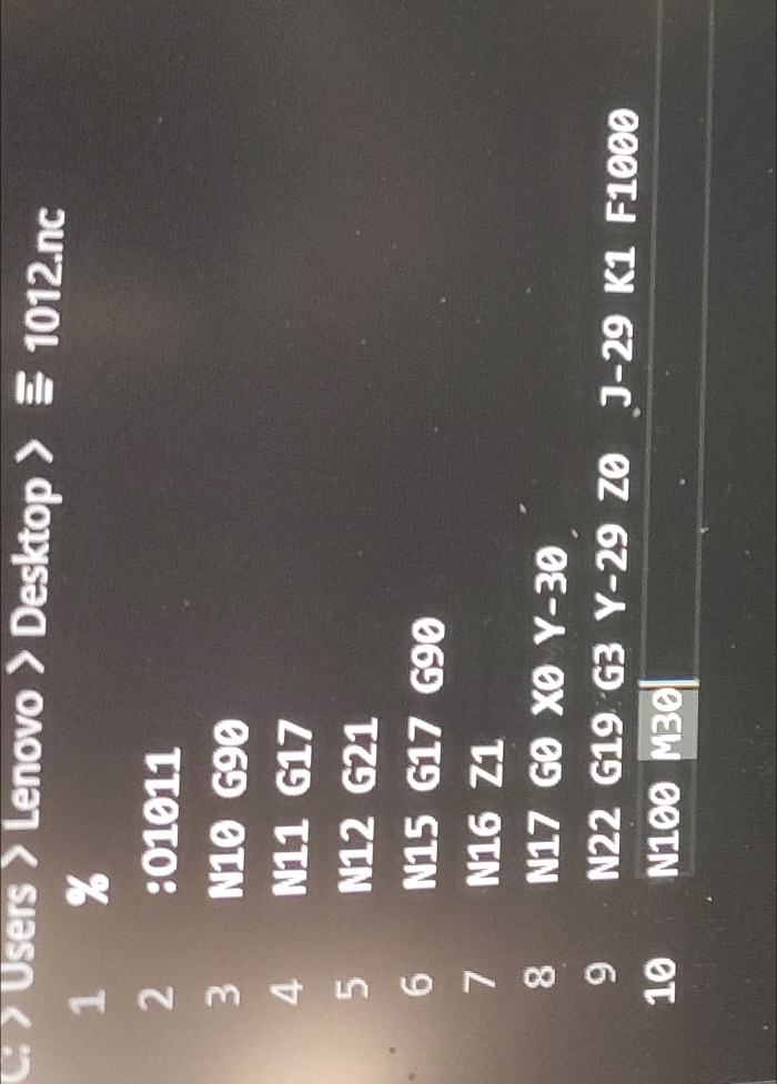

Пульт nch02. Сделал во фьюжене тестовый цилиндрик.В горизонте дуги отрабатываются нормально.Коротенькая дуга врезки в заготовку в плоскости YZ заменяется при отработке большой дугой до оси Z и обратно то целевой точки .Когда воспроизвожу это в положительном квадранте,все ок .Это пульт косячит?

с круговой интерполяцией разобрался.Одни постпроцы I J K выдают в абсолютных координатах,другие в относительных🤦.Поменял пост и стало нормально
