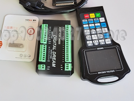

гражданинъ писал(а): ↑ СтОит взять 4х осевой
у меня пульт на 4 оси, с правильным логотипом DREAM а не DERAM и внутренней памятью samsung 1 гб, сбоев вообще не было , программу на 50 часов отрабатывает спокойно :eat:

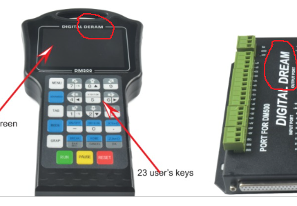

Спасибо ! Ща гляну какой там дреам .
вот блин !
вот блин !
Тут дреам (6625 просмотров) <a class='original' href='./download/file.php?id=205666&mode=view' target=_blank>Загрузить оригинал (306.69 КБ)</a>
Тут дреам
И на этой же странице дерам (6625 просмотров) <a class='original' href='./download/file.php?id=205667&mode=view' target=_blank>Загрузить оригинал (147.98 КБ)</a>

гражданинъ писал(а): ↑ Спасибо ! Ща гляну какой там дреам .
тут брал, но на фото тож дреам почему то https://aliexpress.ru/item/32958191073. ... 1439225643

Этот тоже смотрел .И брал у них шпиндель 2.2 полный комплект ,доволен . Но на 6 тыр дороже ,может и правда другой ? На самом пульте тоже дЕрам . Это скорее всего аббревиатура ,какой нить диджитал електроникс........

где то читал, что первая партия с этой ошибкой...остальные правильные, а лучше попросить продавца прислать реальное фото :eat:

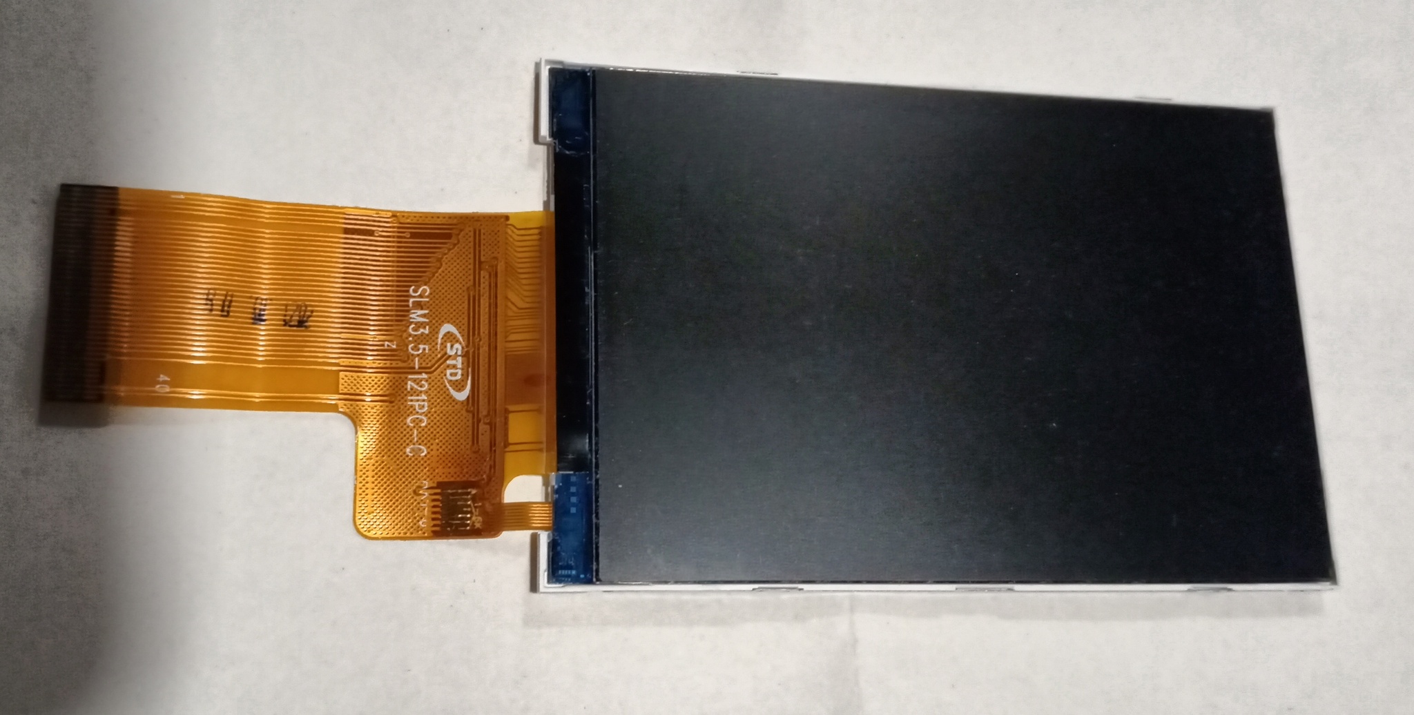

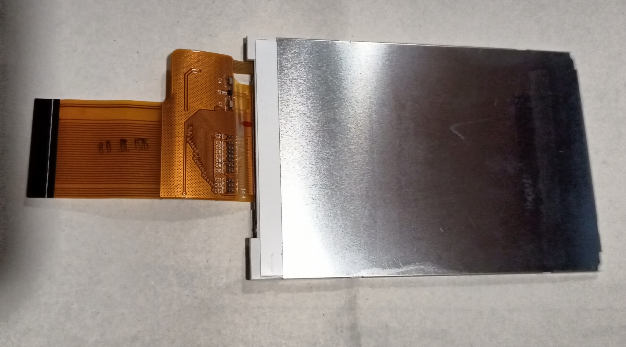

Добра всем!
Мой DM500 внезапно решил "начать год с чистого листа" - при очередном включении явил взору белоснежный дисплей без каких-либо намеков на изображение. Произошло это буквально на 6-7 включении, даже толком настроить не успел. Не ударялся, питание от источника в норме. При этом бипером попискивает как положено, на кнопки, судя по тому же биперу, какая-то реакция есть.
Перелопатил инет, на ютубе встретил упоминание про один похожий случай, но чем закончилась та история пока не понятно. Есть подозрение на сам дисплей. Маркировка на самом контроллере M130v2.11. Маркировка на спине дисплея SLM3.5-121-BL-6P-A, на шлейфе SLM3.5-121PC-C, коннектор 40 пин, производитель STD. Сутки поиска по маркировке и по фото ничего не дали. Все встреченные распиновки похожих дисплеев явно отличаются от этого (сравнивал по ногам, идущим на большие полигоны - земля/питание, рассуждая логически).
Вобщем, в тупике.
Кто-нибудь сталкивался?

перепрошить стоит попробовать ...мне помогло, видимо софт не совсем прямо загружается :eat:

Выкачал с буржуйского форума все, что нашел на эту тему:
DM500 install 20190723.rar
DM500 install 20190905.rar
M130 install 20191012.rar
M130-M150install20200107.rar
DM500install20200107.rar
DM500 software (20210218).rar
RUS.zip - как понял, это самая последняя существующая на данный момент.
Пробовал все. После некоторых пищать переставал, на RUS еще какой-то снова начал подавать звуки. Но по-прежнему белый дисплей.
Вы какой прошивали?
Копировал на пустую флешку папку install, вставлял в выключенный контроллер, включал и ждал порядка 10 минут. Потом выключал и запускал без флешки. Так вроде в видосах и ридмишках описано.. Может что-то не так делаю?
