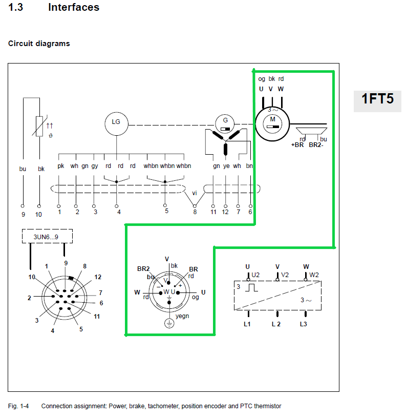

Sakhalin_Cat писал(а): пропустил его схему и распиновку.
Все есть в том же мануале на 1FT5
1FU1050 распиновка.png (1539 просмотров) <a class='original' href='./download/file.php?id=207255&mode=view' target=_blank>Загрузить оригинал (55.26 КБ)</a>
