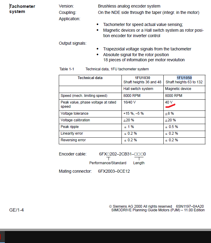

Господа добрый день.
Подскажите пожалуйста каким приводом можно крутить сименсовский сервомотор переменного тока с тахогенератором на фидбэке?
Есть мотор с тахо - 1FU1050-6MC , хотелось бы его использовать, а вот чем управлять непонятно. Хотелось бы подобрать аналоговый +-10В привод. Родной искать желания нет, да и он скорее всего будет протокольный.
Может кто-то успешно решал подобную задачу и удачно поженил моторчик от сименса с приводом стороннего производителя?

Это у мотора получается тахогенератор = "Стандартный UVW-энкодер" насколько я понял? А то с определениями путаюсь.
То-есть плату надо EMC-PG01U ?

Sakhalin_Cat писал(а): Это у мотора получается тахогенератор = "Стандартный UVW-энкодер" насколько я понял?
Нет конечно.
Судя по информации в инете, 1FU1050-6MC - это датчик оборотов - генератор, выдающий постоянное напряжение на выходе пропорционально оборотам плюс нулевая метка (хз из чего).
А указанный привод Delta C200 умеет управлять двигателями переменного тока и воспринимать сигнал обратной связи по оборотам от тахогенератора.
Sakhalin_Cat писал(а): То-есть плату надо EMC-PG01U ?
Плата EMC-PG01U нужна для подключения к Delta C2000 стандартного UVW-энкодера.
1FU1050-6M - это генератор постоянного напржения 0-40В (резисторный делитель напряжения на 4 надо будет только поставить, видимо).

1FU1050.png (2837 просмотров) <a class='original' href='./download/file.php?id=207216&mode=view' target=_blank>Загрузить оригинал (73.37 КБ)</a>
картинка из этого мануала Siemens-1FT-SimoDrive-Servo-Motor-Planning-Guide.pdf

lkbyysq писал(а): Судя по информации в инете, 1FU1050-6MC - это датчик оборотов - генератор, выдающий постоянное напряжение на выходе пропорционально оборотам плюс нулевая метка (хз из чего).
Судя по картинке которую вы прислали там постоянкой не пахнет. Написано: Трапециедальный сигнал с тахометра. Сигнал абсолютного положения ротора 18 импульсов на оборот.

Sakhalin_Cat писал(а): 27 мар 2023, 15:45
Значит так тому и быть.
Найдите сами даташит. Или протестируйте (самое верное).
Вот здесь на шильде написано 20 вольт на тысячу оборотов в минуту.

Сообщение lkbyysq »
Не "надо", а "можно".
Тахогенератор 1FU1050-6MC можно использовать как амплитудный тахогенератор, тогда нужен просто выпрямитель и кондёр с резистором и использование обратной связи по напряжению.
Также можно использовать его и как стандартный UVW-энкодер, тогда необходимо дополнить инвертор Delta C2000 платой EMC-PG01U с соответствующими настройками инвертора. И вполне возможно без дополнительного согласования.

Доброго дня.
Вы нашли даташит и тахо действительно оказался UVW-??? Я просто кроме общих описаний нифига не нашел, либо пропустил его схему и распиновку.
