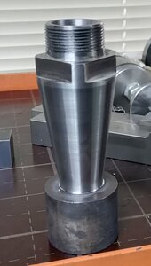

Для шпинделя выточили переходник на цанги ер25. Точили поэтапно: предварительная обдирка, потом закалка и чистовая обработка за одну устантвку (внешняя резьба и конусы).

Sergei G
Сообщения: 39
Зарегистрирован: 25 дек 2017, 15:15
Re: Фрезер "Измельчитель" 850*380*350
Сообщение Sergei G »
Mamont писал(а): ↑09 фев 2023, 21:59 Шпиндель самодельный, под конус исо40
А что так можно было?! :hehehe:
Тоже интересная тема, можно немного рассказать про него?

Mamont писал(а): ↑15 фев 2023, 18:34 Фотографий деталей шпинделя не сделал. Что он из себя представляет? - вал с двумя подшипниками, двухрядный радиальноупорный (55х100х33.3) снизу и обычный радиальный (40х80х18) сверху. В пользу двухрядного отказался от двух радиальноупорных с возможностью регулирования. Поскольку на вал подшипник садится с ощутимым натягом (0.05мм), то при небольшом перетягивании подшипников, назад они уже не возвращаются, приходится выбивать до появления зазора и повторять регулировку. Не зря ставят дуплексную пару, без всяких проставок и регулировок. Ну я и подумал, что двухрядных подшипник это по факту и есть дуплексный. Верхний подшипник установлен в разрезной втулке, которая потом прикручивается в торец корпуса .
Закалка, шлифовка делалась? На простом токарном делались детали?
Mamont
Сообщения: 1667
Репутация: 391
Настоящее имя: Виталий
Откуда: РБ Минск
Сообщение Mamont »
Термообработка (закалка с отпуском) и финишная токарная обработка. Шлифовки не было
