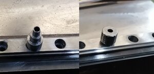

Использование втулки кондуктора значительно облегчило ручное сверление отверстий под рельсы. И сверло не уводило в сторону и обеспечивалась приемлемая перпендикулярность.

Mamont писал(а): ↑ Использование втулки кондуктора значительно облегчило ручное сверление отверстий под рельсы. И сверло не уводило в сторону и обеспечивалась приемлемая перпендикулярность.
Делал такую. До сих пор загадка, почему на большенстве производств чпу сверлят по разметке на глаз... Такая втулка стоит копейки...
