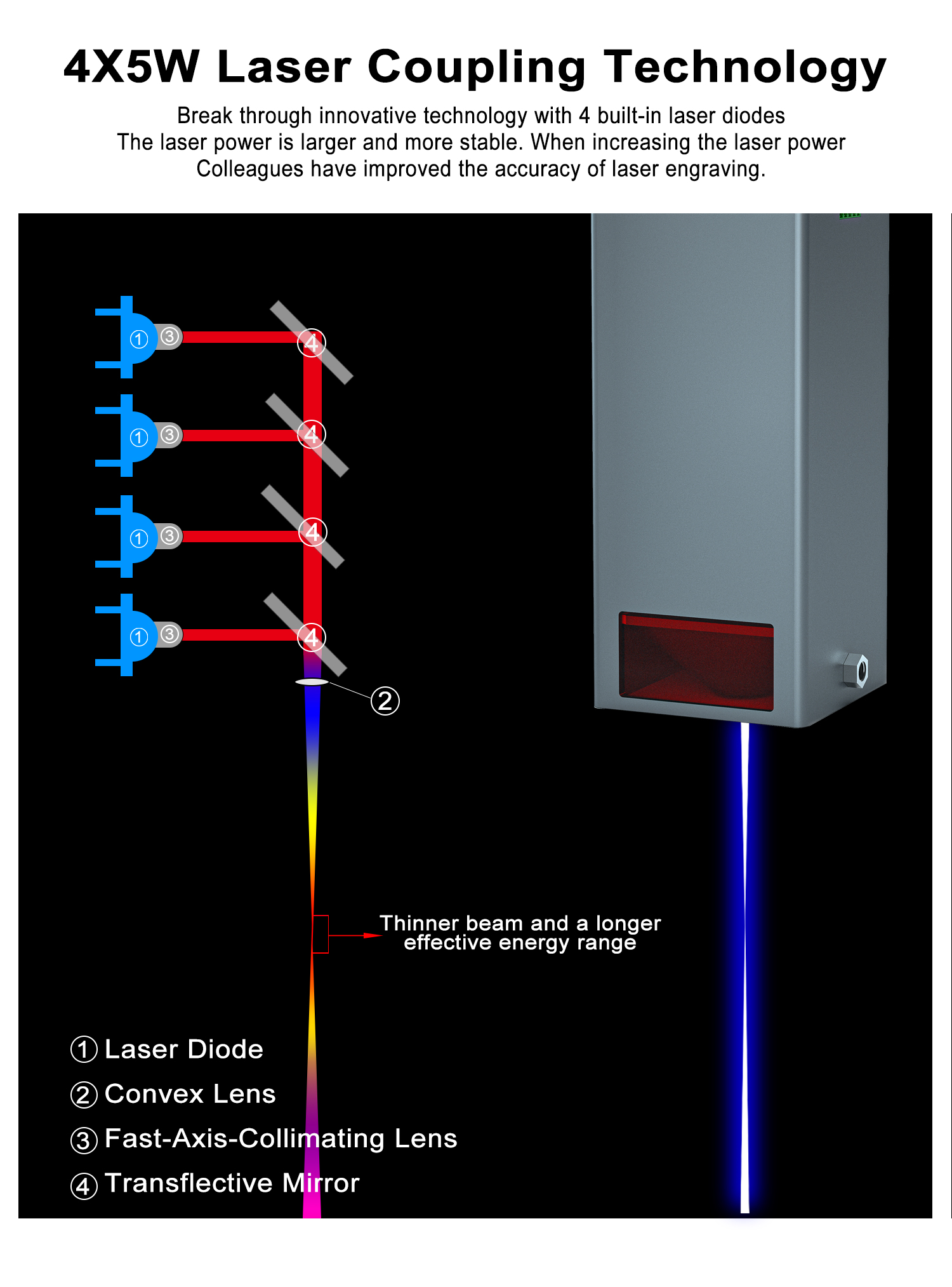

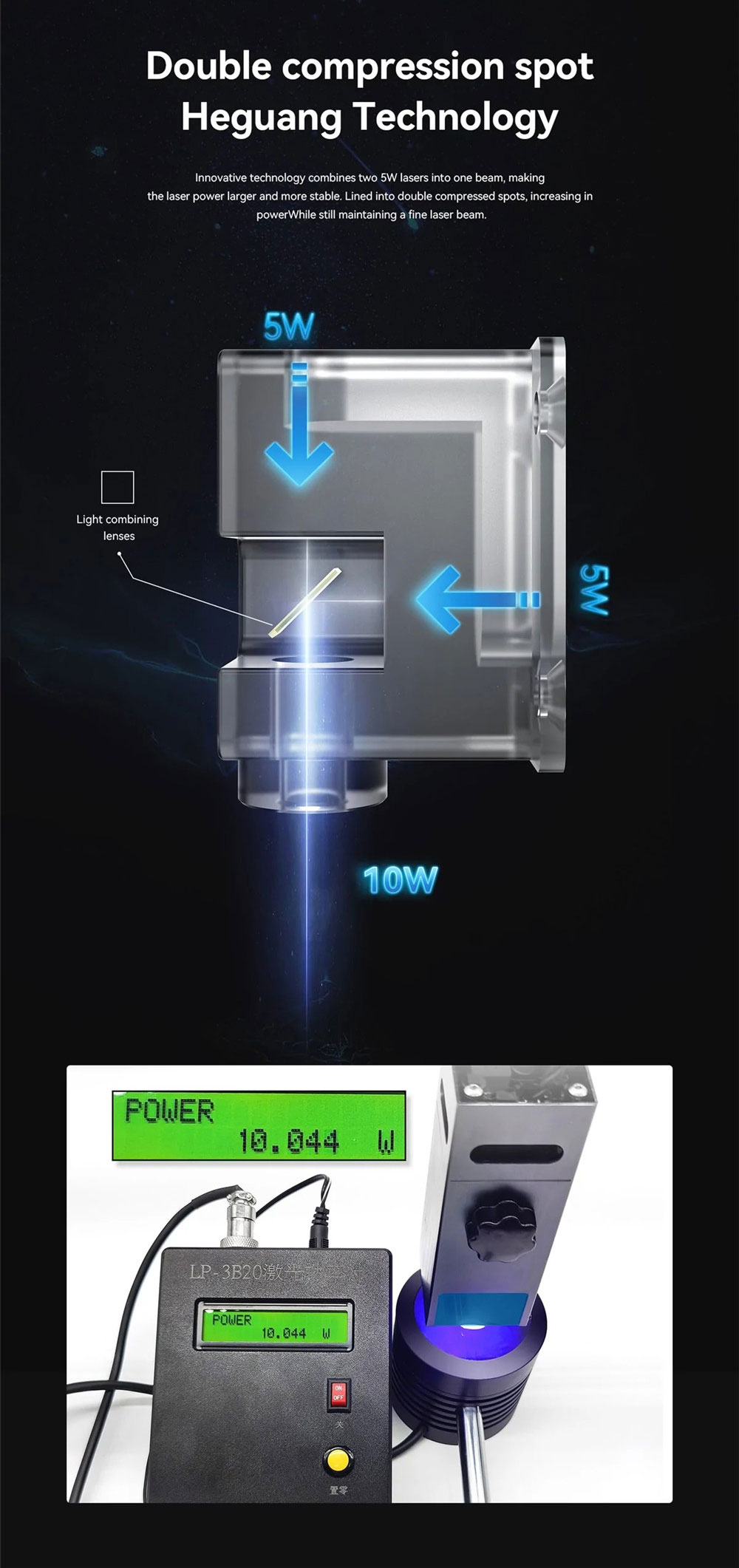

Не знаю по теме ли форума вопрос. Сейчас на aliexpress продаются многодиодные лазерные станки (объединение двух диодов в 5,5 Вт для выходного луча в 10 Вт оптической мощности, а также станки на 4 диода, и уже даже на 6 диодов - ATOMSTACK X30 Pro - выходная мощность 33 Вт). Станки с выходной оптической мощностью в 20+ Вт уже не только гравируют металл, но и режут его (правда лишь 0,1 мм стали, например, за 1 проход). Возникла мысль собрать "лазерную трубку" (по крайней мере по габаритам будет на неё похоже) на таких диодах, но с водяным охлаждением (оно эффективнее вентилятора будет) и с большим (например 10-тью) числом диодов.
Возможно ли это? Чисто по картинкам с магазина препятствий на первый взгляд нет, кроме одного - что за пластинки используют китайцы для сборки массива лазерных лучей? Они их называют по разному Light Combining lenses
H2215c1f45122406eb88097f5ec792c67h.jpg (3978 просмотров) <a class='original' href='./download/file.php?id=206437&sid=f83d9ee628f38961fc0ae3f60d7ec0d4&mode=view' target=_blank>Загрузить оригинал (207.07 КБ)</a>
Или transflective mirror
S3b5b438474f34c6a8903a16fd36f5463e.jpg (3978 просмотров) <a class='original' href='./download/file.php?id=206438&sid=f83d9ee628f38961fc0ae3f60d7ec0d4&mode=view' target=_blank>Загрузить оригинал (616.17 КБ)</a>
Поиск по интернету особо результатов что это и где купить не дал. Кто-нибудь знает о чём здесь идёт речь (желательно с ссылкой на товар) и можно ли действительно по типу этих лазерных головок объединить абсолютно произвольное число лазерных лучей?

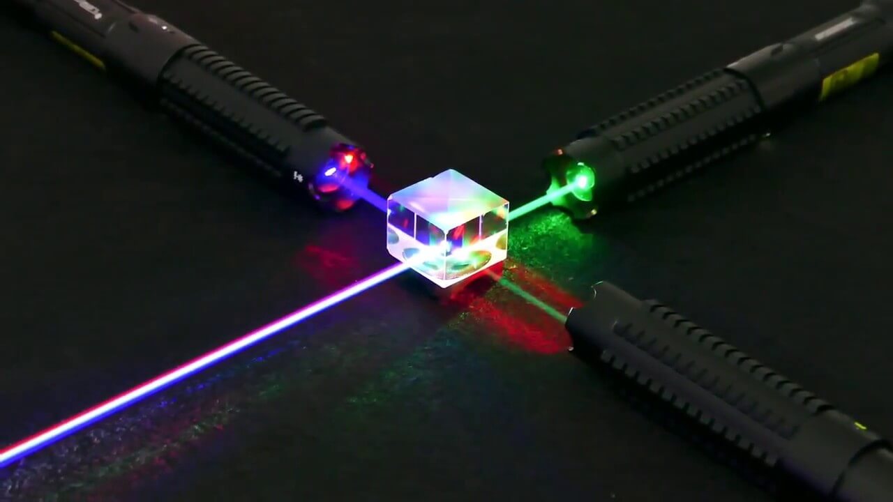

Cvazist писал(а): Расположить несколько лазеров по кругу и сфокусировать в одну точку.
Это только для гравировки на поверхности пойдет. Чуть выше-ниже и фокус убежит...
Либо так:
where-to-buy-laser-pointers-online.jpg (3955 просмотров) <a class='original' href='./download/file.php?id=206439&sid=f83d9ee628f38961fc0ae3f60d7ec0d4&mode=view' target=_blank>Загрузить оригинал (50.68 КБ)</a>

Alexander2002 писал(а): 23 янв 2023, 18:03 Кто-нибудь знает о чём здесь идёт речь (желательно с ссылкой на товар) и можно ли действительно по типу этих лазерных головок объединить абсолютно произвольное число лазерных лучей?
Не всё так просто, зеркала которые могут переотражать лазер, с одной стороны, и быть типа "прозрачны" с другой стороны не совсем прозрачны, а значит на них аккумулируется не мало тепла, и если одно, два зеркала ещё куда не шло, но много не получится, покрытие на зеркалах быстро прогорит.

selenur писал(а): 23 янв 2023, 20:38 Не всё так просто, зеркала которые могут переотражать лазер, с одной стороны, и быть типа "прозрачны" с другой стороны не совсем прозрачны, а значит на них аккумулируется не мало тепла, и если одно, два зеркала ещё куда не шло, но много не получится, покрытие на зеркалах быстро прогорит.
Ну, судя по этим китайским лазерам 33 Вт зеркала без охлаждения выдерживают не ограничено долго, а, наверное, если зеркало сделать маленьким и закрепить на радиаторе с водяным охлаждением лишь с небольшим отверстием для луча (плюсовая температура), или же на радиаторе с модулями Пельтье, охлаждаемые водой (базовая температура зеркала отрицательная, то-есть разброс температуры до перегрева и испарения ещё больше, а вода рассеет тепло от пельтье), или обдувать зеркало потоком воздуха, пропущенным через вихревую трубку или иной охладитель (потенциально глубокий минус температуры)... Вроде тепловой запас на первый взгляд у этой системы есть. А Вы знаете, где-то можно купить такие зеркала для экспериментов? Сами диоды для лазера на том же aliexpress можно приобрести в ассортименте под любую мощность и бюджет (хотя планировал для начала разобраться с вопросами чисто геометрической оптики, на основе обычных лазерных указок), а вот чего-то конкретного на запросы transflective mirror/glass или light combining lenses найти не могу (или может уже находил, но не понял что это оно).

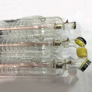

Tundra9965
Сообщения: 190
Зарегистрирован: 02 июл 2022, 08:28
Репутация: 18
Re: Массив лазерных диодов в 1 луч
Сообщение Tundra9965 »
Трубы
p6IuW21FNPM.jpg (3905 просмотров) <a class='original' href='./download/file.php?id=206440&sid=f83d9ee628f38961fc0ae3f60d7ec0d4&mode=view' target=_blank>Загрузить оригинал (216.11 КБ)</a>
Tundra9965 писал(а): Трубы
Такое соединение это тоже самое что удлинить СО2 трубу. В такой системе лазерное излучение генерируется в одной среде = один лазер. А вот объединить несколько отдельных лазеров в один, это совсем другая песня.
Cvazist писал(а): ТС пишет что не может найти полупрозрачные зеркала для лазера. Поделились бы ссылкой
Полупрозрачные зеркала бывают под разные длины волн, и под разную пропускающую способность. Например 20/80%.
Магазин всякую оптику продает. https://shop113693728.taobao.com/catego ... 2%BE%B5#bd

Alexander2002 писал(а): 23 янв 2023, 23:49
Вот например комбинирующая линза для лазера длиной волны в 450 нм Смотри, что есть на AliExpress! Комбинирующее устройство для лазерного луча, зеркальное устройство для лазерного модуля с синим лазером высокой мощности 405 нм-445 нм 450 нм за 1 425,12 руб.
