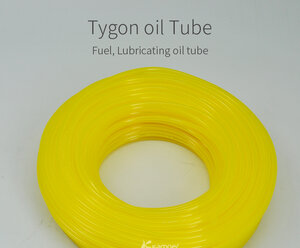

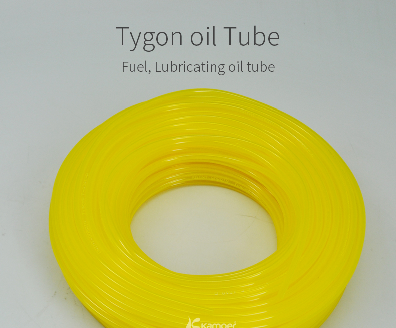

lkbyysq писал(а): ↑08 янв 2022, 13:59 ... есть масло Henkel Magnus L 67, на котором разбухает и рвется силиконовая трубка. А масло-то сооблазнительное - испаряется со временем, мыть меньше надо.
Выписал маслостойкую трубку "Kamoer Peristaltic Pump Tube Pharmed Tygon Tube Used For Oil Liquid Transfer", проверил - реально не набухает. Еще не заменил, некогда.
Ссылка на маслостойкую трубку стала не действительна, обновляю
Kamoer Tygon E-3603 Tube для перистальтического насоса и масла Saint Gobain Tygon, желтые трубки, Перистальтические Насосы Tubings
Характеристики: ID 2xOD 4mm-Yellow
И картинка
HTB1LykvRpXXXXaLXXXXq6xXFXXXL.jpg (6099 просмотров) <a class='original' href='./download/file.php?id=208452&mode=view' target=_blank>Загрузить оригинал (251.16 КБ)</a>
